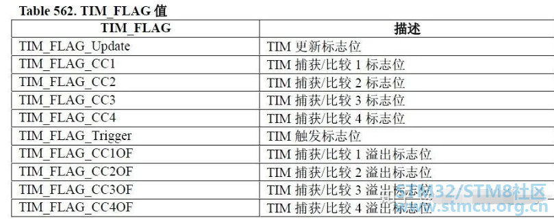

1.1 什么是清除标志位3 ?3 H6 w1 H( s( }$ m& t$ i0 Z
  1. TIM_ClearFlag(TIM3, TIM_FLAG_Update);  // 清除计数器更新标志位
" E* l) R  R4 k8 g
6 @# j9 X9 G) r# j代码中有这样一条,有人会问函数TIM_ClearFlag()和函数TIM_ClearITPendingBit()有什么区别?其实重点在Flag和IT,前者是外设的状态标志,而后者是外设的中断标志。状态标志就是一个外设它有自身的一些标志位(Flag),来表明它处于什么状态,下图就是定时器的状态标记。中断标志就是使能外设的中断后,每次发生一次中断,它会表明发生了什么样的中断,同样中断也有相应的标记。两者分别靠函数TIM_GetFlagStatus()和函数TIM_GetITStatus()来获取。
6 h1 K3 ?$ Q3 l5 }5 H5 E  I没有使能中断时,是可以读取该外设的状态标志的。同理,串口外设也有此区别。
" X9 z7 S3 |  H. f
0 g0 E# s; c3 ~3 j; K0 `% v% g+ \

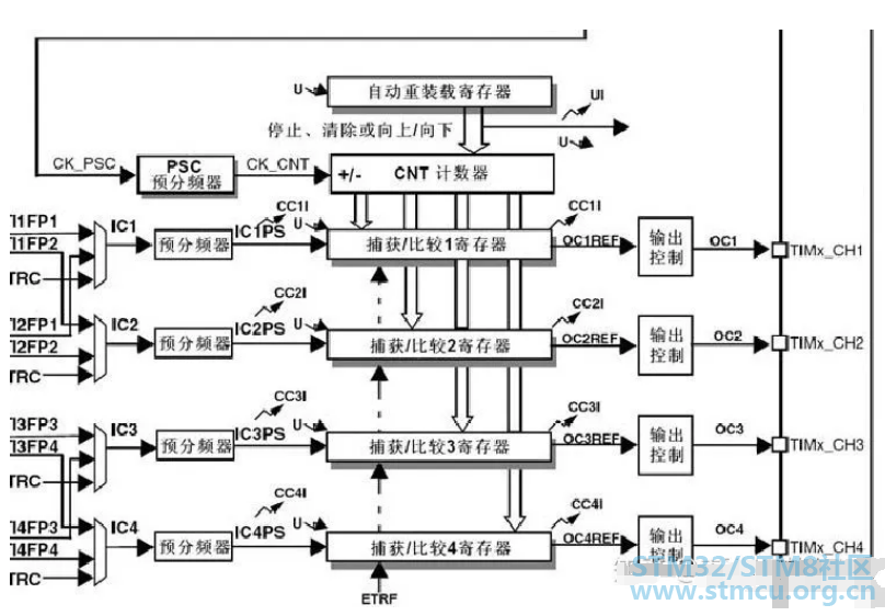

《STM32F10X参考手册》对此的描述如下:
% O7 m8 \6 O5 D, a8 y+ H自动装载寄存器是预先装载的,写或读自动重装载寄存器将访问预装载寄存器。根据在TIMx_CR1寄存器中的自动装载预装载使能位(ARPE)的设置,预装载寄存器的内容被立即或在每次的更新事件UEV时传送到影子寄存器。当计数器达到溢出条件(向下计数时的下溢条件)并当TIMx_CR1寄存器中的UDIS位等于’0’时,产生更新事件。更新事件也可以由软件产生。随后会详细描述每一种配置下更新事件的产生。
* w4 I' b1 m9 W% M; x! j我在这个通用定时器框图里面找不到预装载寄存器,这就更增加疑惑了。后来翻了很多问答帖,大概明白了其中的意思,以下是我的总结以及理解。
8 h5 c" g- E1 h9 c从框图里面看到自动重装载寄存器(Auto Reload Register,ARR)和捕获/比较寄存器组(Capture/Compare Register,CCR)的框下面有阴影,这就说明这两种寄存器含有影子寄存器(Shadow Register)。影子寄存器实际上才是真正直接参与定时器工作的寄存器,具有即时性。我们配置的ARR和CCR相当于都是上层的寄存器,芯片在工作中,自动将这些上层寄存器的值传递到各自的影子寄存器,从而参与计数或者比较过程。3 K* q9 g7 }2 _% Q% ^
那么,预装载寄存器在哪里呢?
1 q7 i* K0 Z+ b3 o. B& A! p在参考文献《关于STM32影子寄存器和预装载寄存器和TIM_ARRPreloadConfig》中发现实际上ARR和CCR(可能)在物理底层上是两个寄存器的组合,即预装载寄存器(Preload Register)和影子寄存器。实际上,我们在代码层面,对ARR和CCR赋值,最终传递到直接参与工作的影子寄存器,中间还要经历一个预装载寄存器的传递,它在这里相当于缓存的作用。但是在手册中并没找到确实再物理硬件上存在预装载寄存器的蛛丝马迹(只查到缓存器一说),那么也可以这样理解。所谓的预装载寄存器实际上只是ARR和CCR在他们需要向影子寄存器传递值的时候的一种“功能化”的别称,也就是说在需要传值的时候,ARR和CCR就是各自影子寄存器的预装载寄存器。4 Y$ p5 d! N; S* Q9 A# p
预装载寄存器的概念应该是相对于影子寄存器来说的。影子寄存器是即时其作用的,而预装载寄存器的值只有传递到影子寄存器才能起作用,你可以把它理解为一个缓存。就程序员的角度观察,两者共用一个地址,无法直接区别访问,只能通过另外的办法来设置对该地址操作的具体行为。# F7 t  }$ h0 f; u1 X
作为类比,你可以把预装载寄存器理解为内存中的cache,数据写入了cache,却是不一定写入内存的。当然你可以通过MMU设置为写穿(write through)或写回(write back)模式。+ t2 W; u& ^. V0 F
那么ARR和CCR各自的影子寄存器的值在什么时候更新呢?4 ^' a0 F2 s! |& |; @5 d
可以立即将值传入或者每次事件更新的时传入,依赖于相关的控制位。
