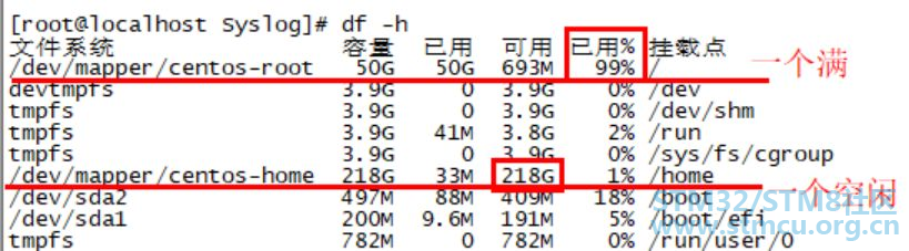

日志服务器当初考虑不周,分区划分不太合理:
( C% X$ x2 K5 Q5 _
2、目标:
将/home磁盘空间缩减  并将新的磁盘分区扩充到/根目录

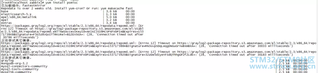

& m2 t/ ]  T( M( P+ w9 tyum install psmisc : b$ u5 k; r( p- d4 f

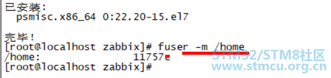

微信图片_20201110214306.png fuser -m /home   //继续查找谁在用/home
* k6 y$ U1 b% R5 T+ J1 j. w
微信图片_20201110214309.png kill -9 11757    //停止进程% u+ E/ r8 }, L- J

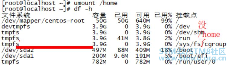

umount /home    //卸载/home文件系统

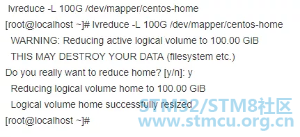

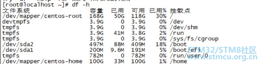

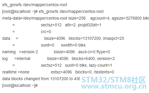

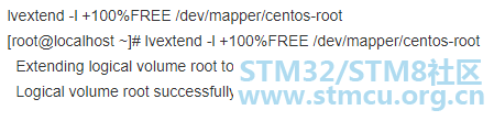

减少/home空间到100GB,增大根目录,延伸/目录空间

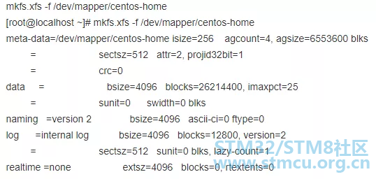

重新挂载mount /home
微信图片_20201110214334.png 5 z" z; F) I; V( V
