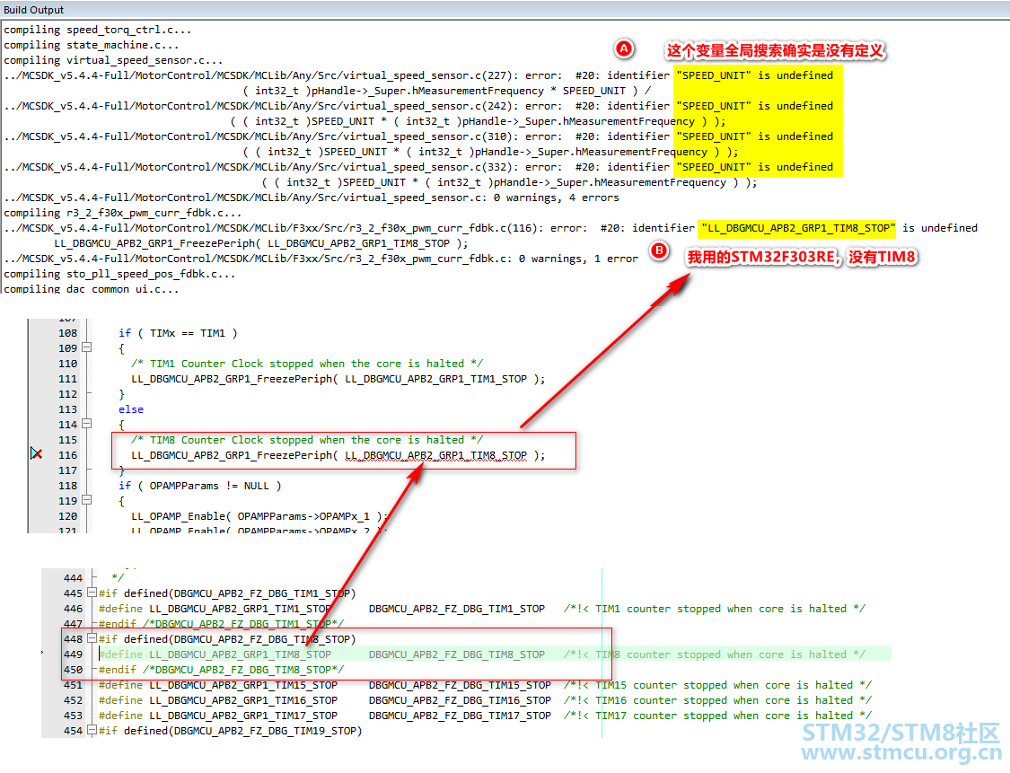

我使用ST的motor workbench,配置好项目参数后,生成keil代码。在cubemx中没有任何改动,代码也没有改动。
然后编译的时候报错。说是有些变量和宏定义没有定义。如图1中的标注。

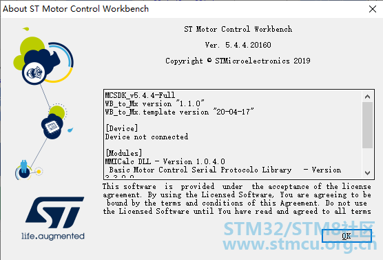

请问各位前辈,这个可能是哪里的操作问题啊?求指教。(软件版本如图2所示)
软件版本信息
软件版本信息
错误信息
错误信息

子曰好人 回答时间:2020-11-11 09:47:00
检查一下中间文件,配置有误的地方自己修改一下,workbench也不是全能的
mmuuss586 回答时间:2020-11-11 10:06:46
自己手动修改错误好了
ddbx2017 回答时间:2020-11-11 13:19:03
mmuuss586 发表于 2020-11-11 10:06
自己手动修改错误好了
游总你好。
其实文件就是用的你驱动大疆12V电机的例子,板子也是买的你以前的F303的V3和V4。
然后昨晚的.stmcx文件,今天我带到公司的电脑来生成代码,是一切正常的,没有问题。估计是我自己电脑的环境问题。
