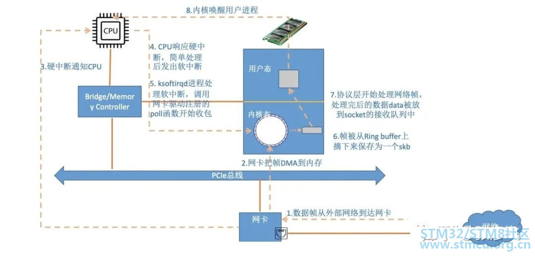

Linux内核对网络包的接收过程大致可以分为接收到RingBuffer、硬中断处理、ksoftirqd软中断处理几个过程。其中在ksoftirqd软中断处理中,把数据包从RingBuffer中摘下来,送到协议栈的处理,再之后送到用户进程socket的接收队列中。
2 ]  D6 N' F) \2 o8 [
微信图片_20201111190832.jpg 图1 Linux内核接收网络包过程
  f8 Y) ]7 d( j8 Q
理解了Linux工作原理之后,还有更重要的两件事情。第一是动手监控,会实际查看网络包接收的整体情况。第二是调优,当你的服务器有问题的时候,你能找到瓶颈所在,并会利用内核开放的参数进行调节。一先说几个工具
