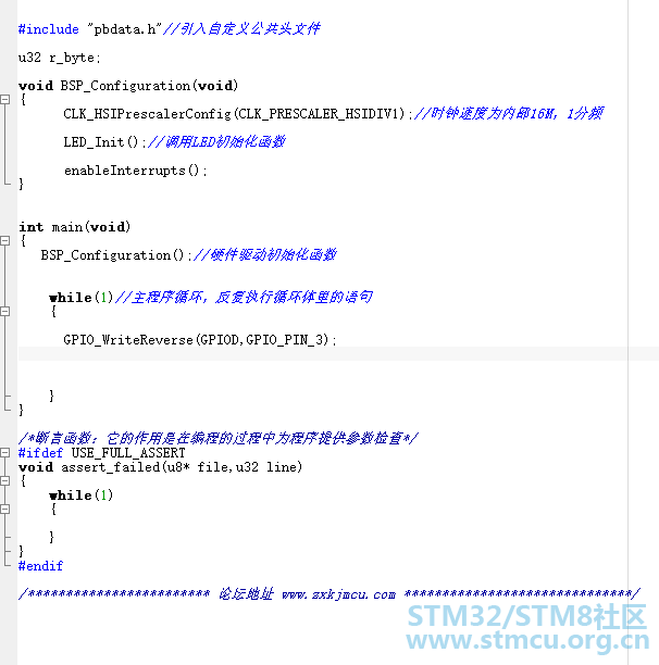

我在使用PD3,PC6,PC5端口,我看文档速度可以达到10M的速度,然后在主程序里面一直翻转,怎么频率只有500K里面,

了解一下机器周期和时钟周期的关系

可以使用PWM验证,你这个代码有执行效率的问题

代码执行效率比较低,可以使用引脚输出PWM波形
