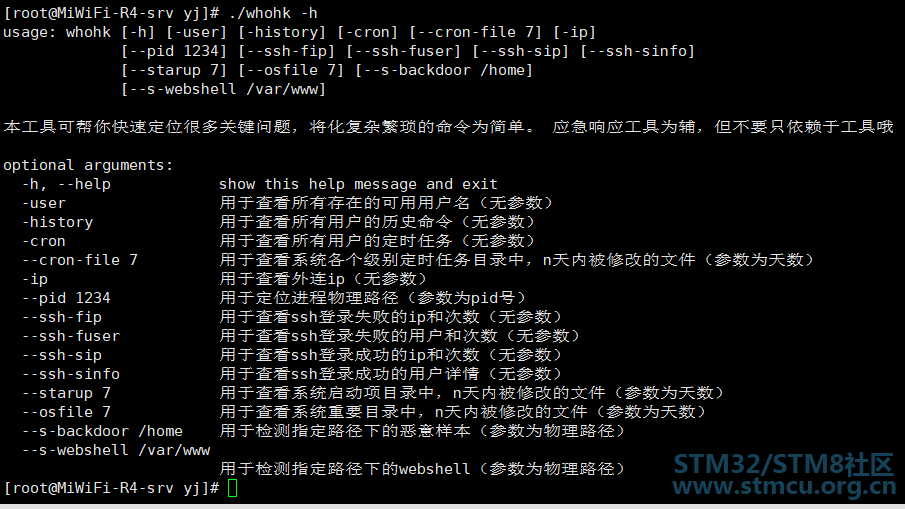

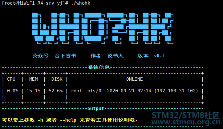

程序自动获取系统的CPU,内存,磁盘的使用率以及当前在线用户信息。
- W5 ~+ ^( f/ Y, I! N" l# @
参数-h 或 --help 获取工具使用说明
/ L2 T: d9 c/ l: t7 W0 b

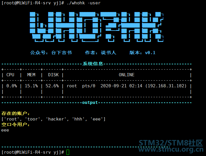

参数-user 检查系统账户情况
( L& i3 E$ q" J  T3 Y0 Z" c

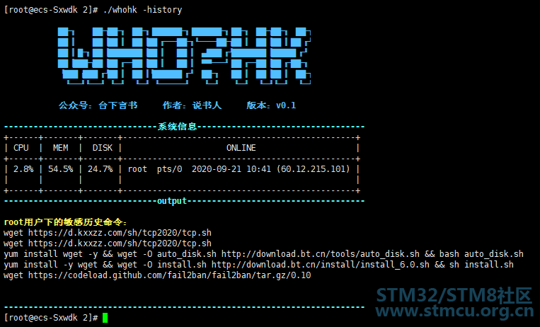

参数-history 会筛选出所有用户下的可疑历史命令
  w% Y; q( e1 e8 ^( s: H

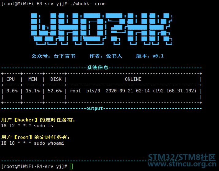

参数-cron 列出所有用户的定时任务
4 M8 c; q) z" z6 `2 B

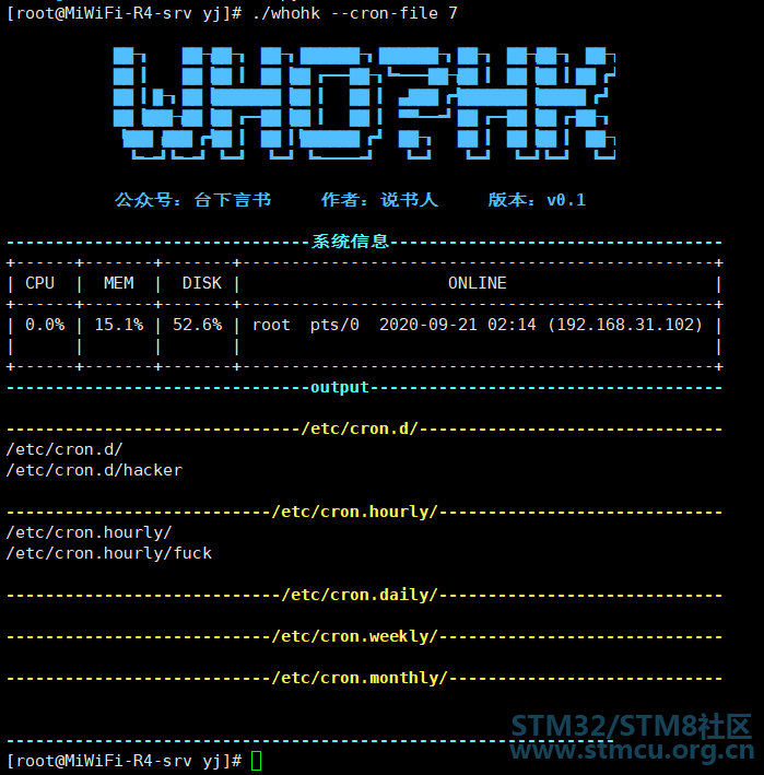

参数--cron-file 7 列出7天内被修改过的各个级别定时任务目录的脚本,输入参数值为天数,参数为必选。
( e( G' [6 n' h7 f0 B

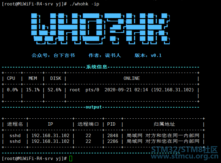

参数-ip 用于查看进程中对外连接情况
1 q% A$ i' W( `3 K; H4 w9 A

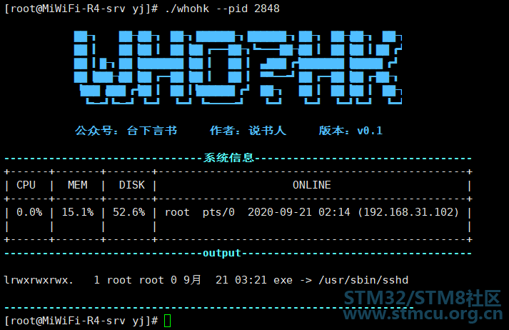

参数--pid 2848 根据进程pid来获取进程物理路径等详细信息,输入参数值为进程的pid,参数为必选。
1 ]5 x% C$ K" u% q& L( {6 I

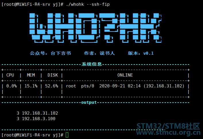

参数--ssh-fip 查看登录失败的ip以及对应的次数,可用于分析爆破情况
/ x5 w5 {" r  z* U- X

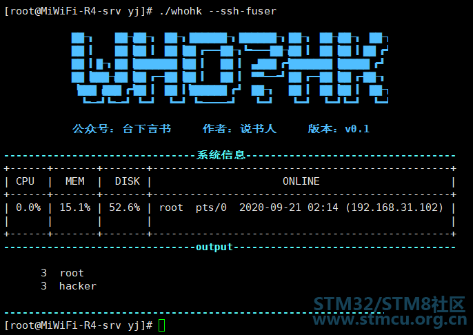

参数--ssh-fuser 查看登录失败的账户名以及对应的次数
5 }/ o1 N" G. D

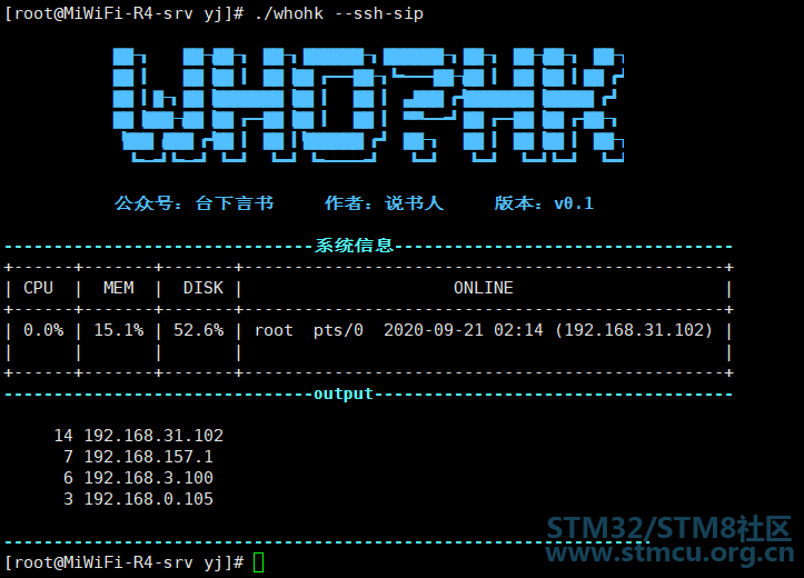

参数--ssh-sip 查看登录成功的ip以及对应的次数
7 @3 `9 w) Z; q

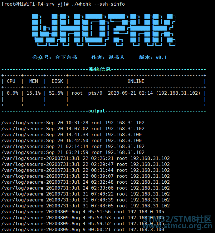

参数--ssh-sinfo 查看登录成功的详细记录
2 |1 W3 J! H8 b: [* o! @

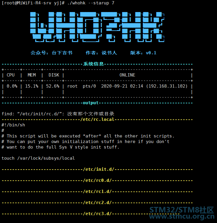

参数--starup 7 查看7天内被修改的启动项,输入的参数值为天数,参数为必选
0 w& P$ e. u8 O) }' ?% V* N$ G

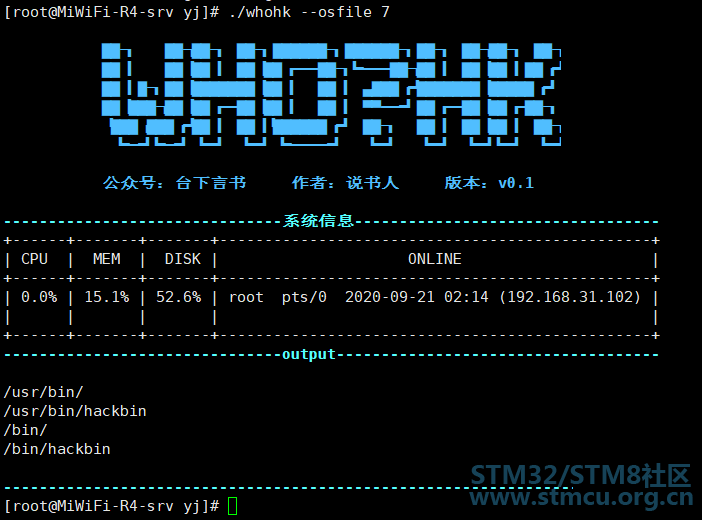

参数--osfile 7 查看7天内被劫持的系统文件,输入的参数值为天数,参数为必选
5 B! H. [: {5 Q8 T; q2 c. p

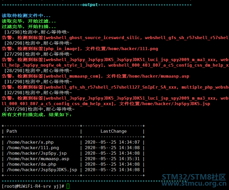

参数--s-webshell /home 用于检测指定目录下的webshell,输入的参数值为网站绝对路径,参数为必选
9 e/ v' d7 n. ^/ Z% M' T

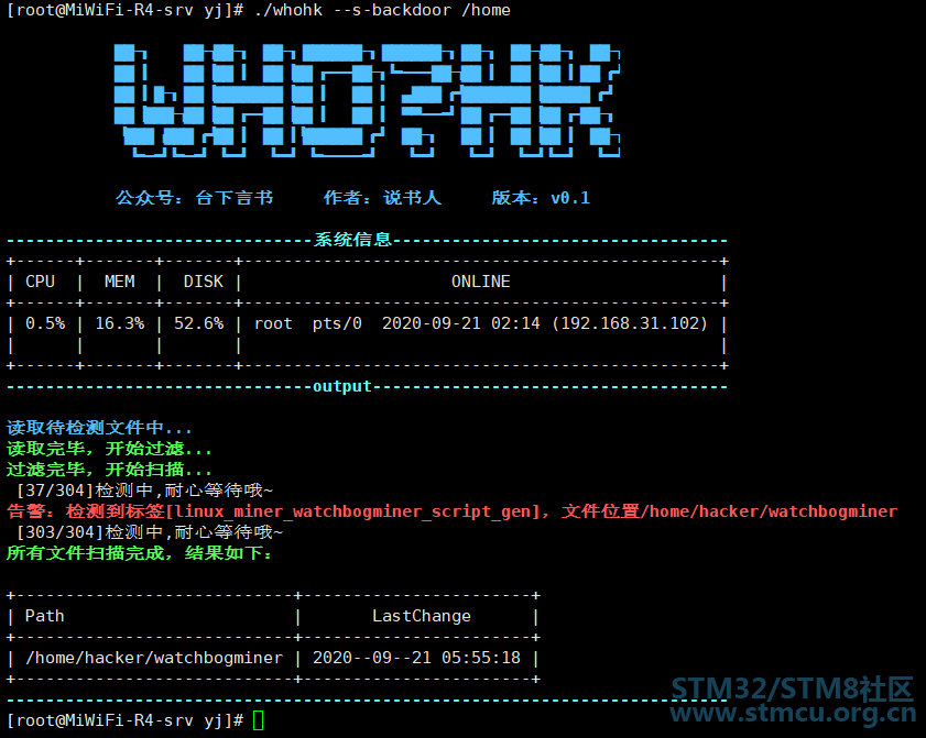

参数--s-backdoor /home 用于检测指定目录下的恶意软件,输入的参数值为待检测目录绝对路径,参数为必选
1 z: p6 I0 B: s2 w' Z1 p; y8 ]

  • webshell检测和恶意软件检测的规则库采用yara外置规则库,可自己随时更新,本次只放出来一些常见的规则库。
