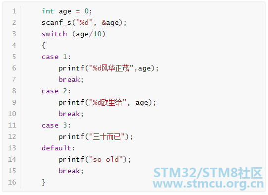

你能看出这段代码是否存在bug吗?
gaosmile 发布时间:2020-11-12 20:11
4 j& n" T  w6 i" ^OK,熟练的程序猿应该已经发现Bug所在了,在第13行下面我没有添加关键字break; 这就导致这段代码的行为逻辑与我的设计初衷不符了。$ S! G( M6 T/ z
# b* G* S" h; c8 Q* r: W
缺点一. 语法正确,逻辑错误9 l$ n5 I* i3 A* S5 [% N4 t9 l

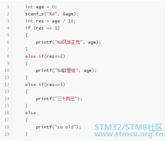

这就是第一个理由为什么程序猿很少使用switch来做条件判断,对于新手来说忘记写break实在是再普通不过了,就算是老猿忘记写也是时有发生的事情,而这个语法错误在诸多的语法检查器上没有办法检查出来的,因为从语法角度来说是正确的!可是代码的处理逻辑却是错误的!用if来重写这段代码的话,就不会发生这种错误。9 A1 D6 m* O, o
; U8 s& `3 Z" _  O用if只要关心条件就可以了,一般不会在语法上出现问题(注意判断全等用==哦),一旦出现bug,那么肯定是我逻辑上的问题了。
% q! g1 L0 V" X  B/ G9 t

switch尽管对于break很宽容,但是对判断条件很严苛,case后面只能用整型常量作为判断条件。对于我们这么潇洒自如的程序猿来说,这种限制实在是太麻烦了,用if的话,别说是常量了,我用函数都可以,真正做到方便快捷。

edmundlee 回答时间:2020-11-14 18:49:06
很多时候(我是很经常的)在case后是故意不加上break的, 目的就是让他继续执行接下来的case,所以楼主说一眼就看出问题, 我是办不到。' ~& W# o2 U1 X- u: C. ~: w0 \/ k
熟悉汇编都能接受switch的用法, switch使用的正确, 它的效率比起一连串的if+else都不知道高了多少倍。
