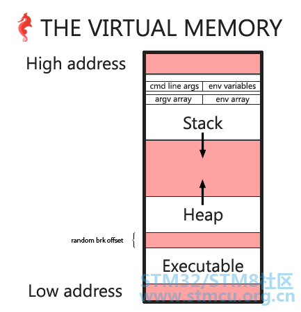

在深入研究虚拟内存前,有几个关键点:
  • 每个进程都有它自己的虚拟内存
  • 虚拟内存的大小取决于系统的体系结构
  • 不同操作管理有着不同的管理虚拟内存的方式,但大多数操作系统的虚拟内存结构如下图:
    # d# S6 E& t/ N$ a4 U4 y
上图并不是特别详细的内存管理图,高地址其实还有内核空间等等,但这不是这篇文章的主题。从图中可以看到高地址存储着命令行参数和环境变量,之后是栈空间、堆空间和可执行程序,其中栈空间向下延申,堆空间向上增长,堆空间需要使用malloc分配,是动态分配的内存的一部分。
3 ]; q0 N) f4 @

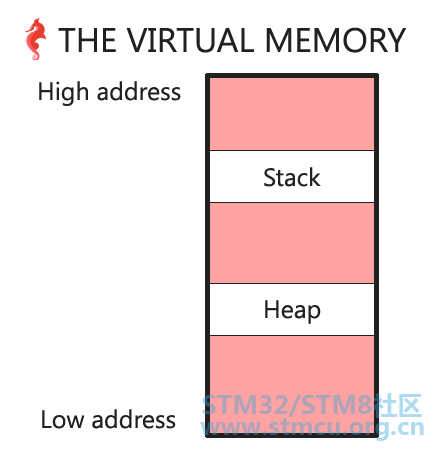

    首先验证栈空间的位置,我们都知道C中局部变量是存储在栈空间的,malloc分配的内存是存储在堆空间,所以可以通过打印出局部变量地址和malloc的返回内存地址的方式来验证堆栈空间在整个虚拟空间中的位置.
    #include <stdlib.h>6 ~+ b: ^! j! P
    #include <stdio.h>
    4 d9 f3 `' u& S& m" ^! z: B#include <string.h>  @4 O5 \  }" J. v8 N" N
    5 c6 D) X7 r' l: Z8 {0 \
    /**& ~/ f' i" z% ~7 B0 X+ ]/ r
    * main - print locations of various elements
    6 T$ i* O4 Q, f. T *
    ! @- Q& \( n9 P5 o* f- C * Return: EXIT_FAILURE if something failed. Otherwise EXIT_SUCCESS
    . P' Y4 F& I! W' E, b */
    , u# s- o: U2 u5 p" H: lint main(void)3 \6 @. x6 b1 ~0 |6 W% n5 ~- s
    + b7 f' K/ j3 i  t  \- j0 m* [    int a;
    - ~* T3 c5 X* c+ W% f    void *p;; s% R. f3 o/ \) m
    # r: M4 `9 f+ G7 {
        printf("Address of a: %p\n", (void *)&a);
    " C  G$ V5 s- }    p = malloc(98);& B# E% V, @/ g  L
        if (p == NULL)
    / Z0 K, [9 q$ E8 v% P1 G& p  T    {# E' {: y% I' z
            fprintf(stderr, "Can't malloc\n");
    1 c4 }/ A6 O2 D! B9 _/ U2 f        return (EXIT_FAILURE);" a2 F; u# W7 h7 d. [
        }: h, }" o7 o! {+ s# p1 z
        printf("Allocated space in the heap: %p\n", p);/ i3 [$ _, q5 V- g8 \& f
        return (EXIT_SUCCESS);- K, L( W7 p8 l  R
    }3 J2 z. b4 G1 G& q: i
    编译运行:gcc -Wall -Wextra -pedantic -Werror main.c -o test; ./test
      {0 K+ ?$ q0 l7 `$ Q输出:$ T2 ^) R) v% e6 i1 P1 Z3 e6 h
    Address of a: 0x7ffedde9c7fc
    8 D8 O# z7 t8 gAllocated space in the heap: 0x55ca5b360670
    * f& `6 `3 U: s) w4 a
    通过结果可以看出堆地址空间在栈地址空间下面,整理如图:* X# y# ^5 u, |9 }% `

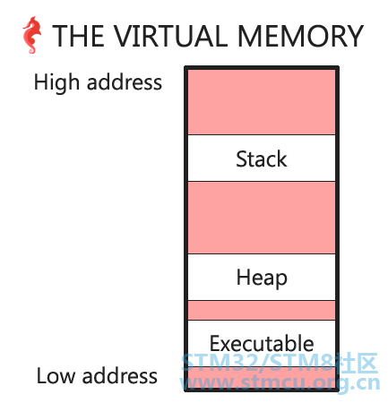

    可执行程序也在虚拟内存中,可以通过打印main函数的地址,并与堆栈地址相比较,即可知道可执行程序地址相对于堆栈地址的分布.
    #include <stdlib.h>- L% F, ]  ]) S6 R% p( D% a+ o, H- F
    #include <stdio.h>: m& C8 l$ j' B" V2 U" b; u& o
    #include <string.h>" s9 I  j# B, N1 Q- l2 J- U
    2 [6 b) X( ~5 c/**
    ! i. B0 v8 f7 U8 t" ~( g * main - print locations of various elements
      ]4 [) ~0 s2 R5 s& D9 C& D *
    4 J. j3 ?: W4 N; W6 m * Return: EXIT_FAILURE if something failed. Otherwise EXIT_SUCCESS
    " c: P) l( `. E) @. B5 O */+ J. ~4 W$ h" k1 P
    int main(void)# ]! d! c& \) k* k, ~* r# l
    {& K$ A2 i1 P. {8 s- d% w2 d5 K3 _
        int a;
    ( ?/ N- D- C4 Z- B9 q$ i    void *p;+ q+ Y8 W. z; y8 |) Y4 u
      W$ [  E# Z* i' W- x6 M" H
        printf("Address of a: %p\n", (void *)&a);; N8 z$ b, Z9 z5 @9 y) S
        p = malloc(98);
    " o7 ~/ H; q& t    if (p == NULL). R; Q# E0 J; G
    & e* c( Z% d9 I) }5 J        fprintf(stderr, "Can't malloc\n");' l1 G4 w( J0 v9 x) f. P2 [: {8 i
    # o0 |! T/ w# D& e2 y/ Y! d8 l    }
    ' I" a# ?0 m$ ^# S% ^- i2 g    printf("Allocated space in the heap: %p\n", p);% j9 ]9 J: j& U* O/ m
        printf("Address of function main: %p\n", (void *)main);
    0 i9 V' k" }% w; E    return (EXIT_SUCCESS);
    - u3 v0 N: T: p3 Q0 w}
    ! y: H" t4 J; q1 T) j编译运行:gcc main.c -o test; ./test
    8 O6 ?! j- v1 h! w- }  u输出:
    9 p1 {$ W4 E. M' I9 WAddress of a: 0x7ffed846de2c
    $ Q7 B* A2 i. {Allocated space in the heap: 0x561b9ee8c670
    0 S" V' p/ u' [4 q( R2 `Address of function main: 0x561b9deb378a
    9 `/ Z9 f4 S% c
    由于main(0x561b9deb378a) < heap(0x561b9ee8c670) < (0x7ffed846de2c),可以画出分布图如下:

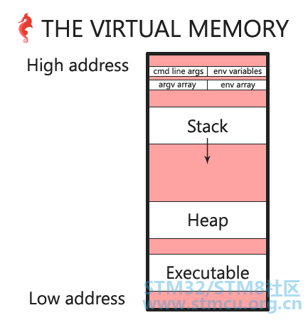

    微信图片_20201112205915.png virtual_memory_stack_heap_executable.png命令行参数和环境变量
    程序入口main函数可以携带参数:
    • 第一个参数(argc): 命令行参数的个数
    • 第二个参数(argv): 指向命令行参数数组的指针
    • 第三个参数(env): 指向环境变量数组的指针
      + Y' c4 y: {, k' m. b7 V8 b
    通过程序可以看见这些元素在虚拟内存中的位置:
    #include <stdlib.h>' g5 F) M/ m+ B5 E5 X. l
    #include <stdio.h>
    4 G2 \, }0 N  z9 [; f#include <string.h>2 @  K  @1 i: e8 b' z
    4 K# b0 v/ c" X- ~+ I/ z' P/**
    + D3 u+ B4 A+ m% U' ?+ ^" B * main - print locations of various elements
    ! r: \: |" n- X *
    ) M2 _$ d" C6 `- C1 K" b * Return: EXIT_FAILURE if something failed. Otherwise EXIT_SUCCESS& j, S3 c) r6 T+ P( p$ h
    */- F* a$ K+ d2 i3 }" h
    int main(int ac, char **av, char **env)
    ! G8 K, Y4 C) x! J6 Z$ |- k{
    ) ?/ V, j8 G' ~/ O        int a;
    1 t% V2 m# M( R  M0 g8 C( S$ P# `# R        void *p;  t2 U  I! o& z7 H  ]) B
            int i;* e+ y- h' b. ?8 w
    3 L* q+ \, k7 i# ~
            printf("Address of a: %p\n", (void *)&a);! t; F1 ^) h' g- w
            p = malloc(98);
    - Q7 @6 l) r( T        if (p == NULL)
      Q3 f) i9 s" Y4 h) l1 c5 k        {
    ; `( X' I7 ?1 i: |                fprintf(stderr, "Can't malloc\n");* I% m$ N3 {+ m- F6 e
                    return (EXIT_FAILURE);: D1 N3 l7 U- }4 H2 M6 p
    0 I( m% j/ e& s* U8 F        printf("Allocated space in the heap: %p\n", p);0 _& V7 j2 x: }2 U7 K- r9 _0 m
    % n  D* p+ z* P$ T. V        printf("First bytes of the main function:\n\t");5 o' r" j6 K% ]& i
            for (i = 0; i < 15; i++). L9 O1 z9 U! U- H) v2 f# b. J
            {* c( A" z7 Q% G! J" j! O5 R
                    printf("%02x ", ((unsigned char *)main));$ Q! j, T' `9 q
    ' S6 n7 z( Q) e; s: p; K        printf("\n");# T; p3 n' a) M0 M% ^& q
            printf("Address of the array of arguments: %p\n", (void *)av);
    . w4 E5 ^" J0 o1 s3 y- H        printf("Addresses of the arguments:\n\t");
    # Y5 U4 {, a( i* V# U        for (i = 0; i < ac; i++)
    4 m% @! R3 C* \; z/ X        {
    . d1 x+ o" a, Y3 l# Q                printf("[%s]:%p ", av, av);# d1 f* e& Y! I! P2 [3 S
            }8 `5 m6 B5 {4 s$ z
            printf("\n");
    , [+ |$ K* E- C: ~        printf("Address of the array of environment variables: %p\n", (void *)env);0 x. y$ u& b1 e! D3 w) y
        printf("Address of the first environment variable: %p\n", (void *)(env[0]));
    $ F- `, j" z0 t% }3 x: `        return (EXIT_SUCCESS);
    8 S# b6 q; V3 s, {7 h! v4 f}# }# T( y) l8 K. K. f/ o
    编译运行:gcc main.c -o test; ./test nihao hello
    + ~: l2 G. r: `) i% h输出:
    . C0 l/ `6 S2 L( r4 `0 SAddress of a: 0x7ffcc154a748
    % p8 }- B6 F$ z$ }( OAllocated space in the heap: 0x559bd1bee670. s* D7 B7 d" D8 P
    Address of function main: 0x559bd09807ca
    * u5 r* T! _( W# N4 B! _First bytes of the main function:- Y9 B6 e0 x& ^8 C
            55 48 89 e5 48 83 ec 40 89 7d dc 48 89 75 d0
      ?* x0 k* C) n* AAddress of the array of arguments: 0x7ffcc154a848
    2 U: X4 A5 w7 X, E% KAddresses of the arguments:: s: e0 n5 X4 i. {! b6 l+ W
            [./test]:0x7ffcc154b94f [nihao]:0x7ffcc154b956 [hello]:0x7ffcc154b95c7 d; L& }/ d  d/ K' n7 _
    Address of the array of environment variables: 0x7ffcc154a868
    9 O7 h, x$ r1 q8 QAddress of the first environment variable: 0x7ffcc154b9621 `. _/ @: j. L  F# G* D
    结果如下:
    , Y0 r- [5 M# Y7 B" |1 {main(0x559bd09807ca) < heap(0x559bd1bee670) < stack(0x7ffcc154a748) < argv(0x7ffcc154a848) < env(0x7ffcc154a868) < arguments(0x7ffcc154b94f->0x7ffcc154b95c + 6)(6为hello+1('\0')) < env first(0x7ffcc154b962)
    7 C9 L% e$ J$ H6 S8 z' \, H可以看出所有的命令行参数都是相邻的,并且紧接着就是环境变量.

    通过结果可知7FFD5EBAE170 != 0x7ffd5ebae94f,所以命令行参数地址不是紧随环境变量地址之后。  ]* w) j4 n7 j! K; [) M' K, ?
    ' W$ H4 ?* r" p* p6 R截至目前画出图表如下:: f* X: J: u& p6 h$ R
    栈内存真的向下增长吗
