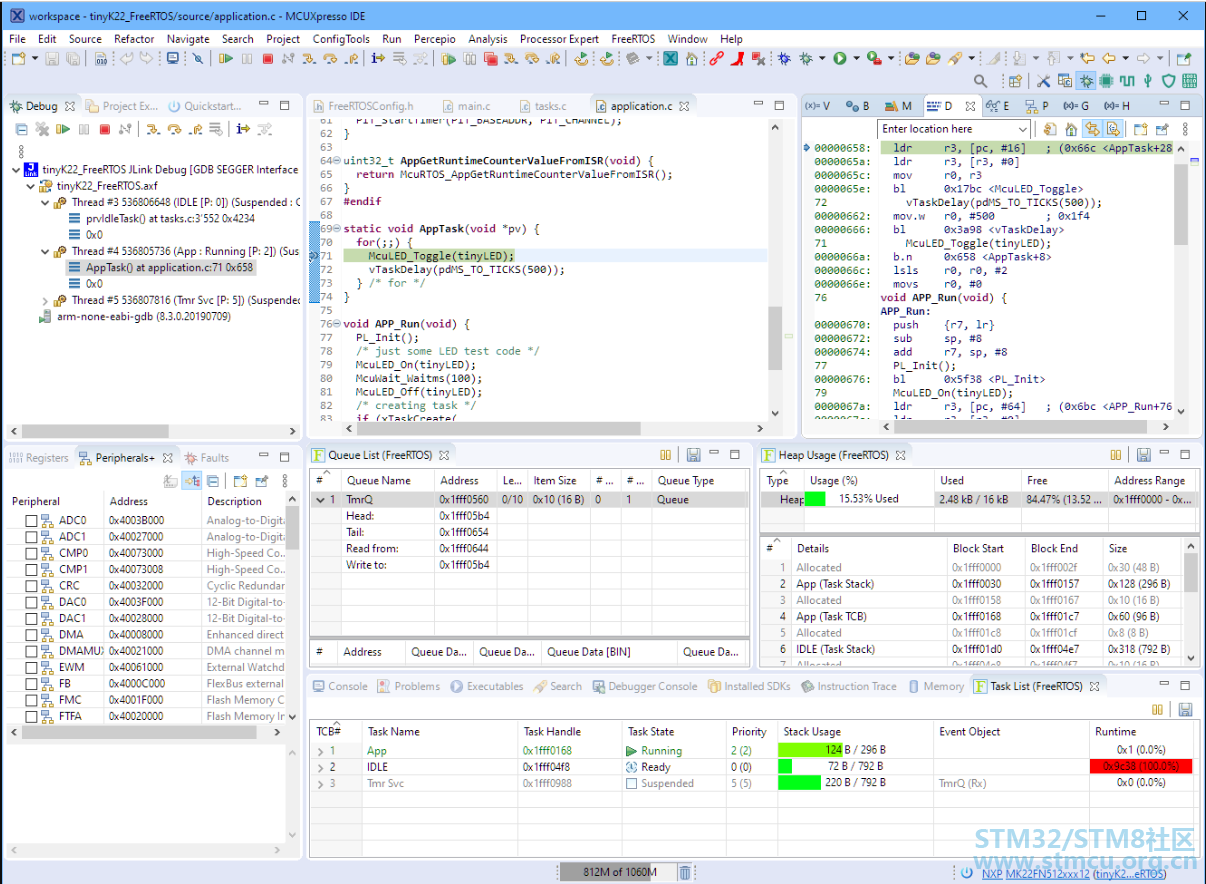

笔者已经成功地移植了FreeRTOS的最新版本,并更新了所有的例程。例如,在使能所有附加功能的MCUXpresso(基于Eclipse)IDE中,实现了FreeRTOS v10.4.1与MCUXpresso SDK集成并运行:

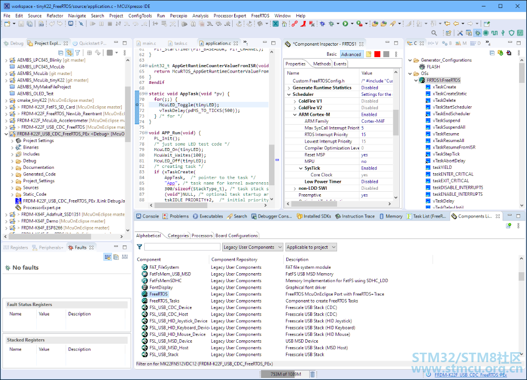

在Processor Expert中查看使用的FreeRTOS信息:

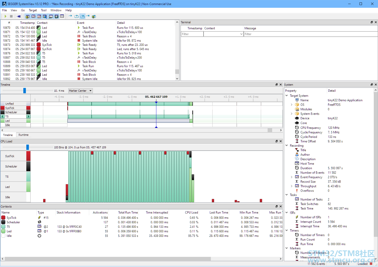

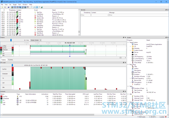

Systemview使用SEGGER RTT技术,可以帮助用户深入了解基于RTOS应用程序的运行时行为。Systemview的最新版本为v3.12。
SystemView v3.12捕获的 FreeRTOS v10.4.1应用信息如下图:

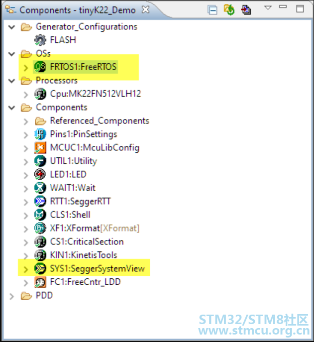

SystemView和FreeRTOS都可以作为Processor Expert组件,与MCUXpressoIDE一起使用:

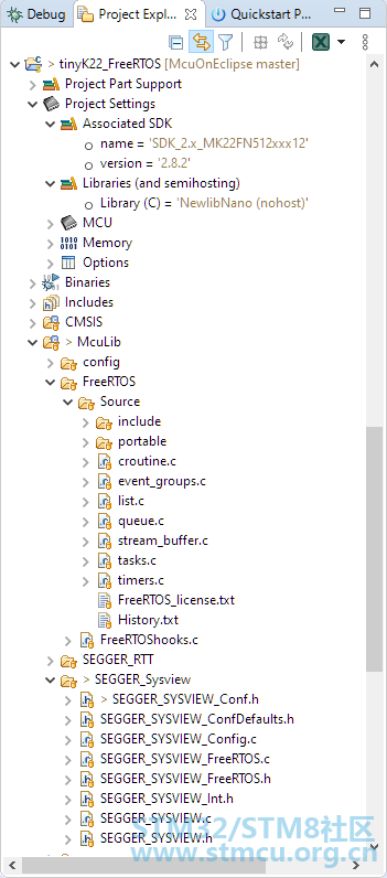

所有的移植文件(包括FreeRTOS、RTT、SystemView)都可以通过GitHub获取(链接参见文末),可以与最新版本的IDE、SDK、GCC(包括最高等级优化及LTO链接时间优化)一起工作。
