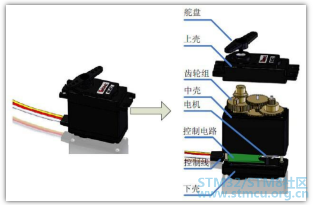

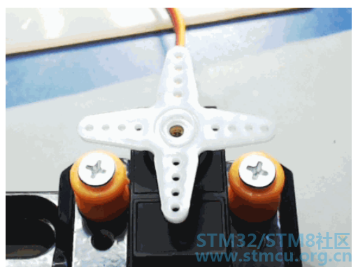

1.舵机的结构
4 I* Y9 k! B. O- x舵机简单的说就是集成了直流电机、电机控制器和减速器等,并封装在一个便于安装的外壳里的伺服单元。能够利用简单的输入信号比较精确的转动给定角度的电机系统。舵机安装了一个电位器(或其它角度传感器)检测输出轴转动角度,控制板根据电位器的信息能比较精确的控制和保持输出轴的角度。这样的直流电机控制方式叫闭环控制,所以舵机更准确的说是伺服马达,英文servo。7 a* ?% D+ Q; Y  B0 L2 g- \
舵机的主体结构如图所示,主要有几个部分:外壳、减速齿轮组、电机、电位器、控制电路。简单的工作原理是控制电路接收信号源的控制信号,并驱动电机转动;齿轮组将电机的速度成大倍数缩小,并将电机的输出扭矩放大响应倍数,然后输出;电位器和齿轮组的末级一起转动,测量舵机轴转动角度;电路板检测并根据电位器判断舵机转动角度,然后控制舵机转动到目标角度或保持在目标角度。舵机的外壳一般是塑料的,特殊的舵机可能会有金属铝合金外壳。金属外壳能够提供更好的散热,可以让舵机里面的电机运行在更高功率下,以提供更高的扭矩输出。金属外壳也可以提供更牢固的固定位置。舵机的齿轮箱有塑料齿轮、混合齿轮、金属齿轮的差别。塑料齿轮成本低,噪音小,但强度较低;金属齿轮强度高,但成本高,在装配精度一般的情况下会有很大的噪音。小扭矩舵机、微舵、扭矩大但功率密度小的舵机一般都用塑料齿轮,如Futaba3003,辉盛的9g微舵。金属齿轮一般用于功率密度较高的舵机上,比如辉盛的MG995舵机,在和3003一样体积的情况下却能提供13KG的扭矩。Hitec甚至用钛合金作为齿轮材料,其高强度能保证3003大小的舵机能提供20几公斤的扭矩。混合齿轮在金属齿轮和塑料齿轮间做了折中,在电机输出减速箱扭矩不大的部位,用塑料齿轮。

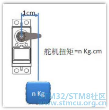

舵机扭矩8 v6 f2 Q: p1 D2 f/ O' D0 g0 T9 e4 `
舵机扭矩的单位是KG·CM,这是一个扭矩单位。可以理解为在舵盘上距舵机轴中心水平距离1CM处,舵机能够带动的物体重量。; c. l- b& B9 q6 n4 n. H

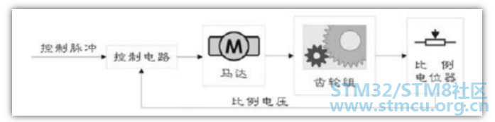

3.舵机的工作原理
( l( d$ Z  }  D舵机是一个微型的伺服控制系统,具体的控制原理可以用下图表示:6 B4 l9 u" |7 o, _. m

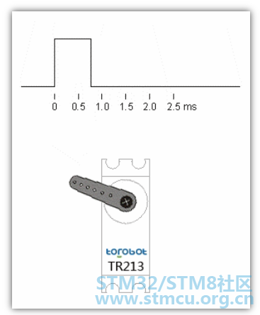

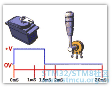

工作原理是控制电路接收信号源的控制脉冲,并驱动电机转动;齿轮组将电机的速度成大倍数缩小,并将电机的输出扭矩放大响应倍数,然后输出;电位器和齿轮组的末级一起转动,测量舵机轴转动角度;电路板检测并根据电位器判断舵机转动角度,然后控制舵机转动到目标角度或保持在目标角度。模拟舵机需要一个外部控制器(遥控器的接收机或者单片机)产生脉宽调制信号来告诉舵机转动角度,脉冲宽度是舵机控制器所需的编码信息。舵机的控制脉冲周期20ms,脉宽从0.5ms-2.5ms,分别对应-90度到+90度的位置(对于180°舵机)。  
3 d; o6 l- b4 o舵机的控制一般需要一个20ms的时基脉冲,该脉冲的高电平部分一般为0.5ms~2.5ms范围内的角度控制脉冲部分。以180度角度舵机为例,那么对应的控制关系是这样的:
( f5 y/ N& F$ t& Z# e8 K1 S
  1. 0.5ms--------------0度;8 g( _  u3 [% X6 ?
  2. 1.0ms------------45度;1 o& M4 Z! y5 G
  3. 1.5ms------------90度;+ z3 Z' y# c6 w$ n9 C1 r
  4. 2.0ms-----------135度;
    % R! y& ^  L; B: t% L6 y5 I
  5. 2.5ms-----------180度;
如下图所示:

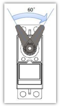

1 s9 u3 Y. m; q需要解释的是舵机原来主要用在飞机、汽车、船只模型上,作为方向舵的调节和控制装置。所以,一般的转动范围是45°、60°或者90°,这时候脉冲宽变一般只有1ms-2ms之间(比如你做一个遥控小车,用舵机控制方向,那么舵机转的角度肯定不是180度,对吧。因为你见过你开的车方向能转180度吗?)。而后舵机开始在机器人上得到大幅度的运用,转动的角度也在根据机器人关节的需要增加到-90°至90°之间,甚至还有-135°至135°之间,脉冲宽度也随之有了变化。对于机器人控制而言,我们一般通过单片机产生PWM信号控制舵机。, J# ~) }6 @$ Z* G- o) y
