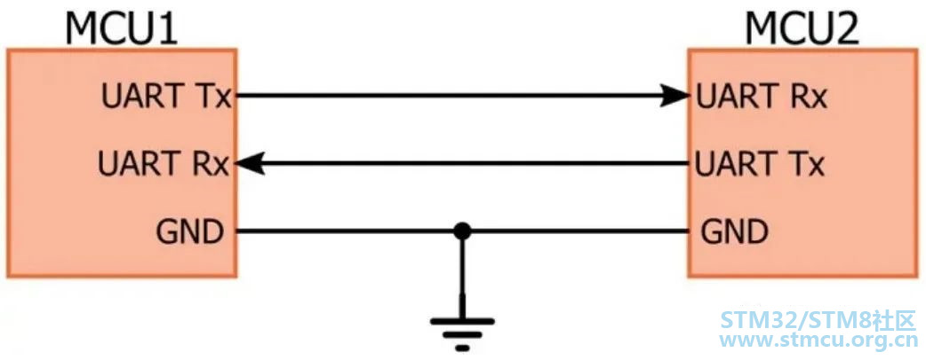

UART 通用异步收发传输器(Universal Asynchronous Receiver/Transmitter),通信双方接三根线,RX、TX和GND,TX用于发送数据,RX用于接受数据,双方收发交叉对接,支持全双工方式。3 j- P4 E9 t7 Y2 s) _1 R# W

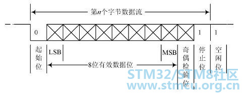

如A发数据到B,平时空闲时A.TX 和 B.RX.保持1,当A.TX先发0作为起始位,告诉B请注意,我要发数据了。然后就开始发数据,数据位可配置,通常是5位,6位,7位,8位,一帧数据发完后,A.TX给个高电平告诉B.RX我发完了一帧。如果开启校验位,在发停止位之前发送个校验位,一般都不需要校验位了,短距离有线传输出错的概率非常小。如果还有数据,则重复前面的操作。
7 C6 i" i( N$ M, c- Q
一般软件配置串口,有波特率,数据位、停止位、校验位、流控。分别表示传输速度,一帧数据的长度,以及发完告知停止,发完是否校验,是否进行发送控制。看起来参数很多,针对个人经验,一般都是固定8位数据位,1位停止位、无校验、无流控,只是配置波特率。4 W/ q2 x" e0 x: O/ k/ Z

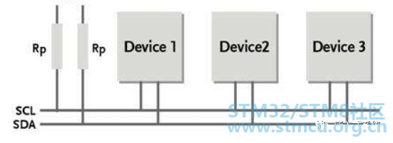

IIC(Inter Integrated Circuit)两根线,一条时钟线SCL和一条数据线SDA,所以是半双工通信,主从模式,支持一对多,一个银角大王可以对付一群猴子,每个猴子名字不同(从设备的I2C地址不同),点名叫到谁,谁就被紫金葫芦带走。
$ y- E( C' x5 e! ]' S0 j' U
- \* T/ Q/ d1 M! r1 x- h
假设主机A给从机B发数据(A.SCL接B.SCL,A.SDA接B.SDA),根据应用,A可以同时接B,C,D。空闲时SDA和SCL上的电平都为高电平。

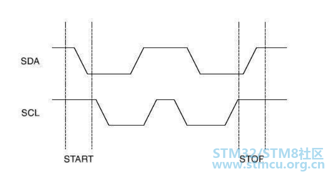

起始和停止起始条件S:当SCL高电平时,SDA由高电平向低电平转换;停止条件P:当SCL高电平时,SDA由低电平向高电平转换。起始和停止条件一般由主机产生,总线在起始条件后处于busy的状态,在停止条件的某段时间后,总线才再次处于空闲状态。% I% s3 w6 F( D8 T3 |
! ]) f2 V/ A$ G$ Y7 K
空闲时SDA和SCL上的电平都为高电平。A先把SDA拉低,等SDA变为低电平后再把SCL拉低(以上两个动作构成了I2C的起始位),此时SDA就可以发送数据了,与此同时,SCL发送一定周期的脉冲,SDA发送数据和SCL发送脉冲的要符合的关系是:SDA必须在SCL是高电平时保持有效,在SCL是低电平时发送下一位(SCL会在上升沿对SDA进行采样)。" k# X. g/ R2 N' T) _6 @9 G

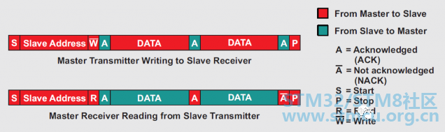

传输与响应一次传8位数据,8位数据传输结束后A释放SDA,SCL再发一个脉冲(这是第九个脉冲),触发B将SDA置为低电平表示确认(该低电平称为ACK)。最后SCL先变为高电平,SDA再变为高电平(以上两个动作称为结束标志),如果B没有将SDA置为0 ,则A停止发送下一帧数据.。, O1 `' k' l0 O- S- R
整体时序I2C总线上的每个设备都有唯一地址,数据包传输时先发送地址位,接着才是数据。一个地址字节由7个地址位(可以挂128个设备)和1个指示位组成(7位寻址模式),0表示写,1表示读。一般芯片手册I2C地址都是7位地址,有些与某个引脚的电平相关,主机控制最后读写位。* w7 K  f9 J# k! k! Q

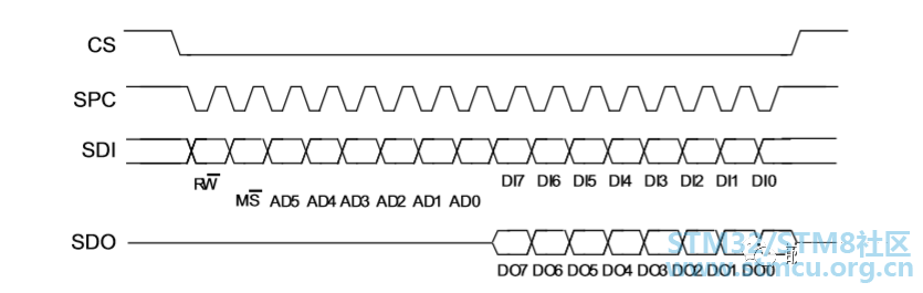

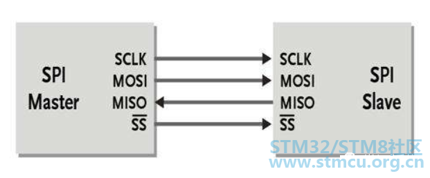

SPI 串行外设接口(Serial Peripheral Interface)主从模式,一种高速的,全双工同步的通信总线。标准SPI是4条线。SDI(数据输入)、SDO(数据输出)、SCLK(时钟)、CS(片选,有些也称为SS)。1 l2 P, E5 I) b, V3 J2 {* ]' A: g
8 [0 G8 G0 b5 E9 l; t6 R; e 微信图片_20201113230556.png SDO/MOSI – 主设备数据输出,从设备数据输入 ,master output slave input;SDI/MISO – 主设备数据输入,从设备数据输出,master input slave output;SCLK – 时钟信号,由主设备产生;CS/SS – 从设备使能信号,由主设备控制。当有多个从设备的时候,主设备通过片选引脚选择其中一个从设备进行通信。(I2C是通过软件协议实现多选一,SPI是通过硬件实现)。
& ~1 l$ L2 Q0 U4 K) w  Y
/ ^" P/ K+ }" G
当主机控制CS,开启时钟闸门,主从双方就可以开始放数据位或者取数据位进行交互了,但是在什么时机开始,就有标准了。根据外设工作要求,其输出串行同步时钟极性和相位可以进行配置。   CPOL:时钟极性选择,为0时SPI总线空闲为低电平,为1时SPI总线空闲为高电平    CPHA:时钟相位选择,为0时在SCK第一个跳变沿采样,为1时在SCK第二个跳变沿采样0 U; _) D1 X" L

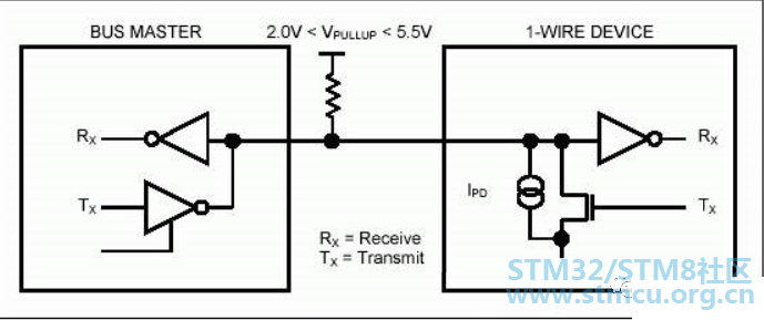

1-wire总线接口简单,一根线就可以,一般内部开漏输出,外部硬件上拉。$ D0 S! f0 S% K+ S0 Z, j0 c
, s2 C" X& V1 `
1-wire使用一条线来传送的四种信令组成,包括复位脉冲和在线应答脉冲的复位序列、写 0 时隙、写 1 时隙、读时隙。除在线应答脉冲以外,所有其它信号都由总线主机发出,并且发送的所有数据和命令都是字节的低位在前。主机与从机的数据通信是通过时隙完成的,在每个时隙只能传送一位数据。通过写时隙可把数据从主机传送给从机,通过读时隙可把数据由从器件传送给主机,将完成一位传输的时间称为一个时隙。
