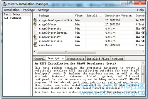

不用管那么多,你知道它里面有个gcc就够了。至于安装,简单地说,可以从MinGW官方网站https://osdn.net/projects/mingw/releases/下载一个installer,直接默认安装,然后在类似以下界面选择要安装的包,例如GCC、GDB等。
更多的问题,其实是,国内的网络访问很慢。
如果不嫌弃,可以点击以下链接下载,直接解压到你喜欢的位置(免安装),然后配置环境变量即可。
提取码:gmp

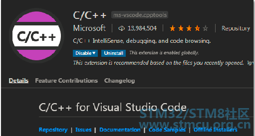

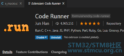

首先,你需要安装两个插件:C/C++、Code Runner

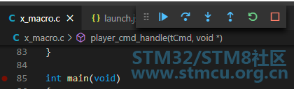

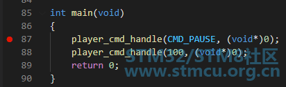

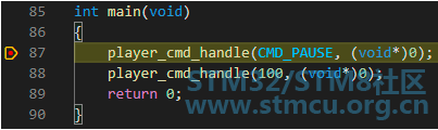

在下面的代码上面戳一个断点(行号左边那个红点),像这样:

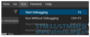

接着,在菜单Run上面选择点击Start Debugging……

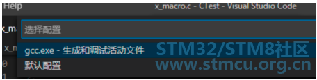

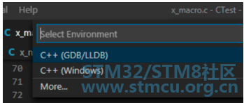

继续,点击C++(GDB/LLDB)
; q! p3 O5 l1 E/ F8 Z- V
还有,点下图这个gcc.exe4 R6 Q3 W' A, [/ u: h

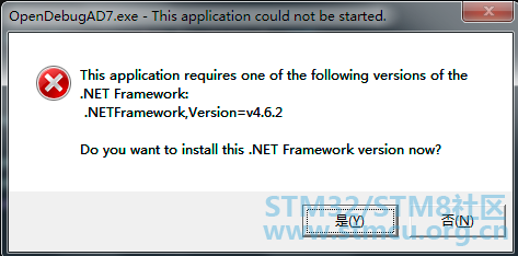

呃呃
Wait,莫慌!这是我的电脑的问题,你的不一定有,我的电脑没装好.Net Framework。如果你的也是,戳这个错误提示框的“是”,跟着提示安装.Net即可。

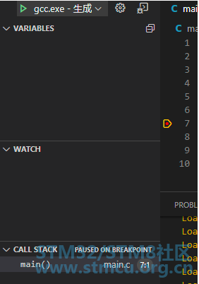

最后,如果成功了,就会像下面截图这样,左边的断点变成了一个黄色小图标:
这时,你就可以点击这些小箭头玩耍了,这是不是曾经熟悉的感觉?. I, @4 n" [  I1 Q

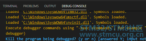

同时,你还可以通过下面这个窗口看debug信息:
  k& O8 H9 D4 v5 ?3 V

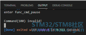

还有output信息:  @" N! ]5 N: H, S6 {

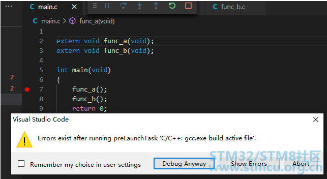

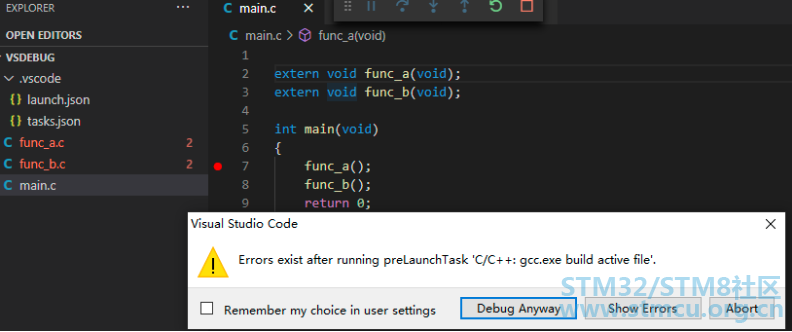

按以上提到的套路,直接点击debug,然后……
呃(⊙o⊙)…看看错误信息:
. |+ ?1 c9 {1 D  k8 X5 r+ V. W) x
> Executing task: & 'D:\Program Files\MinGW\bin\gcc.exe' -g'd:\vsdebug\main.c' -o 'd:\vsdebug\main.exe' <# g" r& G- G2 c$ _
% R, P8 b. N/ @  S/ r9 b0 a
C:\Users\xxx\AppData\Local\Temp\ccWm0Di0.o: In function `main':" {( @3 y& m9 V% j) \
d:/vsdebug/main.c:7: undefined reference to `func_a'
/ P5 {9 R2 R- w2 g d:/vsdebug/main.c:8: undefined reference to `func_b'8 F6 }0 Q$ ^/ U
collect2.exe: error: ld returned 1 exit status
(Note:这个例子是在另一个计算机上测试的,所以MinGW路径跟上面的不一样,请忽略这个细小差别。)
这错误信息它说没找到func_a和func_b,实际上,因为它类似地执行了:
gcc -e main.c -o main.exe
没有func_a.c和func_b.c两文件,当然,它也不知道有这两文件。我们来看看配置文件task.json

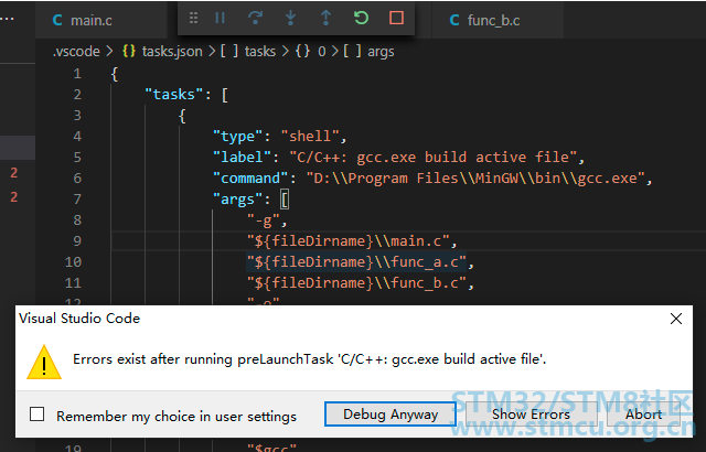

1 a# X! e3 a8 ^9 n& z& Z6 z                 "-g",
2 w* ~, P# s, m% S+ H9 d                 "${file}",
5 q+ @& O$ P+ l4 r$ q. f                 "${fileDirname}\\main.c",
( x/ t$ n; J2 }- j* M: Y. v                 "${fileDirname}\\func_a.c",0 F5 X$ Q( X1 H" S8 O; \! I* G
                 "${fileDirname}\\func_b.c",2 J  r3 l  Y0 R
                 "-o",0 I) X: j/ A( J+ d9 @9 \/ k0 ^
                 "${fileDirname}\\${fileBasenameNoExtension}.exe"
7 y* L9 H7 h( v. F! @            ],
再来一发:
> Executing task: & 'D:\Program Files\MinGW\bin\gcc.exe' -g'd:\vsdebug\main.c' 'd:\vsdebug\main.c' 'd:\Projects\Documents\About Emb doc\vsdebug\func_a.c' 'd:\vsdebug\func_b.c' -o'd:\vsdebug\main.exe' <" u, G$ n1 s( O- f; }' L. l
3 K) ], {, L* D2 C3 w
C:\Users\xxx\AppData\Local\Temp\cc7Xdo6N.o: In function `main':3 A# c! A- [: Y
d:/vsdebug/main.c:6: multiple definition of `main'% H! K7 n! b9 n3 X' K
这两个函数对应的文件有了,但还是错了……你main的,重复了。想来想去,应该是这里重复了:
"${file}",
1 C" o: \; k2 B2 s2 N "${fileDirname}\\main.c",
那就删掉一个,再来
呃呃……没完没了了。看错误信息:' x( Z! X* _. J( s& r1 S
gcc.exe: error: d:\vsdebug\.vscode\main.c: No such file or directory
% M4 X! ?3 H' y4 e+ {" z gcc.exe: error: d:\vsdebug\.vscode\func_a.c: No such file or directory0 Y- n) @/ `- J# |; v
gcc.exe: error: d:\vsdebug\.vscode\func_b.c: No such file or directory
$ J3 k2 y- d+ x3 w gcc.exe: fatal error: no input files
怎么多了一个“.vscode”?路径不对……噢,原来我是在task.json页面上点击的debug。

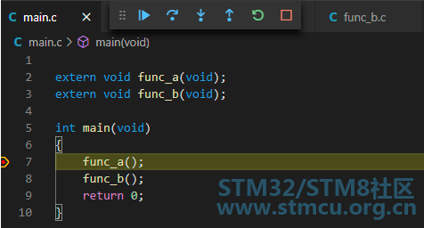

换一个页面再来:
丫丫的,终于可以玩耍了。
好了,如果你想系统地了解这些配置参数是啥子意思,那就戳这里:https://code.visualstudio.com/do ... unch-configurations
另外,左边的这几个视图分别可以查看当前局部变量、全局变量,函数调用关系等(跟其他IDE类似):
