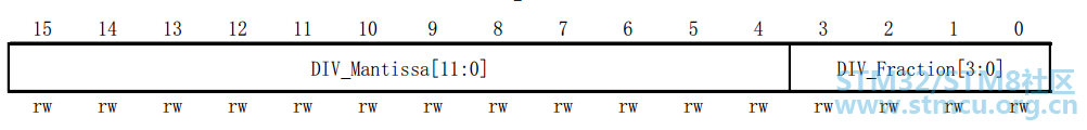

STM32下的波特率和串口外设时钟息息相关,USART 1的时钟来源于APB2,USART 2-5的时钟来源于APB1。在STM32中,有个波特率寄存器USART_BRR,如下:
' K/ ~6 M) _2 R% J. ~
" Q# I( f1 N' u3 n/ p' ?/ [* D

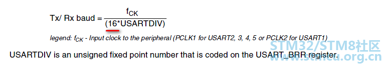

STM32串口波特率通过USART_BRR进行设置,STM32的波特率寄存器支持分数设置,以提高精确度。USART_BRR的前4位用于表示小数,后12位用于表示整数。但是它还不是我们想要设置的波特率,想要设置我们串口的波特率大小还需要进行计算。其实有关波特率的计算是下面这一条表达式:
& j/ C1 D5 F6 U% P6 F4 ^; w
6 t+ j. ~* D) d9 l6 u1 u4 T. z
从上面的表达式,我们引入了一个新量USARTDIV,它表示对串口的时钟源fck进行分频。假设我们已知道了波特率和fck时钟频率的大小,那么通过上式便可以计算出USARTDIV的具体大小,然后再通过USART的值大小对波特率寄存器进行设置。

USARTDIV通过上面的表达式得出,是一个带有小数的浮点数(如27.75)。将小数部分和整数部分分开,分别得到一个整数值n(如27)和一个小数值m(如0.75)。有了这两个值我们便可以填写USART_BRR寄存器进而设置我们串口波特率大小了。
% z- m' j& p6 I  i% u' u6 H
将整数部分m(27 = 0x1B)直接写入USART_BRR的后12位部分;将小数部分n乘以16后得到的整数值(如0.75 x 16 = 12 = 0xC)写入USART_BRR前4位部分,最后USART_BRR的值为0x1BC。

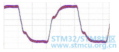

在数据的传输中,信号可能受到一些干扰而产生一些抖动,如下图。如果接收端只对这些信号数据采样一次,那么它有可能采样到的是抖动的不准的数据,进而使数据传输不准确,所以接收端在采样数据线上的数据,通常都要采样多次,然后通过比较获得准确的数据。

前面已经说过,USARTDIV,它表示对串口的时钟源fck进行分频,而这16表示的正是1bit数据的采样次数。为什么呢?
& p3 S2 M# I; d$ M9 v5 o: X. F
6 T4 U  z: G) ?9 x' y. ]2 t

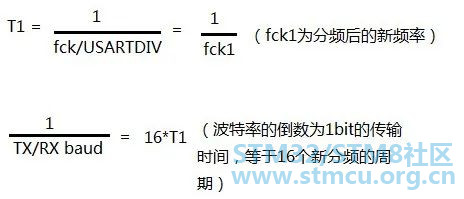

将这个表达式的分子分母倒过来,可以得到下面这条表达式
% m. \" ?& j: \% p" z4 {
2 k8 l6 H6 f' {  E7 @
每一位的传输时间只有1/TX_baud,这个总时间除以16,所以每采样一次的时间正好是T1,即新分频后的周期。而初始的串口时钟信号来自于APBx,APBx时钟信号需要经过分频才会等于T1,所以才需要分频USARTDIV。
