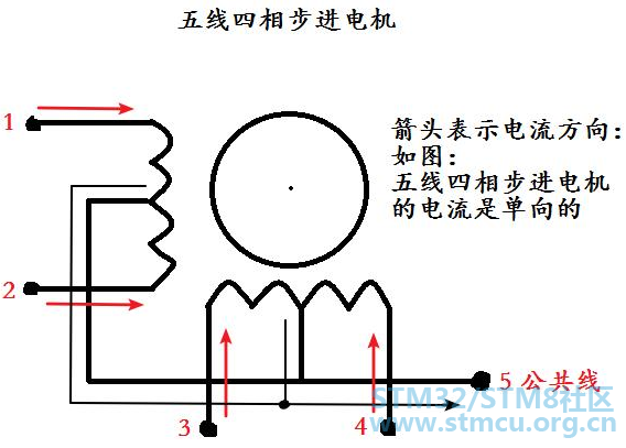

五线四相步进电机就是有5个接线口,4个线圈。
由于有五个接线头,即接线头的个数是奇数个,也就是说有一个接线头是公共接头,所以它的线圈的导电方式就只允许是单向的 ,即这个步进电机是单极性的。如下图:
. h/ ]$ u% v% ]% Z5 ~' L

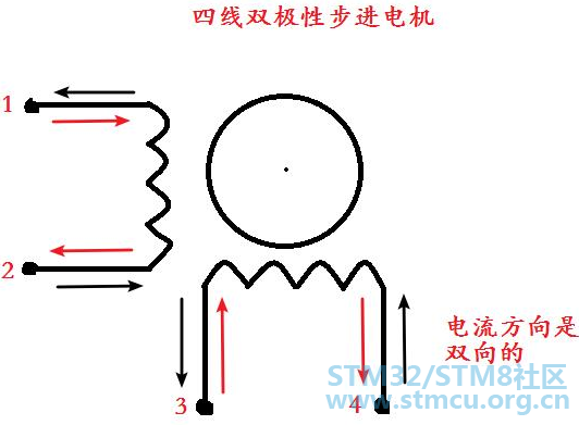

四线双极性步进电机就是有4个接线口,导电方式是允许双向的。
由于有四个接线口,且导电方式是双向的,所以这个步进电机是两相的。
" |% N6 j$ Y* w$ v/ m9 N( T

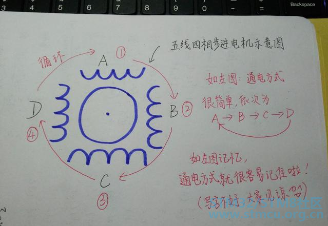

1、单拍:(单四拍工作方式)
单拍工作方式就是说每次只给一个线圈通电,通过改变每次通电的线圈从而使步进电机转动。
先说五线四相步进电机,假设它的四个线圈叫做 A、B、C、D,那么在单拍工作方式下,线圈的通电方式依次是:A、B、C、D;

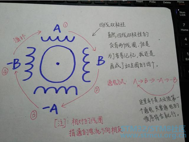

然后是四线双极性步进电机,假设它的两个线圈叫做 A、B,那么在单拍工作模式下,线圈依次是:A、B、-A、-B;
【注】A、B指的是A、B线圈通正向电流,-A、-B指的是A、B线圈通反向电流。由于五线四相步进电机无法通反向电流,所以只有A、B、C、D。
当然上面说的都仅仅只是理论,我们记忆的话自然有简便方法:
下面是五线四相步进电机:
; a. t) h6 J9 m8 U, _9 B- H
下面是四线双极性步进电机:
) c) J& h, F' X7 a+ D3 _$ h4 Q( _
2、双拍:(双四拍工作方式)
双拍工作方式:每次给两个线圈通电,通过改变通电的线圈从而使步进电机转动。
五线四相步进电机:在双拍工作方式下,线圈的通电方式依次是:AB、BC、CD、DA;
四线双极性步进电机,在双拍工作模式下,线圈的通电方式依次是:AB、B-A、-A-B、-BA;

五线四相步进电机:A、AB、B、BC、C、CD、D、DA;
四线双极性步进电机:A、AB、B、B-A、-A、-A-B、-B、-BA;
大家只要对照上面我画的那张图,就可以会很容易的记住了。

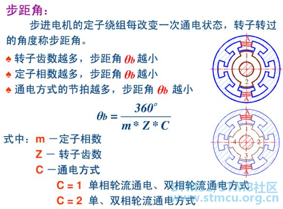

最后再说一下步距角:
# G- z5 R/ V, p- O5 F9 w
