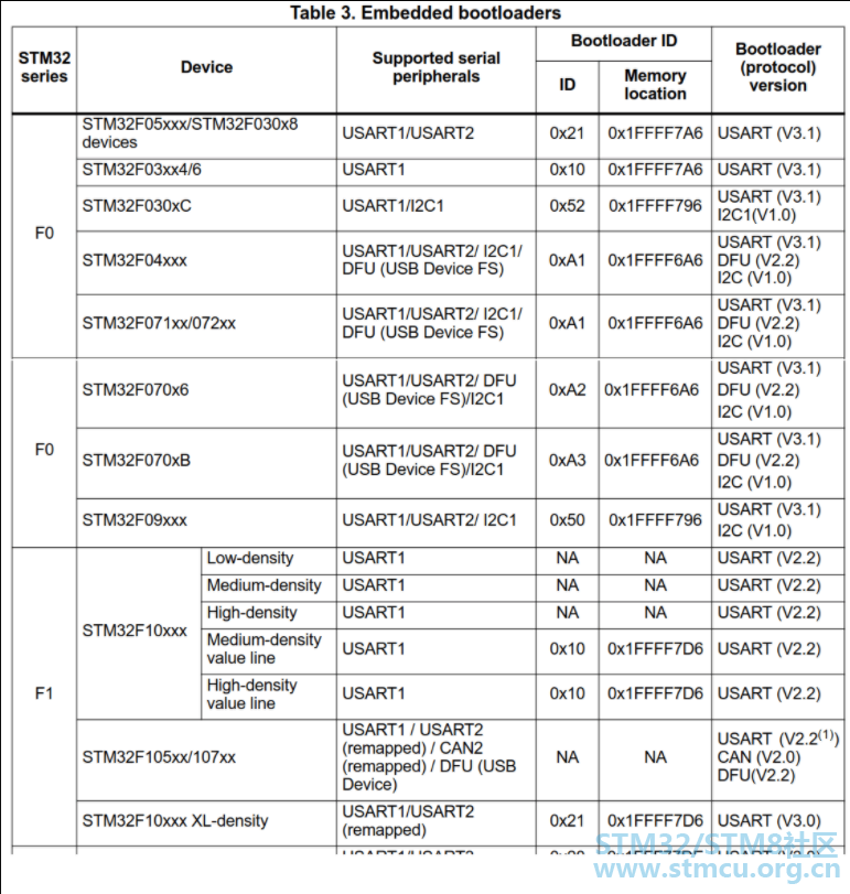

  IAP( In Application Programming)即在应用编程,也就是用户可以使用自己的程序对MCU的中的运行程序进行更新,而无需借助于外部烧写器。其实ST官网也给出了IAP的示例程序,感兴趣的可以直接去官网搜索。( U2 P% B7 I6 F+ }% s2 Z
  这里有一点需要特殊注意,就是在MCU中,有一个特殊区域被称为 System memory。在这块区域中存放了ST公司自己的 bootloader 程序,它是在MCU出厂时,有ST固化到芯片中的,后续不能再更改。其中的 bootloader 程序也可以对MCU进行升级(DFU对芯片的编程应该就是用的这个Bootloader)。而且,芯片不同,BootLoader的功能也是有区别的。ST官网对于这些也是有详细文档的,后续再写篇文章介绍这一块。下图为部分芯片BootLoader版本及功能

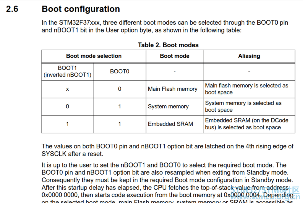

STM32 MCU启动配置* p. k$ D+ `( x8 l
  要实现IAP,首先要了解一下MCU是如何启动的。这一点在芯片的参考手册中都有详细的说明,不同的芯片手册所在位置可能不同,但是一般在第二章会有单独一节叫Boot configuration。如下图:
3 \2 T+ M. x4 @0 o& VBootConfig' o: Y0 Y/ f8 e' d6 |; a; U
主要就是说,启动是通过管脚BOOT0和BOOT1的连接方式来控制的。这个是在硬件设计阶段设计好的。不同的配置决定了,MCU将何处映射到0x00000000。从这里又可以看到一点,MCU眼里只有0x00000000。至于为啥可以从Flash(0x08000000)启动,就是因为MCU内部做了映射。从其他位置启动时同理。

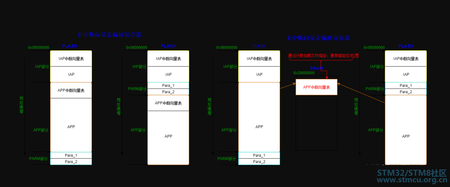

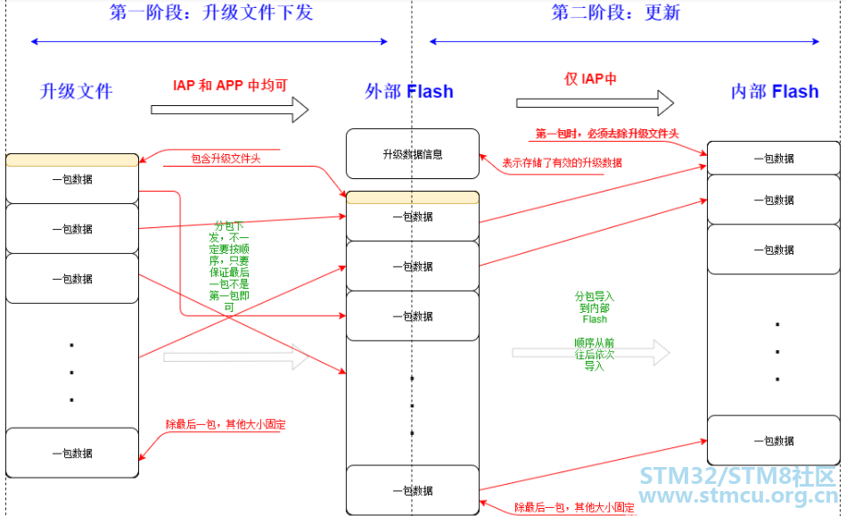

  要实现IAP,则整个程序实现分为大程序(APP)和小程序(IAP)两部分。其中,APP主要接收升级数据并存储,IAP处理擦除APP,并重新写入升级数据。此外,IAP还应该可以独立接收升级数据的情况。但是,由于Cortex-M0核是没有中断向量表偏移寄存器的,这就导致了在Cortex-M0核的MCU上实现在线升级比较麻烦。在实际产品中,整个程序的基本组成结构:
! y0 u+ ]/ u5 E
实际的IAP流程如下:* B5 h+ q' E) Y8 ?/ j7 ~  s3 g
就是这么简单!

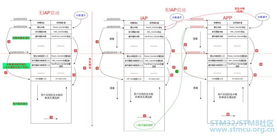

IAP 启动
  H! Q) P+ x& u6 z; t8 W; O$ m  启动网上有很多文章介绍,但是或多或少不是很完善,我只做了一张相对来说比较详细的图,如下:
: d! r+ V4 T, d6 t3 UStartup& j! s! [) T* _0 T9 ^3 v
  Cortex-M内核规定,中断向量表开始的4个字节存放的是堆栈栈顶的地址,其后是中断向量表各中断服务程序的地址。当发生中断后程序通过查找该表得到相应的中断服务程序入口地址,然后再跳到相应的中断服务程序中执行,中断服务程序中最终调用用户实现的各函数。例如:main函数就是复位中断服务函数中调用的!
( H; M) Y4 x, _$ d' y) ]  在没有IAP时,上电后从0x08000004处取出复位中断向量的地址,然后跳转到复位中断程序的入口(标号①所示),执行结束后跳转到main函数中(标号②所示)。通常main函数是个死循环,不会退出。在执行main函数的过程中发生中断,则STM32强制将PC指针指回中断向量表处(标号④所示),从中断向量表中找到相应的中断函数入口地址,跳转到相应的中断服务函数(标号⑤所示),执行完中断函数后再返回到main函数中来(标号⑥所示)。4 G% I. u: M( a9 y  M' @
  在添加IAP后,上电后仍然从0x08000004处取出复位中断向量的地址,然后跳转到复位中断程序的入口(标号①所示),执行结束后跳转到小程序的main函数中(标号②所示)。在执行小程序main函数的过程中发生中断,则STM32强制将PC指针指回中断向量表处(标号④所示),从中断向量表中找到相应的中断函数入口地址,跳转到相应的中断服务函数(标号⑤所示),执行完中断函数后再返回到main函数中来(标号⑥所示)。而想要大程序执行,则必须在小程序中显示强制跳转(标号⑦)。
! h5 F0 X# P7 {! S0 i9 y  在大程序的main函数的执行过程中,如果CPU得到一个中断请求,由于我们设置了中断向量表偏移量为N+M,因此PC指针被强制跳转到0x08000004+N+M处的中断向量表中得到相应的中断函数地址,再跳转到相应新的中断服务函数,执行结束后返回到main函数中来。4 r2 I. t/ h) z8 L3 D7 J8 q
  需要注意的是,复位中断比较特殊。产生复位后,PC的值会被硬件强制置为0x08000004。因为,在发生复位后,负责中断向量偏移的寄存器VTOR变为了0,因此,复位后的中断就变为了0x08000004。而其他中断发生时,VTOR为已经设置好的终端向量表偏移。

/ [* h$ f1 B. L9 ]6 ^程序实现
7 K1 {* t1 ?' n* k+ l9 P2 d, ^  有了上面的介绍,实现就比较简单了!其实我有设计了一套适用于全部STM32芯片的IAP模板,但是属于公司产品,不方便对外公布!简单说几个重点:
+ s! `& O; j, V  B& t% I, ?" p8 i+ a2 z6 n  ~5 A5 E
9 p( y; q& c6 a+ p, x5 ?* F* j
使用 分散加载文件 实现起来会比较方便9 o6 b5 [) F8 [; _: z9 J) q, P; f
对于没有中断向量表偏移寄存器的MCU(主要是Cortex-M0核),一般采用将中断向量表复制到指定位置的内存中的方式实现:
, G+ C; c8 f7 F7 c' I' J使用分散加载文件在内存中指定一块区域:& X' N2 P. r6 Y& ^' Y
  1. #if   (defined ( __CC_ARM ))6 F5 S) A6 {9 m7 X2 D! l
  2.           __IO uint32_t VectorTable[48] __attribute__((section("SECTION_APP_VECTOR")));3 o1 |8 s% z5 b- A
  3.         #elif (defined (__ICCARM__))1 j) E7 S4 r( q
  4.         #pragma location = 0x20000000/ G0 B- C0 F. l4 N
  5.           __no_init __IO uint32_t VectorTable[48];
    ; e& P* X! w( D4 G
  6.         #elif defined   (  __GNUC__  )0 h9 _  A  T3 ^4 X6 [
  7.           __IO uint32_t VectorTable[48] __attribute__((section(".RAMVectorTable")));
    $ p4 a+ x% p. P1 _( B# A# F" p6 U
  8.         #elif defined ( __TASKING__ )
    & A6 x+ N( Q% j
  9.           __IO uint32_t VectorTable[48] __at(0x20000000);
    # A5 y, }3 E4 Y( {) E! i! A
  10.         #endif
+ O3 x* c$ l/ V+ L
2.将APP的终端向量表复制到以上位置,设置中断向量表重映射
9 e3 D$ i2 A) p- l2 D8 q) q; o
