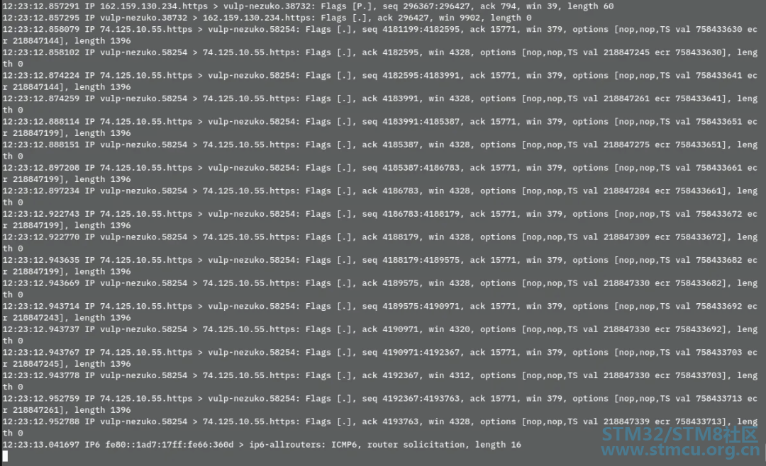

如您所见,即使从tcpdump读取所谓的“人类可读”输出也可能有点神秘。看下面的示例,我只是从转储中选出一个随机数据包:
17:26:22.924493 IP www.linux.org.www > test.linux.org.34365: P 2845:3739(894) ack 1624 win 9648 <nop,nop,timestamp 326501459 24374272>/ t2 Z. h: f( n0 a9 w
我们所拥有的是对https://www.linux.org/的Web服务器请求。时间戳记过后,您会在主机名(即端口80)的末尾注意到.www。这将被发送到发出请求的主机test.linux.org的端口34365。“ P”代表TCP“ oush”功能。这意味着应该立即发送数据。在2845:3739(894)之后的数字中,2845标记第一个数据包的八位位组的编号。数字3739是数据包发送的最后一个字节的数字加1。数字894是发送的数据包的长度。表示“ ack 1624”的部分是“ acknowledge”的TCP术语-表示该数据包已被接受,下一个预期的数据包编号为1624。之后,我们看到“ win 9648”发送主机正在等待窗口大小为9648个八位位组的数据包。这之后是时间戳。
