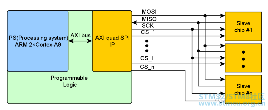

完成如下这样一个应用场景:
SPI IP访问多从SPI芯片

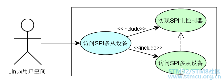

所需要实现的需求用例为:
本文实现用例描述
  • 利用AXI quad SPI 实现SPI外设控制器
  • 实现SPI外设控制器驱动
  • 实现多SPI从设备挂载在SPI总线
  • 实现用户空间访问多从SPI物理从设备# D! O4 U, X, |8 }- T

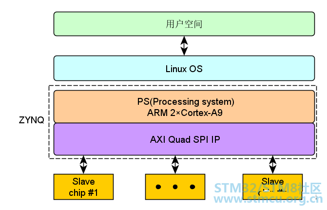

从软件分层的视角来看,上述的需求需要实现下面的访问层级:
PS/PL软硬件层次架构图

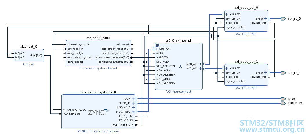

Block设计图# [% O% O3 Q/ p0 z

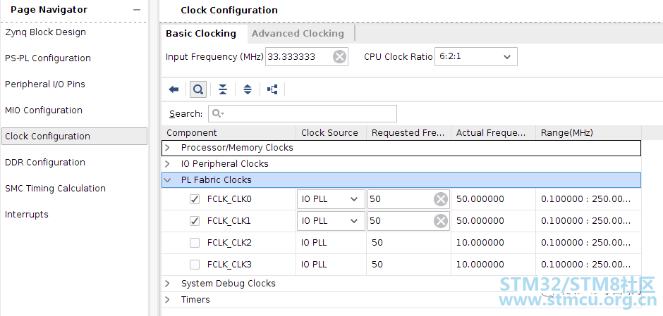

使能ZYNQ7 processing System的时钟PL Fabric clocks,用以驱动PL端的IP:

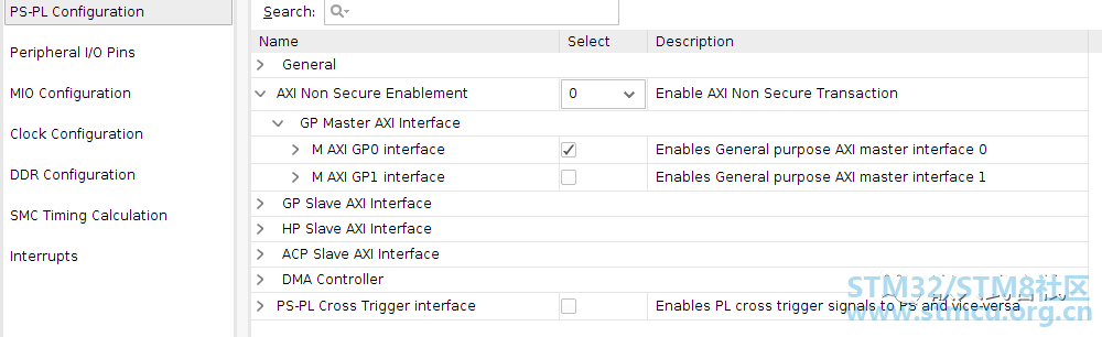

使能M AXI GP0接口如下:
M AXI GP0

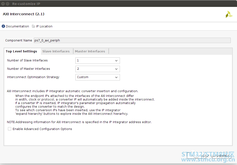

双击AXI interconnect,设置2主1从:
AXI interconnect
设置

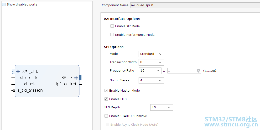

双击axi_quad_spi_0设置如下,设置4个从设备(最多可支持32个从设备,PS端内置的SPI控制器1个最多支持3个从设备,从这一点可看出该IP的灵活性)
axi_quad_spi
设置
同样将axi_quad_spi_1设置为2个从设备接口。
然后按照前面的连线图,将各块连接好,做过硬件的盆友会比较适应,这就像画原理图一样,就将各IP建立了逻辑连接关系了。除此之外,对于一个ZYNQ的板子而言,你还需要做如下的PS端设置:

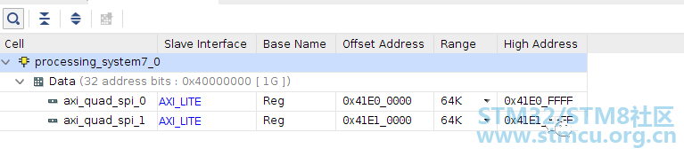

对于AXI quad SPI外设还有一个很重要的配置,就是其地址范围:
AXI quad SPI
地址设置
该地址最终将导出到设备树描述文件,用于SPI控制器驱动访问,从而让SPI控制器驱动得以与该IP通过AXI总线进行通信。

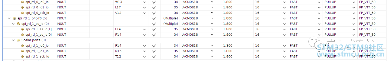

点击open elaborated design ,然后打开io ports进行管脚分配,这需要根据各自的硬件实际情况进行设置,比如我是这样设置的:
管脚约束设置
  • 电平标准
  • 是否上拉
  • 驱动能力
  • .....) q1 a5 O3 r: ^; \- h9 ]5 u

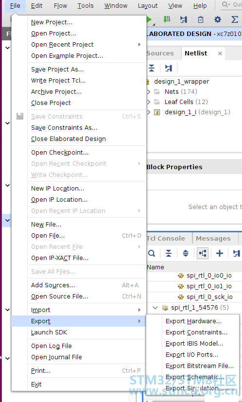

然后点击Run synthesis进行综合,成功之后点击生成bit stream。再点击export hardware,得到.hdf文件,这个文件用于构建内核。
导出硬件描述文件

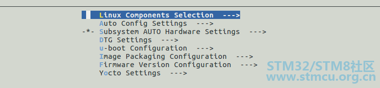

等待一段时间后,可得到一个配置界面,用于配置内核源、u-boot源、Image 等配置。
petalinux-config
根据实际情况配置好后,退出配置并保存配置。使用过的会比较熟悉,这里不赘述了。

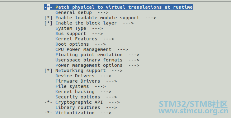

配置内核
运行下面命令进行内核配置:
petalinux-config -c kernel
/ w6 M$ p- j; W# y  `% W2 b8 c0 \
* h) ~! v$ k! s6 N
内核配置1 W9 V- \) [5 V1 h; f

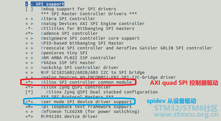

对于本应用而言,需要配置SPI驱动:
Device Drivers  --->" l! U+ D, I  ^: |- E2 o% ^* s
     +-SPI support--->
' n, _0 S5 O; _3 v. u8 W
配置如下:
SPI控制器及设备驱动配置

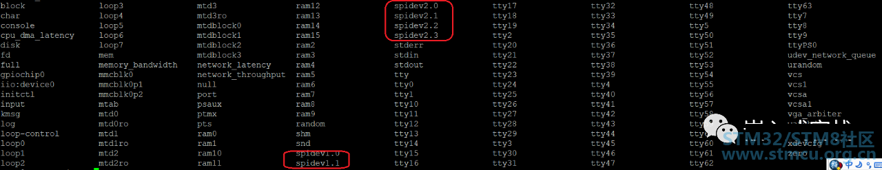

登录控制台后,运行ls /dev查看spidev设备是否加载成功:
spidev设备挂载情况
可见spedev1.0、spidev1.1以及spidev2.0--spidev2.3加载成功,与预期一样。
