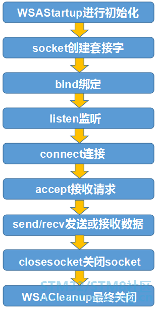

既然是基于 tcp 实现 web 服务器,很多学习 C 语言的小伙伴可能会很快的想到套接字 socket。socket 是一个较为抽象的通信进程,或者说是主机与主机进行信息交互的一种抽象。socket 可以将数据流送入网络中,也可以接收数据流。
socket 的信息交互与本地文件信息的读取从表面特征上看类似,但其中所存在的编写复杂度是本地 IO 不能比拟的,但却有相似点。在 win 下 socket 的交互交互步骤为:WSAStartup 进行初始化--> socket 创建套接字--> bind 绑定--> listen 监听--> connect 连接--> accept 接收请求--> send/recv 发送或接收数据--> closesocket 关闭 socket--> WSACleanup 最终关闭。
了解完了一个 socket 的基本步骤后我们了解一下一个基本 web 请求的用户常规操作,操作分为:打开浏览器-->输入资源地址 ip 地址-->得到资源。当目标服务器接收到该操作产生掉请求后,我们可以把服务器的响应流程步骤看为:获得 request 请求-->得到请求关键数据-->获取关键数据-->发送关键数据。服务器的这一步流程是在启动socket 进行监听后才能响应。通过监听得知接收到请求,使用 recv 接收请求数据,从而根据该参数得到进行资源获取,最后通过 send 将数据进行返回。

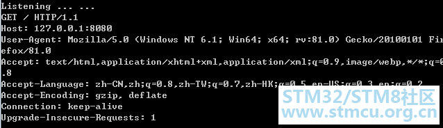

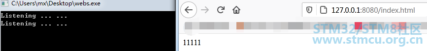

并且可以在浏览器输入 127.0.0.1:8080 将会看到客户端打印了 listening 新建了链接:
9 ]' [0 o& M: w. |
我们添加printf语句可查看客户端请求:
while(1){' I. R& d- d' F6 R. C
  //建立连接 9 d( y# _- R: M5 I) U) r
  printf("Listening ... ...\n");
- G/ o( r" c: f; I& t- Z# o9 F  struct sockaddr_in c_skt;
1 b" p0 r7 S' L* G' D0 x+ [0 z  int s_size=sizeof(struct   sockaddr_in);. m. X2 q! Y. x$ n; \" z+ m7 h8 ]6 s
  int access_skt = accept(skt, (struct sockaddr *)&c_skt, &s_size);
- z! x3 I: L" z- G  ; d( H9 L- {" X; a
  //获取数据 - G* ^$ z* o- @1 C
  char buf[1024];1 B2 {; }  A0 W0 n. a
  if (recv(access_skt, buf, 1024, 0) == -1) {
0 o- @" {3 d* j7 F7 `   exit(1);- F, v# ^( b7 ]6 [5 C+ J2 {0 d6 r
  }! `' ~) I( \+ v( W' o0 y8 U
  6 e8 r9 \0 `+ i& c7 @
  printf("%s",buf);- h1 A" I% D, h- L( i& t
} 5 A1 H$ a/ n4 s7 c% u# r# r* p9 S6 p
接下来我们对请求头进行对应的操作。

最后访问地址 http://127.0.0.1:8080/index.html,得到当前目录下 index.html 文件数据,并且在浏览器渲染:
