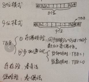

片上串口还支持8位模式和9位模式。如下图所示
其中D0-D7是一个字节的8个位。9位模式只是多了一个位TB8,这个TB8的作用是奇偶校验或多机通信。奇偶校验原理这不加分析。多机通信时比如主机只发送数据给网络中的一台地址为0x02的设备,这时候先让TB8为1,前面的D0-D7则为地址即0x02,之后再让TB8为0,前面的D0-D7则为数据了。

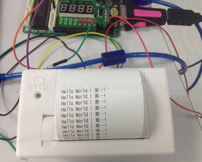

下面我们通过一个实验来展示如何发送字符串。我们实验的目标是打印字符串“Hello World ! 第一!”到打印机。直接上代码。
[cpp] view plain copy#include "reg51.h" #define u16 unsigned int #define u8 unsigned char void delay(u16 x){ while(x--); } void Uart_Init() //串口初始化 { SCON=0x50; //8位异步模式 TMOD|=0x20; //定时器1工作方式2 TH1=253;//9600bit/s TR1=1; } void Send_Byte(u8 dat) //串口发送一个字节 { SBUF=dat; //启动发送,只需要把发送内容给SBUF这个寄存器 while(TI==0); //等待发送完成,因为TI为1时表示在发送停止位 TI=0; }void Send_String(u8 *str) //发送一个字符串 *str为字符串第一个字符的地址 { abc: //标号 if(*str != 0) { Send_Byte(*str); str++; goto abc; } } void main(){ Uart_Init(); while(1) { Send_String("Hello World! 第一!"); Send_Byte(10); delay(60000); delay(60000); } }
实验效果
