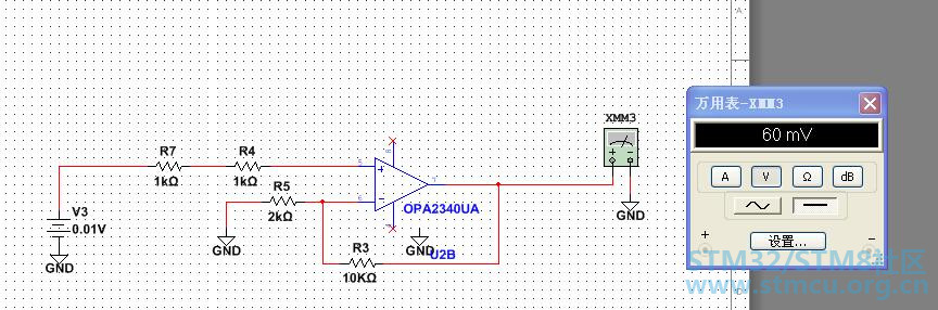

如何将直流电压信号10mV-300mV线性放大5倍,然后送给ADC?

只要选轨到轨的运放就可以了,你用这个OPA2340应该就没问题的,不太明白差点意思是什么意思?
另外检查一下运放的电阻是不是精密的,信号源是否稳定有没有纹波

运算放大电路的输出端不接在单片机的AD脚上,测量数据的线性度还是可以的,但是接到单片机ADC脚上线性度不一样了,数值越往上,精度就越差。运算放大电路的输出加上电压跟随器后,也没什么 效果?
差点意思:就是数值越往上,精度就越差。
小歆-2051663 回答时间:2020-11-20 15:14:22
qazplm3218 发表于 2020-11-19 18:56
运算放大电路的输出端不接在单片机的AD脚上,测量数据的线性度还是可以的,但是接到单片机ADC脚上线性度 ...
看一下你的io口是不是开启了上拉或者下拉。

检查一下AD线路。看看是否向楼上说的有上拉存在。同时AD线路要尽量保证输入高阻,同时也要有足够的采样时间。
