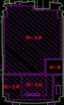

2、布局时要注意结构中的限高要求。

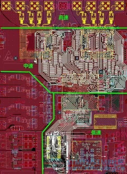

7、 高速、中速、低速电路要分开。

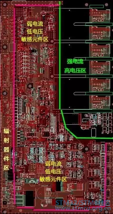

8、强电流、高电压、强辐射元器件远离弱电流、低电压、敏感元器件。

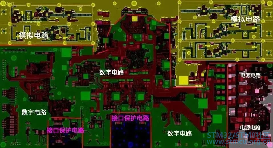

9、 模拟、数字、电源、保护电路要分开。

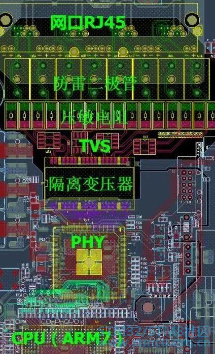

11、 接口保护器件摆放顺序要求:(1)一般电源防雷保护器件的顺序是:压敏电阻、保险丝、抑制二极管、EMI滤波器、电感或者共模电感,对于原理图 缺失上面任意器件顺延布局;(2)一般对接口信号的保护器件的顺序是:ESD(TVS管)、隔离变压器、共模电感、电容、电阻,对于原理图缺失上面任意器件顺延布局;严格按照原理图的顺序(要有判断原理图是否正确的能力)进行“一字型”布局。

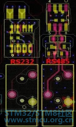

12、电平变换芯片(如RS232)靠近连接器(如串口)放置。

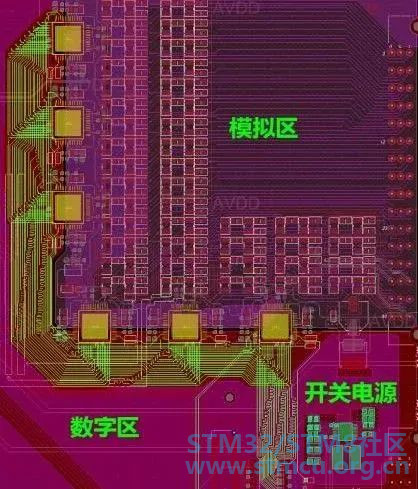

15、开关电源是否远离AD\DA转换器、模拟器件、敏感器件、时钟器件。
# |  P  K0 Y+ z
7 ]: O  L+ M+ |% ]# p( V

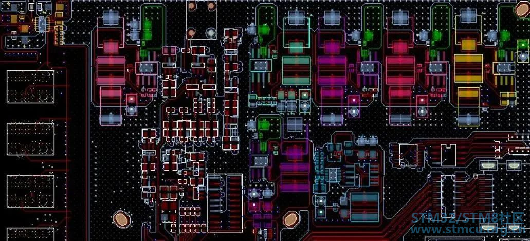

16、开关电源布局要紧凑,输入\输出要分开, 严格按照原理图的要求进行布局,不要将开关电源的电容随意放置。
