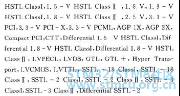

3.电气接口标准
目前,数字电路的电气接口标准非常多。在复杂数字系统中,经常会出现多种电气接口标准。目前,主流FPGA 器件支持的电气接口标准有:1.5 V,1.5-V 等,可以满足绝大部分应用设计需求。
- Y% c7 N  e3 `  V. e2 s0 f
0 ]/ e' u* o& ^  p; s3 l
赛灵思公司的FPGA几乎所有的管脚都支持SSTL-2 Class Ⅱ电气接口标准,此时选用赛灵思公司的FPGA是比较理想的。
