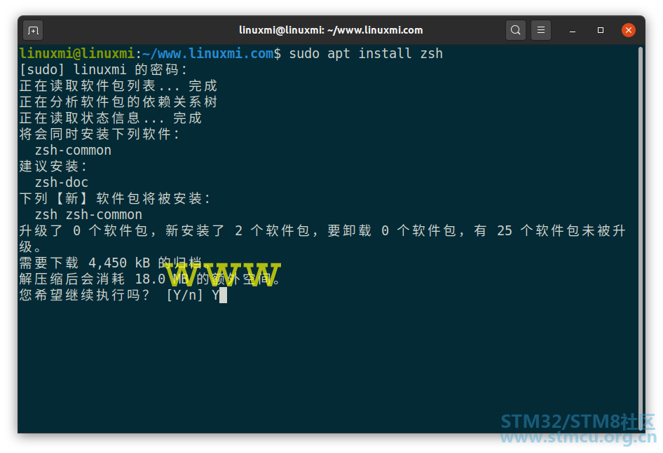

我们将使用apt软件包管理器在Ubuntu上安装ZSH。
linuxmi@linuxmi:~/www.linuxmi.com$ sudo apt install zsh

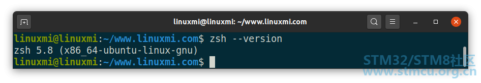

微信图片_20201118195707.png   包管理器将安装ZSH的最新版本,即5.8。linuxmi@linuxmi:~/www.linuxmi.com$ zsh --version0 v+ g3 s! R9 N& _* M) `& X
zsh 5.8 (x86_64-ubuntu-linux-gnu)

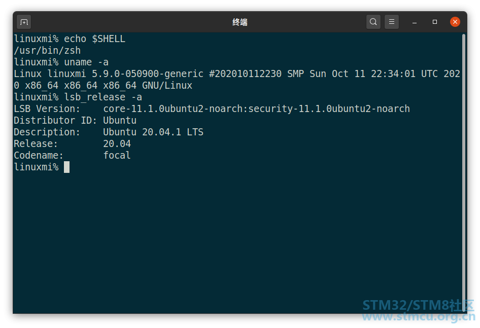

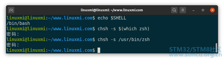

微信图片_20201118195711.png 安装ZSH将不会修改并将其设置为默认shell。我们必须修改设置,使ZSH为默认shell。使用带有'-s'标签的" chsh "命令为用户切换默认shell。linuxmi@linuxmi:~/www.linuxmi.com$ echo $SHELL9 ?9 i- I  E9 c; B9 v
/bin/bash4 T/ T  n6 ]( e) D* V
linuxmi@linuxmi:~/www.linuxmi.com$ chsh -s $(which zsh)( ~/ M/ i$ }! q9 r4 E
linuxmi@linuxmi:~/www.linuxmi.com$ chsh -s /usr/bin/zsh

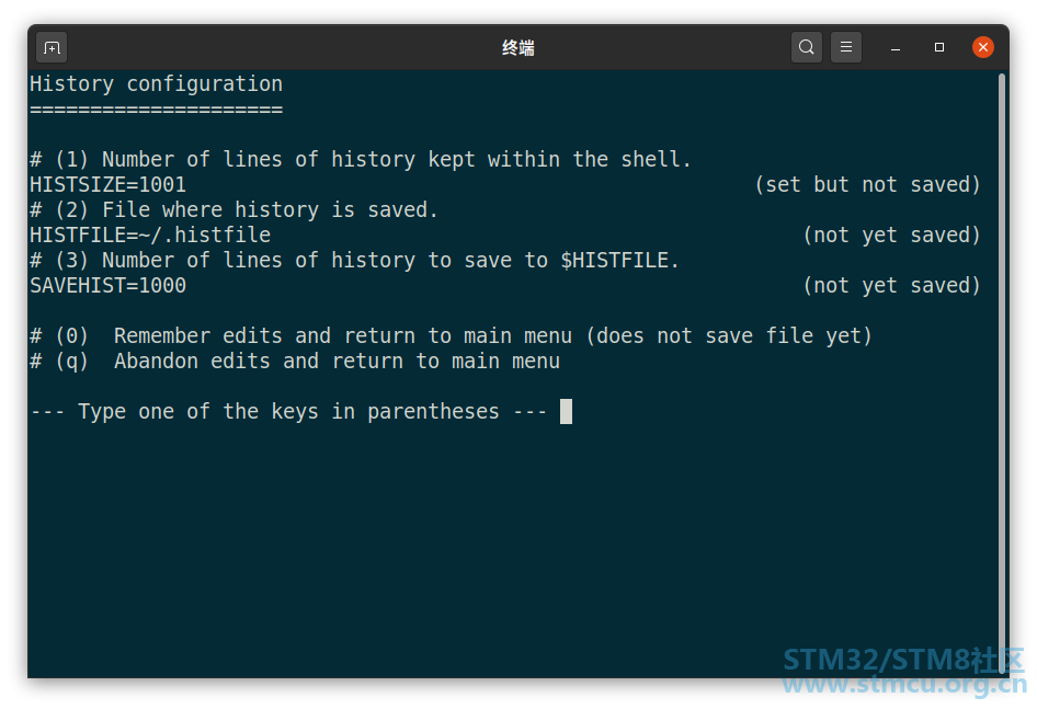

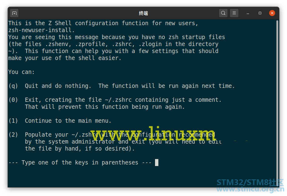

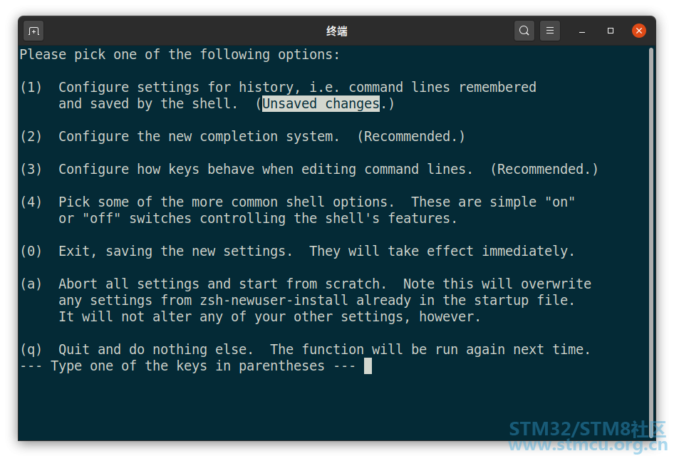

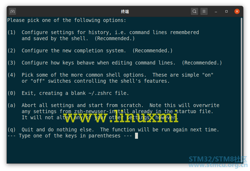

微信图片_20201118195714.png 现在要使用新的zsh shell,请从终端注销并再次登录。在Ubuntu Linux中设置Zsh与BASH之类的其他shell相比,ZSH需要一些首次配置才能解决。首次启动ZSH时,它将为您提供一些配置选项。让我们看看这些选项是什么以及如何配置这些选项。在第一页上选择选项“ 1”,它将带我们进入主菜单。 微信图片_20201118195717.png 主菜单将显示一些推荐的配置选项。 微信图片_20201118195721.png 按1,它将带您配置与历史相关的参数,如保留多少历史行和历史文件的位置。一旦您进入“历史配置页面(History Configuration page)”,您可以简单地输入“1”或“2”或“3”来更改相关的配置。一旦你做了更改状态将从“尚未保存(not yet saved)”更改为“设置但未保存(set but not saved)”。 微信图片_20201118195724.png 微信图片_20201118195728.png 按下“ 0”以记住更改。进入主菜单后,状态将从“推荐(recommended)”更改为“未保存的更改(Unsaved changes)”。

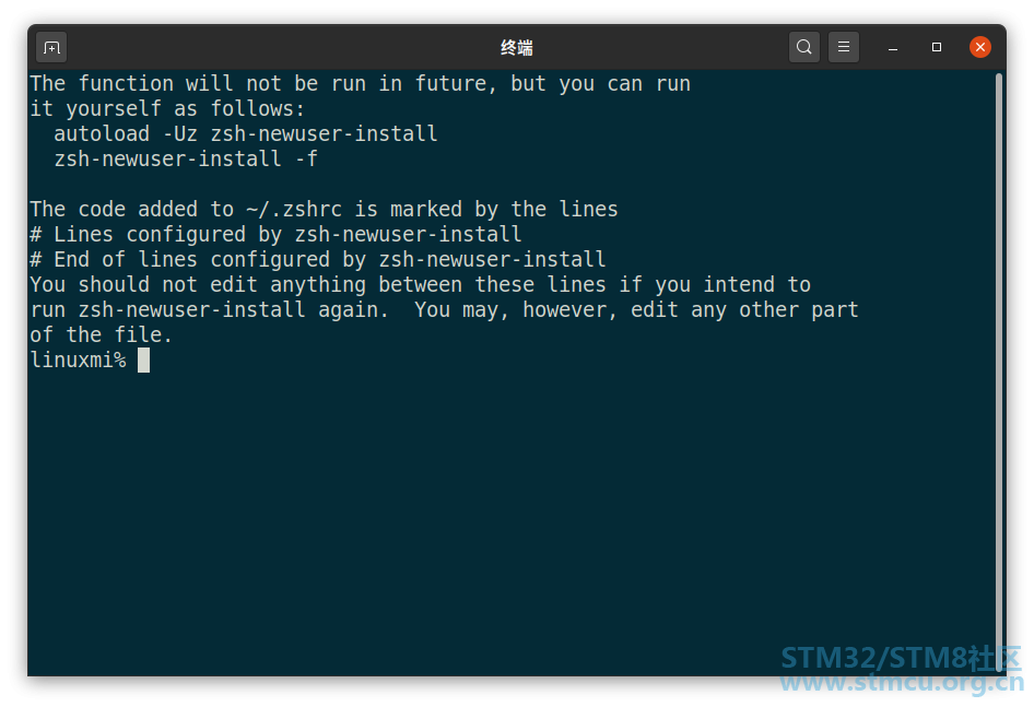

微信图片_20201118195731.png 像这样,您必须修改完成系统、密钥和常见shell选项的配置。完成后按“0”保存所有的更改。安装现在已经完成,它将把您带到shell。从下一次开始,您的shell将不会通过这些初始设置运行,但是您可以在需要时再次运行新用户安装命令,如下图所示。autoload -Uz zsh-newuser-install
7 l2 W! F6 c2 }8 {- P+ ^3 j% |zsh-newuser-install -f
