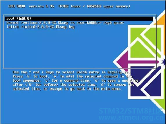

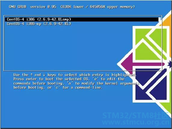

图 1. 重启后的 GRUB 屏幕 然后,使用箭头键选择要启动的内核,并输入 E 编辑内核行。然后便可看到如图 2 所示的屏幕:

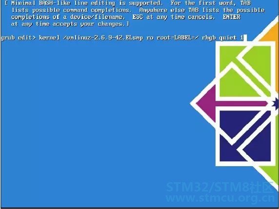

图 2:准备编辑内核行 再次使用箭头键突出显示以 kernel 开始的行,按 E 编辑内核参数。到达如图 3 所示的屏幕时,在图 3 中所示的参数后追加数字 1 即可:

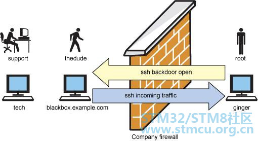

图 3. 在参数后追加数字 1 然后按 Enter 和 B,内核会启动到单用户模式。然后运行 passwd 命令,更改用户根密码: sh-3.00# passwd New UNIX password: Retype new UNIX password: passwd: all authentication tokens updated successfully 现在可以重启了,机器将使用新密码启动。 7 e; x4 B z5 O/ I% D6 G9 y1 ] 技巧 5:SSH 后门 有很多次,我所在的站点需要某人的远程支持,而他却被公司防火强阻挡在外。很少有人意识到,如果能通过防火墙到达外部,那么也能轻松实现让外部的信息进来。从本意讲,这称为 “在防火墙上砸一个洞”。我称之为 SSH 后门。为了使用它,必须有一台作为中介的连接到 Internet 的机器。在本例中,将这样台机器称为 blackbox.example.com。公司防火墙后面的机器称为 ginger。此技术支持的机器称为 tech。图 4 解释了设置过程。

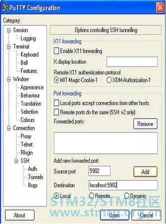

图 4. 在防火墙上砸一个洞 以下是操作步骤: 检查什么是允许做的,但要确保您问对了人。大多数人都担心您打开了防火墙,但他们不明白这是完全加密的。而且,必须破解外部机器才能进入公司内部。不过,您可能属于 “敢作敢为” 型的人物。自己进行判断应该选择的方式,但不如意时不抱怨别人。 使用 -R 标记通过 SSH 从 ginger 连接到 blackbox.example.com。假设您是 ginger 上的根用户,tech 需要根用户 ID 来帮助使用系统。使用 -R 标记将 blackbox 上端口 2222 的说明转发到 ginger 的端口 22 上。这就设置了 SSH 通道。注意,只有 SSH 通信可以进入 ginger:您不会将 ginger 放在无保护的 Internet 上。可以使用以下语法实现此操作: ~# ssh -R 2222:localhost:22 thedude@blackbox.example.com 进入 blackbox 后,只需一直保持登录状态。我总是输入以下命令: thedude@blackbox:~$ while [ 1 ]; do date; sleep 300; done 使机器保持忙碌状态。然后最小化窗口。 现在指示 tech 上的朋友使用 SSH 连接到 blackbox,而不需要使用任何特殊的 SSH 标记。但必须把密码给他们: root@tech:~# ssh thedude@blackbox.example.com tech 位于 blackbox 上后,可以使用以下命令从 SSH 连接到 ginger: thedude@blackbox:~$: ssh -p 2222 root@localhost Tech 将提示输入密码。应该输入 ginger 的根密码。现在您和来自 tech 的支持可以一起工作并解决问题。甚至需要一起使用屏幕!(参见 技巧 4)。 4 x [; \) \' e, L- S { 技巧 6:通过 SSH 通道进行远程 VNC 会话 VNC 或虚拟网络计算已经存在很长时间了。通常,当远程服务器上的某类图形程序只能在此服务器上使用时,我才需要 VNC。 例如,假设在 技巧 5 中,ginger 是一台存储服务器。许多设备都使用 GUI 程序来管理存储控制器。这些 GUI 管理工具通常需要通过一个网络直接连接到存储服务器,而这个网络有时保存在专用的子网络中。因此,只能通过 ginger 访问这个 GUI。 可以尝试使用 -X 选项通过 SSH 连接到 ginger 并启动它,但这对带宽要求很高,您需要忍受等待的痛苦。VNC 是一个网络友好的工具,几乎适用于所有操作系统。 假设设置与技巧 5 中的一样,但希望 tech 能访问 VNC 而不是 SSH。对于这种情况,需要进行一些类似的操作,不过转发的是 VNC 端口。执行以下操作步骤: 在 ginger 上启动一个 VNC 服务器会话。运行以下命令: root@ginger:~# vncserver -geometry 1024x768 -depth 24 :99 这些选项指示启动服务器,分辨率为 1024×768,像素深度为每像素 24 位。如果使用较慢的连接设置,8 也许是更好的选项。使用 :99 指定可访问 VNC 服务器的端口。VNC 协议在 5900 处启动,因此 :99 表示服务器可从端口 5999 访问。 启动该会话时,要求您指定密码。用户 ID 与启动 VNC 服务器时的用户相同(本例中就是根用户)。 从 ginger 连接到 blackbox.example.com 的 SSH 将 blackbox 上的端口 5999 转发到 ginger。这通过运行以下命令在 ginger 中完成: root@ginger:~# ssh -R 5999:localhost:5999 thedude@blackbox.example.com 运行此命令后,需要将此 SSH 会话保持为打开状态,以便保留转发到 ginger 的端口。此时,如果在 blackbox 上,那么运行以下命令即可访问 ginger 上的 VNC 会话: thedude@blackbox:~$ vncviewer localhost:99 这将通过 SSH 将端口转发给 ginger,但我们希望通过 tech 让 VNC 访问 ginger。为此,需要另一个通道。在 tech 中,打开一个通道,通过 SHH 将端口 5999 转发到 blackbox 上的端口 5999。这通过运行以下命令完成: root@tech:~# ssh -L 5999:localhost:5999 thedude@blackbox.example.com 这次使用的 SSH 标记为 -L,它不是将 5999 放到 blackbox,而是从中获取。到达 blackbox 后,需要保持此会话为打开状态。现在即可在 tech 中使用 VNC 了! 在 tech 中,运行以下命令使 VNC 连接到 ginger: root@tech:~# vncviewer localhost:99 Tech 现在将拥有一个直接到 ginger 的 VNC 会话。设置虽然有点麻烦,但比为修复存储阵列而四处奔波强多了。不过多实践几次这就变得容易了。 对此技巧我还要补充一点:如果 tech 运行的是 Windows® 操作系统,并且没有命令行 SSH 客户端,那么 tech 可以运行 Putty。Putty 可以设置为通过查找侧栏中的选项来转发 SSH 端口。如果端口是 5902 而不是本例中的 5999,则可以输入图 5 中的内容。
图 5. Putty 可以转发用作通道的 SSH 如果进行了此设置,那么 tech 就可以使用 VNC 连接到 localhost:2,如同 tech 正在 Linux 操作系统上运行一样。 技巧 7:检查带宽 设想:公司 A 有一个名为 ginger 的存储服务器,并通过名为 beckham 的客户端节点装载 NFS。公司 A 确定他们需要从 ginger 得到更多的带宽,因为有大量的节点需要 NFS 装载 ginger 的共享文件系统。 实现此操作的最常用和最便宜的方式是将两个吉比特以太网 NIC 组合在一起。这是最便宜的,因为您通常会有一个额外的可用 NIC 和一个额外的端口。 所以采取此这个方法。不过现在的问题是:到底需要多少带宽? 吉比特以太网理论上的限制是 128MBit/s。这个数字从何而来?看看这些计算: 1Gb = 1024Mb;1024Mb/8 = 128MB;”b” = “bits,”、”B” = “bytes” 但实际看到的是什么呢,有什么好的测量方法呢?我推荐一个工具 iperf。可以按照以下方法获得 iperf: 需要在 ginger 和 beckham 均可见的共享文件系统上安装此工具,或者在两个节点上编译并安装。我将在两个节点均可见的 bob 用户的主目录中编译它: tar zxvf iperf*gz cd iperf-2.0.2 ./configure -prefix=/home/bob/perf make make install 在 ginger 上,运行: # /home/bob/perf/bin/iperf -s -f M 这台机器将用作服务器并以 MBit/s 为单位输出执行速度。 在 beckham 节点上,运行: # /home/bob/perf/bin/iperf -c ginger -P 4 -f M -w 256k -t 60 两个屏幕上的结果都指示了速度是多少。在使用吉比特适配器的普通服务器上,可能会看到速度约为 112MBit/s。这是 TCP 堆栈和物理电缆中的常用带宽。通过以端到端的方式连接两台服务器,每台服务器使用两个联结的以太网卡,我获得了约 220MBit/s 的带宽。 事实上,在联结的网络上看到的 NFS 约为 150-160MBit/s。这仍然表示带宽可以达到预期效果。如果看到更小的值,则应该检查是否有问题。 我最近碰到一种情况,即通过连接驱动程序连接两个使用了不同驱动程序的 NIC。这导致性能非常低,带宽约为 20MBit/s,比不连接以太网卡时的带宽还小! , [7 P' o1 ^, f, {) q O9 Q4 P 技巧 8:命令行脚本和实用程序 Linux 系统管理员通过使用权威的命令行脚本会变得更高效。这包括巧妙使用循环和知道如何使用 awk、grep 和 sed 等的实用程序解析数据。通常这可以减少击键次数,降低用户出错率。 例如,假设需要为即将安装的 Linux 集群生成一个新的 /etc/hosts 文件。一般的做法是在 vi 或文本编辑器中添加 IP 地址。不过,可以通过使用现有 /etc/hosts 文件并将以下内容追加到此文件来实现。在命令行上运行: # P=1; for i in $(seq -w 200); do echo "192.168.99.$P n$i"; P=$(expr $P + 1); done >>/etc/hosts 200 个主机名(n001 到 n200)将由 IP 地址(192.168.99.1 到 192.168.99.200)来创建。手动填充这样的文件有可能会创建重复的 IP 地址或主机名,因此这是使用内置命令行消除用户错误的好例子。请注意,这是在 bash shell(大多数 Linux 发行版的默认值)内完成的。 再举一个例子,假设要检查 Linux 集群中的各个计算节点中的内存大小是否一样。通常,拥有一个发行版或类似的 shell 是最好的。但是为了演示,以下使用 SSH。假设 SSH 设置为不使用密码验证。然后运行: # for num in $(seq -w 200); do ssh n$num free -tm | grep Mem | awk '{print $2}'; done | sort | uniq 这样的命令行相当简洁。(如果在其中放入正则表达式情况会更糟)。让我们对它进行细分,详细讨论各部分。 首先从 001 循环到 200。使用 seq 命令的 -w 选项在前面填充 0。然后替换 num 变量,创建通过 SSH 连接的主机。有了目标主机后,向它发出命令。本例中是: free -m | grep Mem | awk '{print $2}' 1、这个命令的意思是:使用 free 命令获取以兆字节为单位的内存大小。 2、获取这个命令的结果,并使用 grep 获取包含字符串 Mem 的行。 3、获取那一行并使用 awk 输出第二个字段,它是节点中的总内存,在每个节点上执行这个操作。 在每个节点上执行命令后,200 个节点的整个输出就传送(|d)到 sort 命令,以对所有内存值进行排序。最后,使用 uniq 命令消除重复项。这个命令会导致以下情况中的一种: 1、如果所有节点(n001 到 n200)拥有相同的内存大小,则只显示一个数字。这个数字就是每个操作系统看到的内存大小。 2、如果节点内存大小不同,将会看到几个内存大小的值。 3、最后,如果某个节点上的 SSH 出现故障,则会看到一些错误消息。 这个命令并不是完美无缺的。如果发现与预期不同的内存值,您就不知道是哪一个节点出了问题,或者有多少个节点。为此需要发出另一个命令。 这个技巧提供了一种查看某些内容的快速方式,而且如果发生错误,您可以立刻知道。其价值在于快速检查。 技巧 9:控制台侦察 有些软件会向控制台输出错误消息,而控制台不一定会显示在 SHH 会话中。使用 vcs 设备可以进行检查。在 SSH 会话中,在远程服务器 # cat /dev/vcs1 上运行以下命令。这将显示第一个控制台中的内容。也可以使用 2、3 等查看其他虚拟终端。如果某个用户在远程系统上输入,您将看到他输入的内容。 在大多数数据场中,使用远程终端服务器、KVM 甚至 Serial Over LAN 是查看这类信息的最好方式;它也提供了带外查看功能的一些好处。使用 vcs 设备能够提供一种快速带内方法,这能节省去机房查看控制台的时间。 - n: {1 S( U$ |: F y1 ?( O 技巧 10:随机系统信息收集 在 技巧 8 中,介绍了一个使用命令行获取有关系统中总内存信息的例子。在这个技巧中,我将介绍几个其他方法,用于从需要进行验证、故障诊断或给予远程支持的系统收集重要信息。 首先,收集关于处理器的信息。通过以下命令很容易实现: # cat /proc/cpuinfo 这个命令给出关于处理器的速度、数量和型号的信息。在许多情况下使用 grep 可以得到需要的值。我经常做的检查是确定系统中处理器的数量。因此,如果我买了一台带双核处理器的四核服务器,我可以运行以下命令: # cat /proc/cpuinfo | grep processor | wc -l 然后我看到值应该是 8。如果不是,我会打电话给供应商,让他们给我派送另一台处理器。 我需要的另一条信息是磁盘信息。可以使用 df 命令获得。我总是添加 -h 标记,以便看到以十亿字节或兆字节为单位的输出。# df -h 还会显示磁盘的分区情况。 列表最后是查看系统固件的方式 —— 一个获取 BIOS 级别和 NIC 上的固件信息的方法。 要检查 BIOS 版本,可以运行 dmidecode 命令。遗憾的是,不能轻易使用 grep 获取信息,所以这不是一个很有效的方法。对于我的 Lenovo T61 laptop,输出如下: #dmidecode | less ... BIOS Information Vendor: LENOVO Version: 7LET52WW (1.22 ) Release Date: 08/27/2007 ... 这比重启机器并查看 POST 输出有效得多。要检查以太网适配器的驱动程序和固件版本,请运行 ethtool: # ethtool -i eth0 driver: e1000 version: 7.3.20-k2-NAPI firmware-version: 0.3-0 + o4 ^4 X5 c6 t6 D9 g 结束语 可以从精通命令行的人那里学习很多技巧。最好的学习方式是: 1、与其他人一起工作。共享屏幕会话并观察其他人是如何工作的 —— 您会发现新的做事方法。可能需要谦虚一点,让其他人引导,不过通常可以学到很多东西。 2、阅读手册页。认真阅读手册页,即使是熟知的命令,也能获得更深的见解。例如,您以前可能根本不知道可以使用 awk 进行网络编程。 3、解决问题。作为系统管理员,总是要解决问题,不管是您还是其他人引起的问题。这就是经验,经验可以使您更优秀、更高效。 最好的管理员比较悠闲,因为他们能找到完成任务的最快方法,并且能快速完成任务,从而保持休闲的生活。 |
