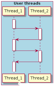

为了在单核处理器上运行多个线程,我们实际上需要定期在线程之间进行快速切换,以便用户感觉多个线程在并行运行。
* ~. G' V( E1 @+ A: I
比如处理器执行两个线程,处理器实际在两个线程之间来回切换,如下图:

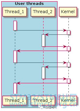

所以,针对当前这种问题,我们就需要在切换线程之前,对V0、 V1的数值进行保存,当下次切换到当前线程,再恢复V0、 V1的数值,大致流程如下:
5 W% ]2 u. T8 f. H3 }  e
大概意思就是:当我们需要从一个线程切换到另一个线程时,内核获得控制权,执行必要的内务处理(至少要保存和恢复寄存器值),然后将控制权转移到下一个线程以运行。

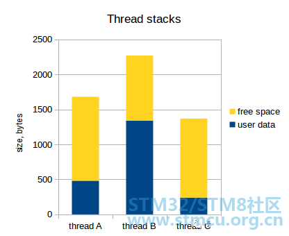

但是,我们一般的MCU却没有MMU这个“高端”的东西,所有RAM都静态映射到地址空间。因此,每个线程都会有用于堆栈的RAM空间,如果线程使用的RAM超过堆栈的数量,则会导致内存溢出或细微的错误。(实际上,每个线程的堆栈空间只是一连续数组空间)。
2 b+ j5 u- b0 A
因此,当我们决定为每个线程分配多少堆栈时,我们只是估计可能需要多少堆栈,但是具体多少可能不是很清楚。
" Y! l5 e& \3 W/ M+ P& B+ p: g
比如,如果这是一个具有多层嵌套调用的GUI线程,则可能需要数个千字节,但如果它是一个流水灯的小线程,则可能几十字节就足够了。
5 g8 S+ f" b8 J, d" }

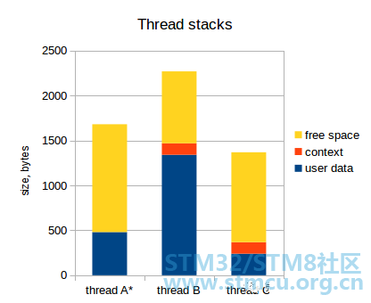

假设我们有三个线程,它们的堆栈消耗如下:
& v" i* w/ E. m: a3 L+ X9 O# r
: f+ {# R6 ^6 O) h8 o# k
如上面所述,每个线程的寄存器值都保存在线程的堆栈中。线程的寄存器值集称为线程的“上下文”。如下图所示(线程A为在正在执行的“活动线程”):
! N6 g8 _: j0 w/ K
请注意,在正在执行的线程A的上下文没有保存在堆栈中,堆栈指针指向线程A用户数据的顶部,并且当前处理器的寄存器专用于线程A。* q5 W4 X/ V3 R! U/ h8 J

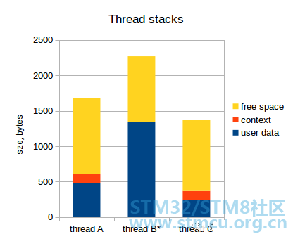

当内核决定将控制权切换到线程B时,它将执行以下操作:
  • 将所有寄存器值保存到堆栈中(保存到线程A堆栈的顶部);
  • 将堆栈指针切换到线程B的堆栈顶部;
  • 从堆栈(从线程B的堆栈顶部)恢复所有寄存器值;
    / c) V" E; b7 T. y: @0 H) L( J. m
1 h' b% n+ m! L5 p% K7 n1 Y
此时,你会看到:

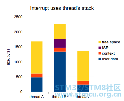

1.使用被中断的线程堆栈如果使用被中断的线程堆栈,就类似如下图:
2 b7 o8 p/ R9 B
这种情况存在你一个严重的问题,你知道是什么吗?4 h8 c1 ~! [" ]% j  ~8 i7 U
频繁中断,或者中断较多,线程自身的堆栈空间就会很快被使用完。3 O' P7 J. c5 _& @. ]
每个线程的堆栈都应该包含以下内容:
  • 线程自己的数据;
  • 线程的上下文;
  • 用于执行最坏情况的ISR的数据。

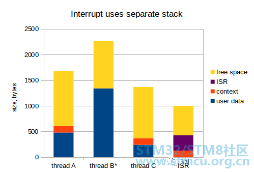

因此,我们就需要换一种方法,为为所有ISR中断开辟单独的堆栈空间。' t* c+ _( L: m  @
2.为中断使用单独的堆栈空间
1 M9 V$ n  O9 [9 O( G+ K
为中断使用单独的堆栈空间大致如上图所示。
