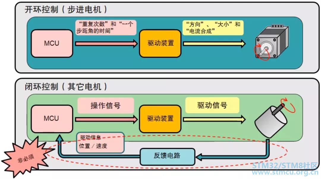

步进电机工作时的位置和速度信号不反馈给控制系统,如果电机工作时的位置和速度信号反馈给控制系统,那么它就属于伺服电机。相对于伺服电机,步进电机的控制相对简单,但不适用于精度要求较高的场合。
7 |9 D( x7 G9 L  E
步进电机的优点和缺点都非常的突出,优点集中于控制简单、精度高,缺点是噪声、震动和效率,它没有累积误差,结构简单,使用维修方便,制造成本低。步进电机带动负载惯量的能力大,适用于中小型机床和速度精度要求不高的地方,缺点是效率较低、发热大,有时会“失步”。优缺点如下所示。

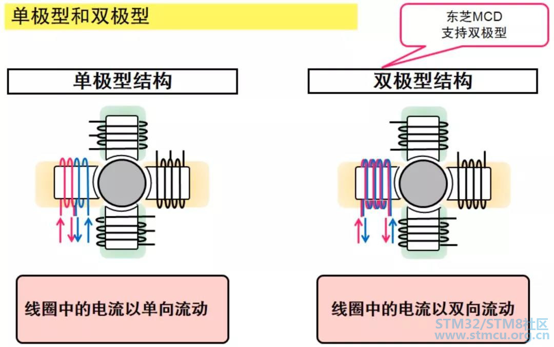

在相同电流且相同转矩输出的条件下,单极型步进电机比双极型步进电机多一倍的线圈,成本更高,控制电路的结构也不一样,目前市场上流行的大多是双极型步进电机。

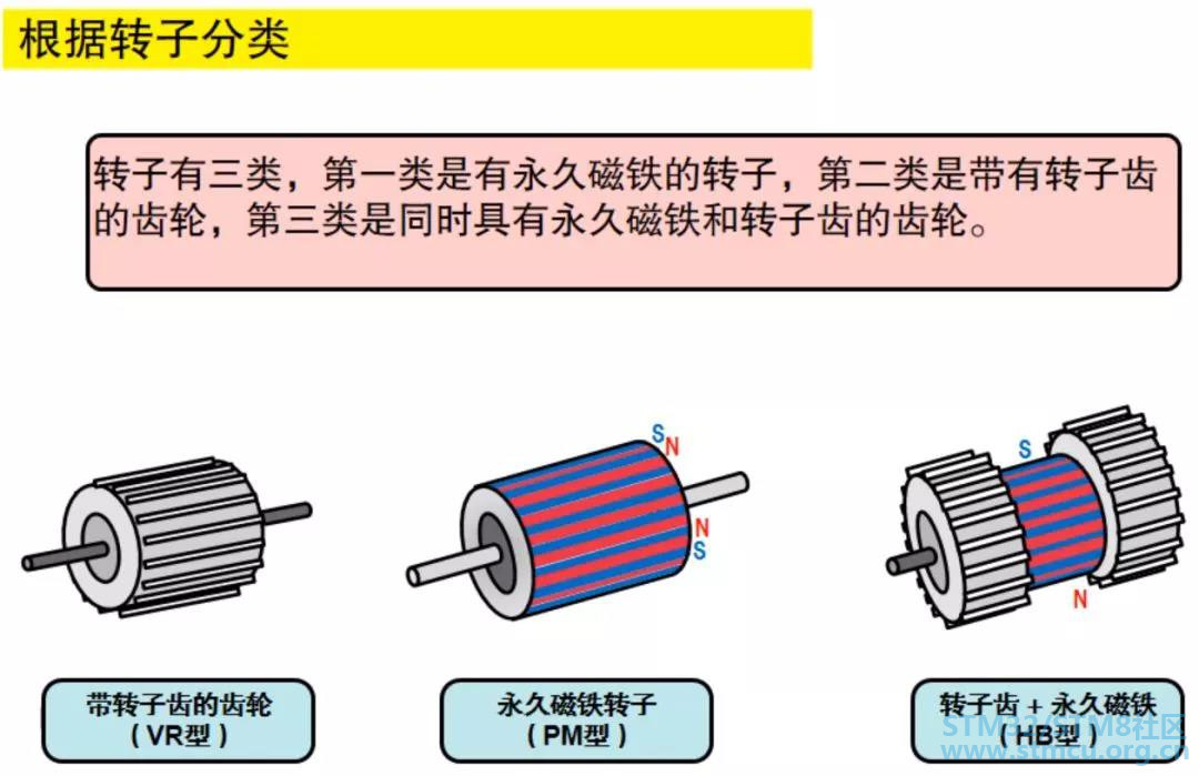

按照转子分类,有三种主要类型:反应式(VR型)、永磁式(PM型)、混合式(HB型)。
反应式
3 Q, g5 a% Q1 F) Q2 r( r% H
定子上有绕组,绕组由软磁材料组成。其结构简单、成本低、步距角小,可达1.2度,但动态性能差,效率低、发热大,可靠性难以保证。
永磁式
! z. Z3 y- Z5 z1 r+ x, a% O
永磁式步进电机的转子用永磁材料制成,转子的极数与定子的极数相同。其特点是动态性能好、输出力矩大,但这种电机度差,步距角大(一般为7.5度或15度)。
混合式
4 D. F; v& K0 T# F$ u  R  T
混合式步进电机综合了反应式和永磁式的优点,其定子上有很多相绕组,转子上采用永磁材料,转子和定子均有多个小齿以提高步距精度。其特点是输出力矩大、动态性能好、步距角小,但结构复杂、成本相对较高。
7 p/ Y# D" K5 S+ o

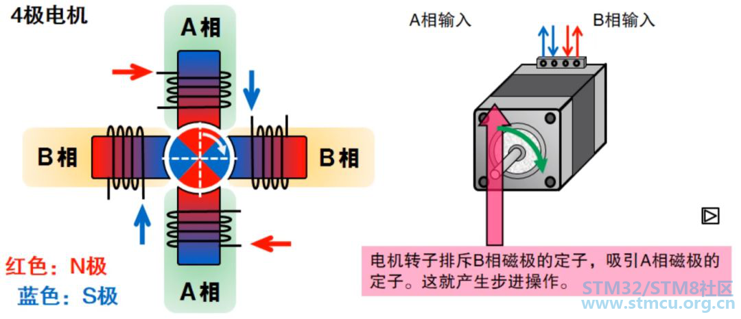

如果电流方向发生变化,磁极的方向也会发生变化,步进电机的电流流过定子产生磁场的过程叫做励磁。
- _) W. m$ O% Z) P7 g/ w
通常所说的二相步进电机,电机转子的旋转,包含不同磁极的磁场相斥和相吸实现的。如上图所示,A相产生N极磁场吸引转子的S极,B相产生S极磁场吸引转子的N极,使定子产生旋转的动力。如果改变A、B相定子线圈的电流方向,电机会产生另一步的旋转。连续改变A、B相定子线圈的电流方向,电机会产生连续的旋转。
, ]; h% Z7 z% r% H) T7 g" \8 p$ R
如上图所示,电机的运动是通过改变电流在电机中的流动来实现的,电子转子排斥B相磁极的定子,吸引A相磁极的定子,这就产生了另一个步进操作。
; L1 }2 g  ]7 C: Q, X
执行另一个步进操作,电机定子磁极反转,转子排斥B相磁极的定子,吸引A相磁极的定子,如上图所示。
$ k; a- m1 J. j# I' Z4 m
如上图所示,定子线圈中的电流方向无论何时发生变化,磁极将会反转,转子重复步进操作。东芝步进电机驱动控制电路对电机的磁场励磁的控制,是通过脉宽调制方式实现的,能够实现电机高效、稳定的运行。

步进电机不能直接接到工频交流或直流电源上工作,而必须使用专用的步进电机驱动器,它有脉冲发生控制单元、功率驱动单元、保护单元等组成。如下图所示。
+ F# J8 b: ^8 @) X6 e- S
" q( W0 Q% @; b) u0 t; F- X: [# P
驱动单元与步进电机直接耦合,也可以理解成步进电机微机控制器的功率接口。下面将使用MCU和分离元器件的系统举例说明。MCU相当于是控制电机的大脑,它向分立器件发送电机的步距角时间、转动方向和重复次数等,而分立器件根据MCU发出的信号,将放大电压和电流并将其发送至电机,从而驱动电机转动。
8 f5 c: P' K. H4 X* o1 a
如上图所示,该系统使用了MCU和电机控制驱动器IC。从输入控制信号来区分,步进电机控制器IC可以分为相入力型和时钟入力型。相入力型是指电机的每个励磁相的电流方向由输入信号控制,而时钟入力型是指电机的驱动由脉冲信号来控制。

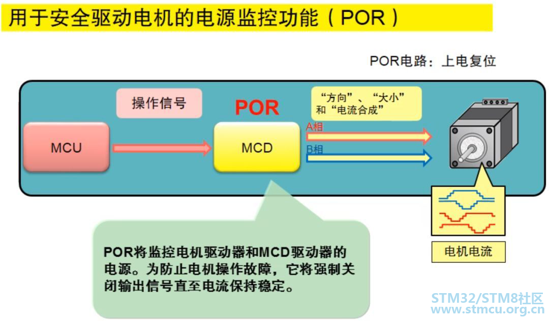

上电复位功能(POR)
上电复位功能将监控电机驱动器,以及电机驱动控制器的电源。为防止电机操作故障,它将强制关闭输出信号直至供电电压保持稳定。如下图所示。
: T# t. s. S% m) c3 r

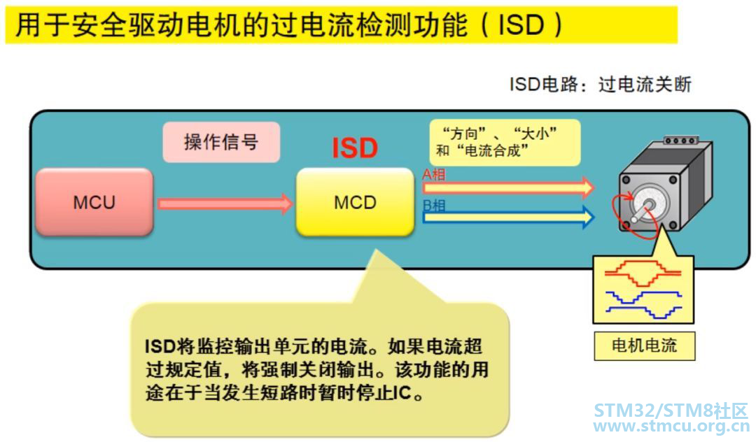

过电流检测功能(ISD)
过电流关断功能将监控输出单元的电流,如果电流超过规定值,将强制关闭输出,该功能的用途在于当发生短路时暂时停止IC输出。如下图所示。
" n3 I8 U+ M6 J1 G5 x6 q' J
