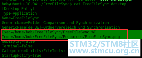

<以上代码可复制粘贴,可往左滑>解压之后进入FreeFileSync文件夹,就可以双击运行程序了。我们可以创建一个启动器,这样我们可以从桌面运行这个程序了bob@ubuntu-18-04:~$ cd /home/bob/FreeFileSync/
/ q1 `, Y1 z! }bob@ubuntu-18-04:~/FreeFileSync$
0 Q) c9 r- M% bbob@ubuntu-18-04:~/FreeFileSync$ cat FreeFileSync.desktop 4 N* q# E# |" L1 o" [
[Desktop Entry]: Q' W0 g" G# |& x- R
Type=Application* x5 Z% m& ~3 E
Name=FreeFileSync- p& s. @% O9 J' q3 T, M$ {6 Y! D
GenericName=Folder Comparison and Synchronization3 i- D: k/ ]2 C4 z2 ]5 h
GenericName[de_DE]=Ordnervergleich und Synchronisation
  \- h7 d3 |! v; \  OExec=/home/bob/FreeFileSync/FreeFileSync %F
5 H1 I. q) e2 ?Icon=/home/bob/FreeFileSync/Resources/FreeFileSync.png# i/ }/ _* S4 w6 A5 N
NoDisplay=false- E9 U$ j: |" M% R/ y
Terminal=false
: L% i6 s4 C* f1 r$ OCategories=Utility;FileTools;
$ X5 _' f9 j; A5 F* @StartupNotify=true
  ~9 H/ T. E  @" _# h/ }
<以上代码可复制粘贴,可往左滑>修改FreeFileSync.desktop文件中的Exec和Icon的路径,选择你解压FreeFileSync的位置。

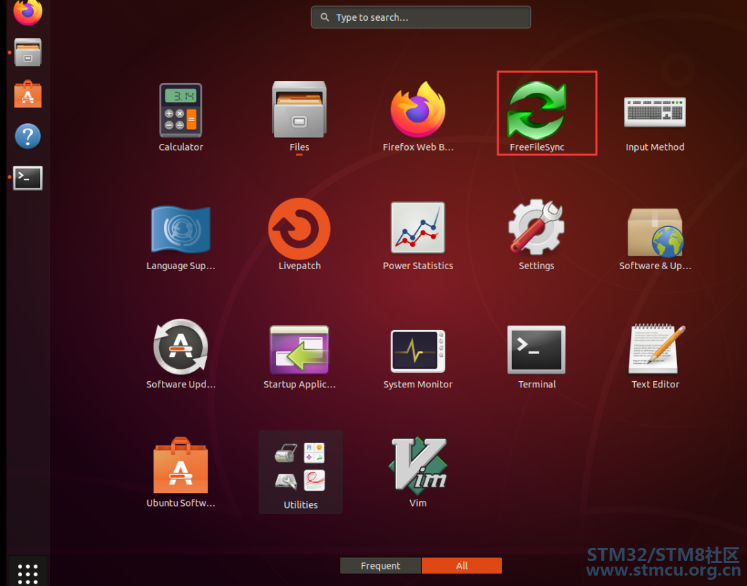

<以上代码可复制粘贴,可往左滑>下面,我们启动这个程序吧8 E/ J1 `. R: E

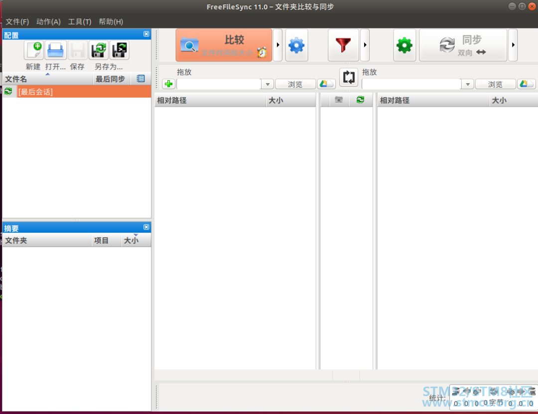

使用FreeFileSync
. K6 T9 _$ G' P) `; V) h1 }0 c+ N( ?6 n) F/ L
6 m9 l1 {8 v9 \& B

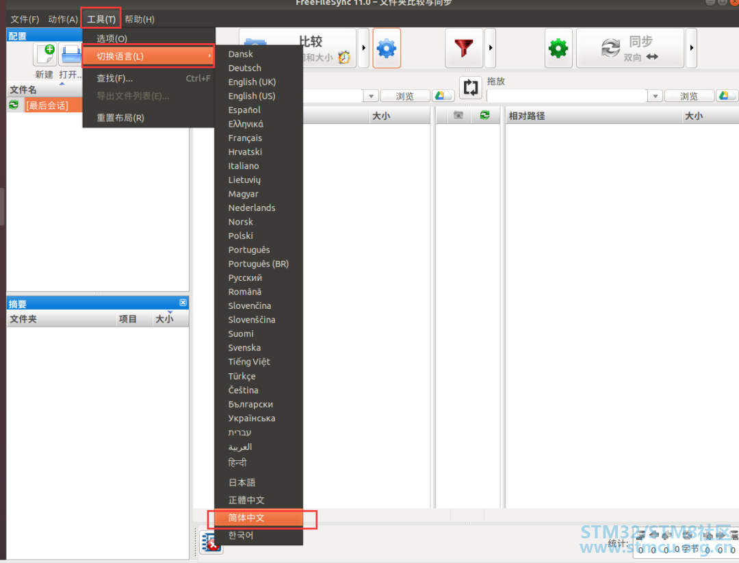

默认安装完成之后,显示语言是英语,我们可以修改为中文:% a! N& G; R1 Q6 ?+ y( D
0 S& @1 o! x- C

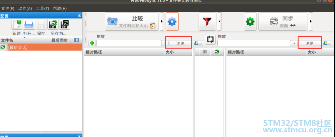

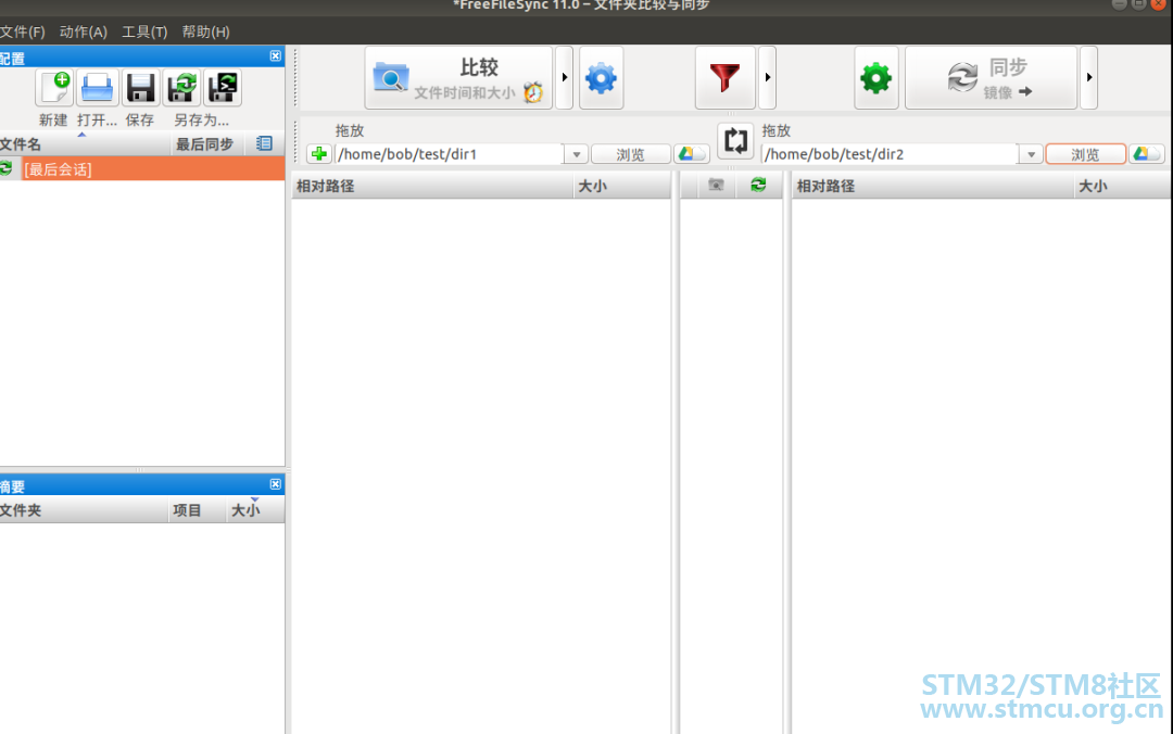

$ Z; U0 R& H) f( f7 z8 ]: M下面圈出来的“浏览”,选择源目录和目标目录,进行同步。1 \, Z. z, c- E0 Q
! n7 u3 t; N9 Q( t. l* S
5 x, @7 M9 D& g* c2 n+ g: g- F+ k

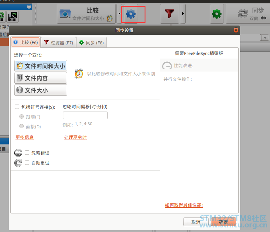

6 y& v2 \: b7 c& P7 I* a3 S可以轻松自定义此应用程序的工作方式,只需单击“设置”按钮,。可以从此处选择文件比较方式。有三种比较方式,“文件大小和时间”,“文件内容”和“文件大小”。
) [! z; g8 [! W4 u% t! z/ o7 ]
, ?; X, K0 i7 Z2 E' ]
# m* a( v. ?6 E

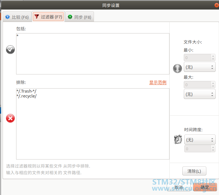

在过滤器中,可以选择不同步那些文件类型。$ H, b9 ]  z3 E. P$ `$ ]
8 U% e* O& v) \) m8 @  U: q
" I0 G' b; Q1 x1 {6 S0 l

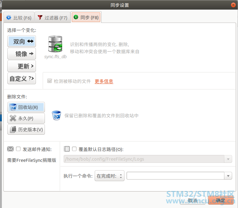

在同步中,可以选择同步的方式。
0 j0 j6 M2 t- i3 N2 R2 b+ A. L4 e

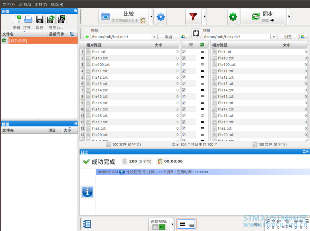

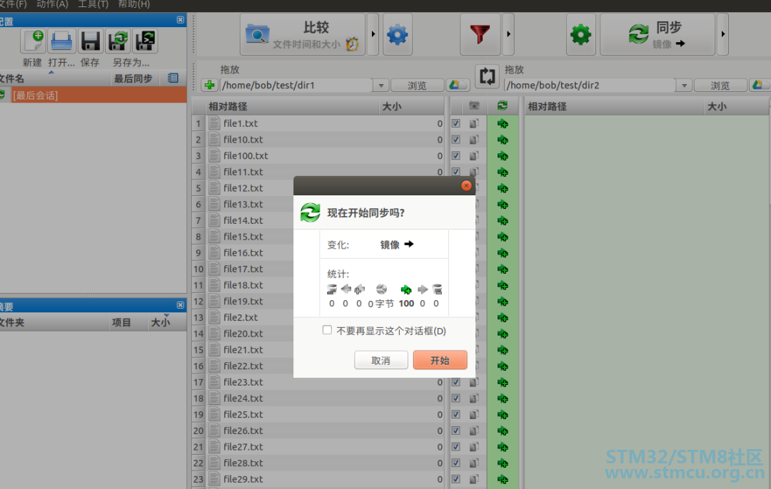

下面我们做一个实验。将dir1目录中的内容双向同步到dir2中
4 _" i& \/ b  b( o  b6 I& {可以看到已经同步完成。
