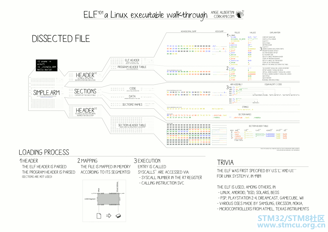

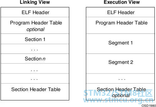

2 ELF格式
ELF(Executable and Linkable Format)是可执行和可链接格式。在Linux上ELF包括了链接过程中的目标文件(.o),共享库(.so)和可执行文件,同时还用于可加载的内核模块,因此作为链接过程中的目标文件也是通过ELF格式的文件来表示的;
ELF的结构至少包含两个头:
  • ELF头
  • 程序头
  • 通常还会有一个节标头;
    ! f2 S, @  T% y* ~" e2 p  W
具体如下图所示;
从图中我们可以看到,这里可以分为两种情况;
  • Linking:链接是按节划分的,在链接程序或库时会这样使用,这些部分包含一些目标文件信息,例如:数据,指令,重定位信息,符号,调试信息等等;
  • Exection:程序执行期间使用按段划分的执行视图。6 f5 R9 |3 Y* l% m" H
下面是ELF格式文件的详细布局图;

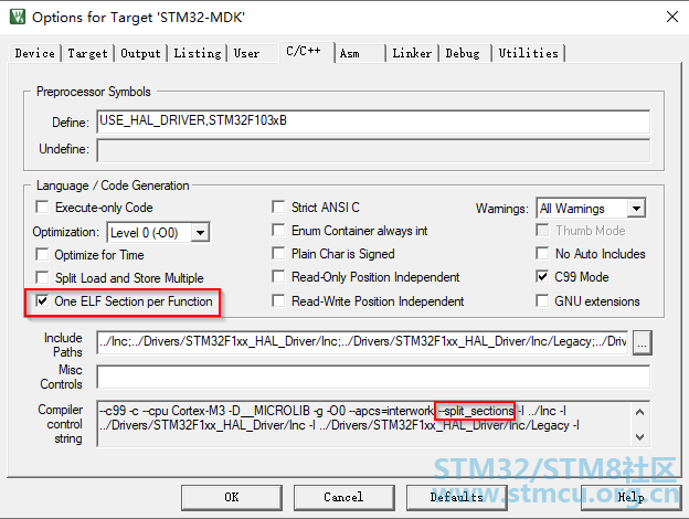

4.1 MDK的设置

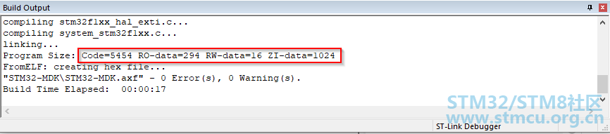

MDK中使用的是ARMCC编译器,以STM32为例,纯净的HAL编译之后的结果如下图所示;
在工程的Opentios下勾选One ELF Section per Function,发现在编译器命令自动追加了--splot_sections;

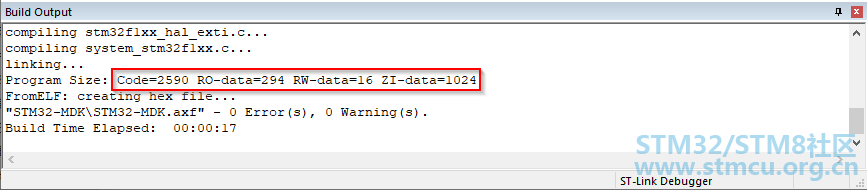

最终编译的结果如下,发现最终固件变小了很多;

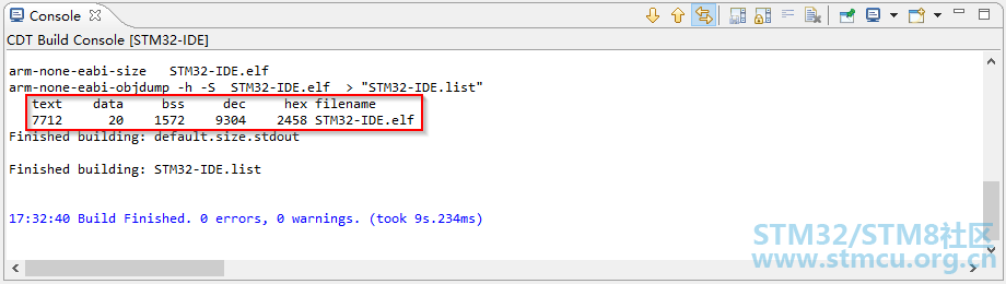

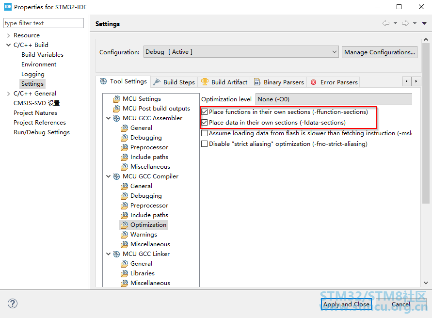

CubeIDE中使用的是arm-none-eabi-gcc,相同的代码与上面的基本相同,创建CubeIDE的工程,编译之后如下图所示;

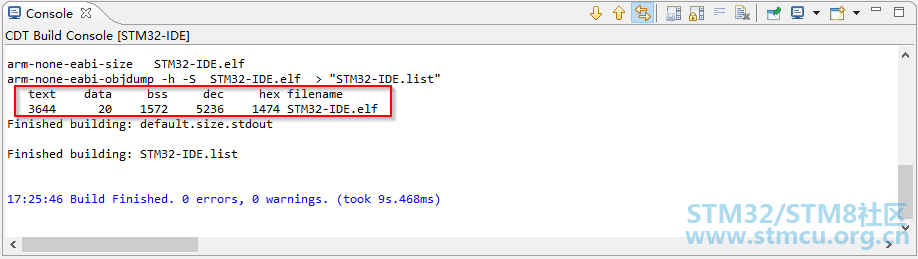

同样在项目的属性设置中,增加--ffunction-sections选项和-fdata-sections选项之后,构建项目;
最终结果如下所示,发现固件的大小减小很多;
