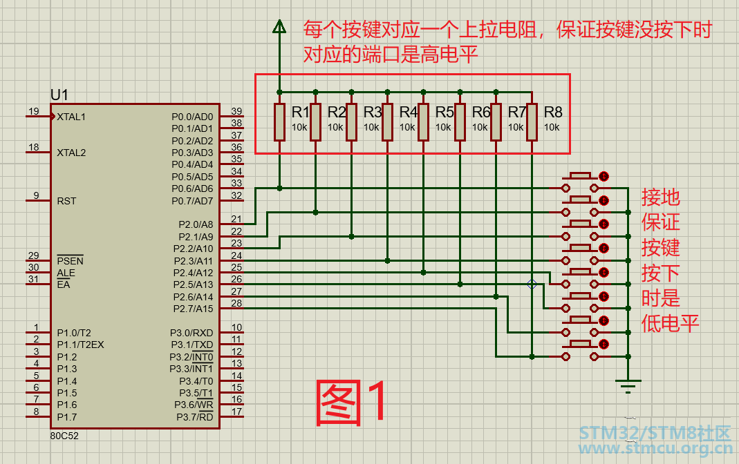

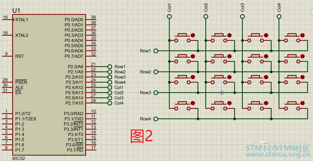

二、按键电路设计
比较常见的按键检测电路有好几种设计方法,其中最常见的就是一个端口加一个按键,如图1,还有矩阵键盘,如图二。还有一些键盘比如利用单片机的AD功能,可以实现一个AD脚检测电压的功能,接4个甚至8个按键,通过按键实现不同的阻值导通,达到分压的效果,实现每个按键对应一个电压值,达到按键区分的效果;还有些单片机内部集成了触摸按键的检测电路,只需要在单片机管脚上接上金属片,当触摸时也能检测到按键。

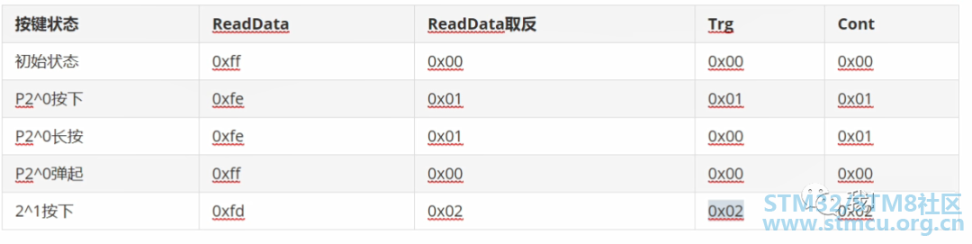

2. 三行代码按键扫描
本来想着这一篇就是写这个三行代码的,写着写着它就成了一个小小节了。
  • //仅示例代码,不保证能用
  • BYTE Trg;
  • BYTE Cont;
  • void KeyRead( void )
  •     BYTE ReadData = ~P2;
  •     Trg = ReadData & (ReadData ^ Cont);
  •     Cont = ReadData;
    1 ]* P8 D4 z8 k( n+ m7 j# R0 C( a
按键按下时各变量的变化,尤其需要注意Trg变量只变化一次,Cont则会保持状态。
3. 矩阵键盘扫描
  • //仅示例代码,不保证能用
  • BYTE Trg;
  • BYTE Cont;
  •     BYTE ReadData = scankey();
  •     Cont = ReadData;
  • - ]) F8 q* O1 R7 e5 ?) r( Z
  • BYTE scankey()
  •     BYTE val[] = {0xfe, 0xfd, 0xfb, 0xf7,0xff};
  •     BYTE temp, key = 0, i;
  • ! Z/ p* q% X3 d2 \
  •     for (i = 0; i < 4; i++)
  •         P2 = val[i];
  •         temp = P2 & 0xf0;
  •         switch (temp)
  •         case 0xe0:
  •             key = 1 + i * 4;
  •             break;
  •         case 0xd0:
  •             key = 2 + i * 4;
  •             break;
  •         case 0xb0:
  •             key = 3 + i * 4;
  •             break;
  •         case 0x70:
  •             key = 4 + i * 4;
  •             break;
  •         default:
  •             break;
  •     P2 = val[i];
  •     return key;
