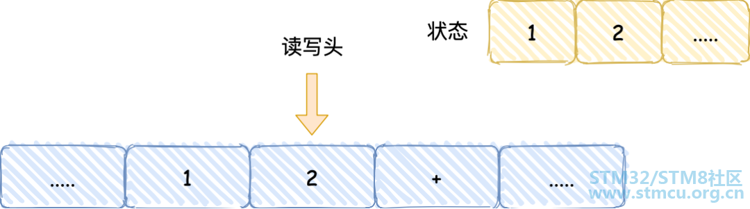

知道了图灵机的组成后,我们以简单数学运算的 1 + 2 作为例子,来看看它是怎么执行这行代码的。
  • 首先,用读写头把 「1、2、+」这 3 个字符分别写入到纸带上的 3 个格子,然后读写头先停在 1 字符对应的格子上;
    ; y: p* \0 E& u
  • 接着,读写头读入 1 到存储设备中,这个存储设备称为图灵机的状态;
    & J* W' n+ L7 i/ h5 ~" e
  • 然后读写头向右移动一个格,用同样的方式把 2 读入到图灵机的状态,于是现在图灵机的状态中存储着两个连续的数字, 1 和 2;
    / a! R* s$ f/ c

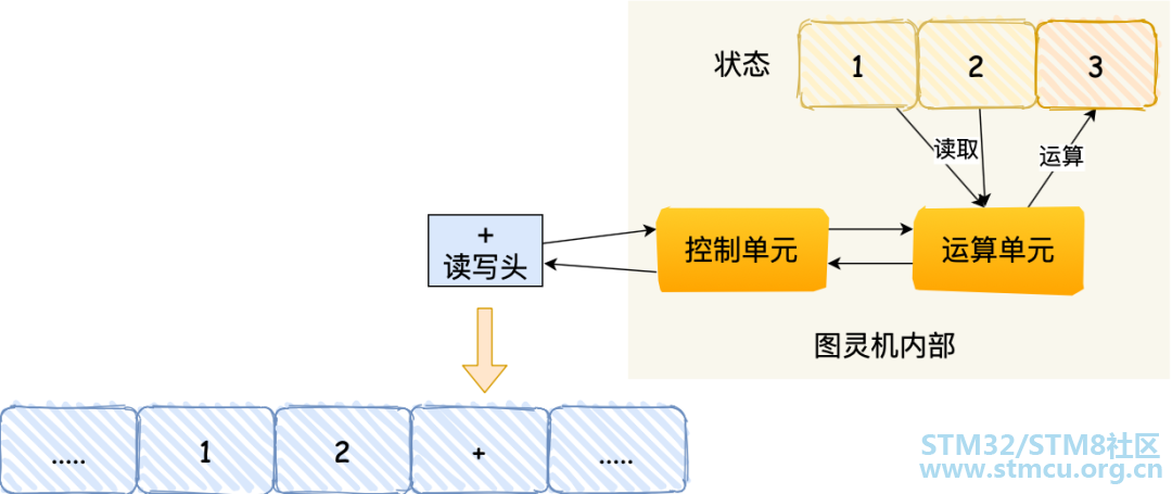

  • 读写头再往右移动一个格,就会碰到 + 号,读写头读到 + 号后,将 + 号传输给「控制单元」,控制单元发现是一个 + 号而不是数字,所以没有存入到状态中,因为 + 号是运算符指令,作用是加和目前的状态,于是通知「运算单元」工作。运算单元收到要加和状态中的值的通知后,就会把状态中的 1 和 2 读入并计算,再将计算的结果 3 存放到状态中;
    ( `3 [- l' w9 @' k! G% a

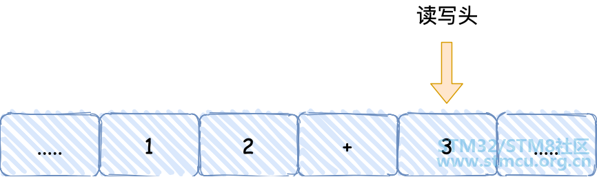

  • 最后,运算单元将结果返回给控制单元,控制单元将结果传输给读写头,读写头向右移动,把结果 3 写入到纸带的格子中;
    7 v- h( b, X& p% m3 ~7 @
微信图片_20201123210840.png 通过上面的图灵机计算 1 + 2  的过程,可以发现图灵机主要功能就是读取纸带格子中的内容,然后交给控制单元识别字符是数字还是运算符指令,如果是数字则存入到图灵机状态中,如果是运算符,则通知运算符单元读取状态中的数值进行计算,计算结果最终返回给读写头,读写头把结果写入到纸带的格子中。4 D$ T" L- ?, R& G6 H" G7 }! ]

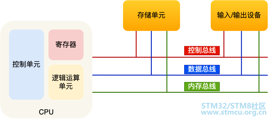

冯诺依曼模型
在 1945 年冯诺依曼和其他计算机科学家们提出了计算机具体实现的报告,其遵循了图灵机的设计,而且还提出用电子元件构造计算机,并约定了用二进制进行计算和存储,还定义计算机基本结构为 5 个部分,分别是中央处理器(CPU)、内存、输入设备、输出设备、总线。
6 \5 E+ E+ X; ^% m
这 5 个部分也被称为冯诺依曼模型,接下来看看这 5 个部分的具体作用。
内存
我们的程序和数据都是存储在内存,存储的区域是线性的。
数据存储的单位是一个二进制位(bit),即 0 或 1。最小的存储单位是字节(byte),1 字节等于 8 位。
内存的地址是从 0 开始编号的,然后自增排列,最后一个地址为内存总字节数 - 1,这种结构好似我们程序里的数组,所以内存的读写任何一个数据的速度都是一样的。
中央处理器
中央处理器也就是我们常说的 CPU,32 位和 64 位 CPU 最主要区别在于一次能计算多少字节数据:
  • 32 位 CPU 一次可以计算 4 个字节;
  • 64 位 CPU 一次可以计算 8 个字节;
    " F7 j4 b5 a& u1 R8 w1 H
这里的 32 位和 64 位,通常称为 CPU 的位宽。
之所以 CPU 要这样设计,是为了能计算更大的数值,如果是 8 位的 CPU,那么一次只能计算 1 个字节 0~255 范围内的数值,这样就无法一次完成计算 10000 * 500 ,于是为了能一次计算大数的运算,CPU 需要支持多个 byte 一起计算,所以 CPU 位宽越大,可以计算的数值就越大,比如说 32 位 CPU 能计算的最大整数是 4294967295。
CPU 内部还有一些组件,常见的有寄存器、控制单元和逻辑运算单元等。其中,控制单元负责控制 CPU 工作,逻辑运算单元负责计算,而寄存器可以分为多种类,每种寄存器的功能又不尽相同。
CPU 中的寄存器主要作用是存储计算时的数据,你可能好奇为什么有了内存还需要寄存器?原因很简单,因为内存离 CPU 太远了,而寄存器就在 CPU 里,还紧挨着控制单元和逻辑运算单元,自然计算时速度会很快。
常见的寄存器种类:
  • 通用寄存器,用来存放需要进行运算的数据,比如需要进行加和运算的两个数据。
  • 程序计数器,用来存储 CPU 要执行下一条指令「所在的内存地址」,注意不是存储了下一条要执行的指令,此时指令还在内存中,程序计数器只是存储了下一条指令的地址。
  • 指令寄存器,用来存放程序计数器指向的指令,也就是指令本身,指令被执行完成之前,指令都存储在这里。
    . g4 ~. C7 f, x
总线
总线是用于 CPU 和内存以及其他设备之间的通信,总线可分为 3 种:
  • 地址总线,用于指定 CPU 将要操作的内存地址;
  • 数据总线,用于读写内存的数据;
  • 控制总线,用于发送和接收信号,比如中断、设备复位等信号,CPU 收到信号后自然进行响应,这时也需要控制总线;
    " f1 g, y& d3 [6 v* h
当 CPU 要读写内存数据的时候,一般需要通过两个总线:
  • 首先要通过「地址总线」来指定内存的地址;
  • 再通过「数据总线」来传输数据;
    + I& y: T( K8 i* H, e& b! Z
输入、输出设备
输入设备向计算机输入数据,计算机经过计算后,把数据输出给输出设备。期间,如果输入设备是键盘,按下按键时是需要和 CPU 进行交互的,这时就需要用到控制总线了。

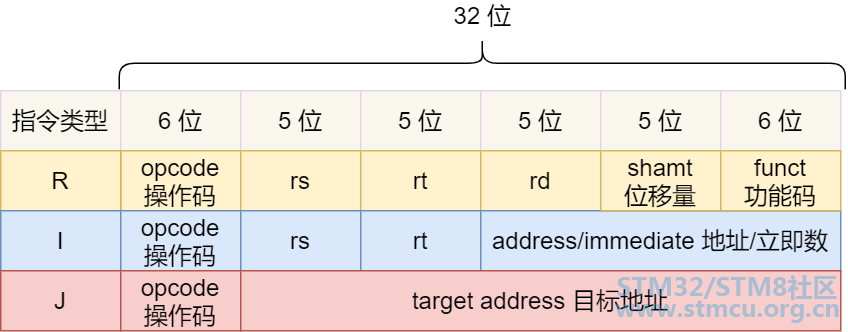

不同的 CPU 有不同的指令集,也就是对应着不同的汇编语言和不同的机器码,接下来选用最简单的 MIPS 指集,来看看机器码是如何生成的,这样也能明白二进制的机器码的具体含义。
MIPS 的指令是一个 32 位的整数,高 6 位代表着操作码,表示这条指令是一条什么样的指令,剩下的 26 位不同指令类型所表示的内容也就不相同,主要有三种类型R、I 和 J。
& n) ^: S. B# u
一起具体看看这三种类型的含义:
  • R 指令,用在算术和逻辑操作,里面由读取和写入数据的寄存器地址。如果是逻辑位移操作,后面还有位移操作的「位移量」,而最后的「功能码」则是再前面的操作码不够的时候,扩展操作码来表示对应的具体指令的;
  • I 指令,用在数据传输、条件分支等。这个类型的指令,就没有了位移量和操作码,也没有了第三个寄存器,而是把这三部分直接合并成了一个地址值或一个常数;
  • J 指令,用在跳转,高 6 位之外的 26 位都是一个跳转后的地址;
    / e. F; j$ w4 J/ r5 J
接下来,我们把前面例子的这条指令:「add 指令将寄存器 R0 和R1 的数据相加,并把结果放入到 R3」,翻译成机器码。
; o1 ~' i4 V% A- }
加和运算 add 指令是属于 R 指令类型:
  • add 对应的 MIPS 指令里操作码是 000000,以及最末尾的功能码是 100000,这些数值都是固定的,查一下 MIPS 指令集的手册就能知道的;
  • rs 代表第一个寄存器 R0 的编号,即 00000;
  • rt 代表第二个寄存器 R1 的编号,即 00001;
  • rd 代表目标的临时寄存器 R2 的编号,即 00010;
  • 因为不是位移操作,所以位移量是 00000
    , x; H" W8 K  I, X2 O
把上面这些数字拼在一起就是一条 32 位的 MIPS 加法指令了,那么用 16 进制表示的机器码则是 0x00011020。
