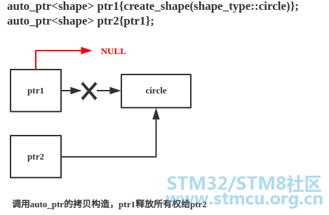

如果你觉得这个实现还不错的话,那恭喜你,你达到了 C++ 委员会在 1998 年时的水平:上面给出的语义本质上就是 C++98 的 auto_ptr 的定义。如果你觉得这个实现很别扭的话,也恭喜你,因为 C++ 委员会也是这么觉得的:auto_ptr 在 C++17 时已经被正式从C++ 标准里删除了。
上面会导致什么问题呢?
看一下输出结果:
shape: ^0 }  `1 a9 z8 f% _% \
circle
' g) o: U, n7 S1 G' g拷贝构造:ptr1释放了所有权,ptr2获得了所有权
4 c8 M/ V9 r2 w& ^, X8 G, rshape& K) _3 s0 X8 w
rectangle
, U+ H3 k0 W0 F+ \4 u赋值操作:始终只有一个对象管理一个区块!ptr3释放了所有权,ptr1获得了所有权5 J0 A0 K1 G- E% T! A

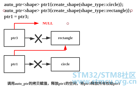

shape与circle实在create_shape时候输出的,我们重点关注最后一句话,发现了一个很大的问题:它的行为会让程序员非常容易犯错。一不小心把它传递给另外一个 auto_ptr,你就不再拥有这个对象了。
上述拷贝构造与拷贝赋值分别如下面两张图所示:
图1
图2
针对这个问题,在C++11标准出来之前,C++98标准中都一直只有一个智能指针auto_ptr,我们知道,这是一个失败的设计。它的本质是管理权的转移,这有许多问题。而这时就有一群人开始扩展C++标准库的关于智能指针的部分,他们组成了boost社区,他们负责boost库的开发和维护。其目的是为C++程序员提供免费的、同行审查的、可移植的程序库。boost库可以和C++标准库完美的共同工作,并且为其提供扩展功能。现在的C++11标准库的智能指针很大程度上“借鉴”了boost库。

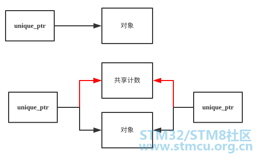

3.shared_ptr之引用计数
unique_ptr 算是一种较为安全的智能指针了。但是,一个对象只能被单个 unique_ptr所拥有,这显然不能满足所有使用场合的需求。一种常见的情况是,多个智能指针同时拥有一个对象;当它们全部都失效时,这个对象也同时会被删除。这也就是 shared_ptr 了。
两者区别如下:
多个shared_ptr不仅共享一个对象,同时还得共享同一个计数。当最后一个指向对象(和共享计数)的shared_ptr析构时,它需要删除对象和共享计数。
