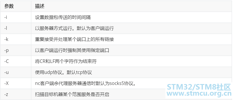

nc-->“瑞士军刀”。不知大家在渗透过程中,拿了shell有没有使用nc搞点事儿。它用来快速构建网络链接,常用来调试客户端程序。
微信图片_20201124211833.png nc参数
举例
[td]
执行任务
命令
扫描机器A端口号在30-40的服务nc -z A 30-40
连接服务器A端口号为5000nc -C A 5000
传送文件MachineA:nc -v -n ip portE:\a.exe

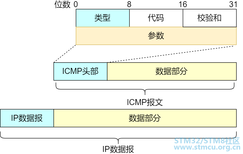

在具体实现中,其实使用了ICMP协议(网际控制报文协议),它是一种基于IP协议的控制协议。那么,ICMP协议(网际控制报文协议),其报文什么样子呢?
2 E1 l8 L8 K4 S% u! u3 @) ^" ~& V
下面分别阐述下字段含义:
  • 类型:表示ICMP的类型,如果为0表示请求类型,为8表示应答。
  • 代码:用来查找产生错误的原因。
  • 校验和:检查错误的数据。
  • 标识符:使用标识符确认到底是谁发送的控制协议。
  • 序列号:唯一确定的一个报文。
    2 ]' x9 H8 H( x; W
ping命令组装成上述的IP报文进行发送,报文目的地为ping目的地址,原地址为发送ping主机地址,然后按照ICMP的规则填写数据。

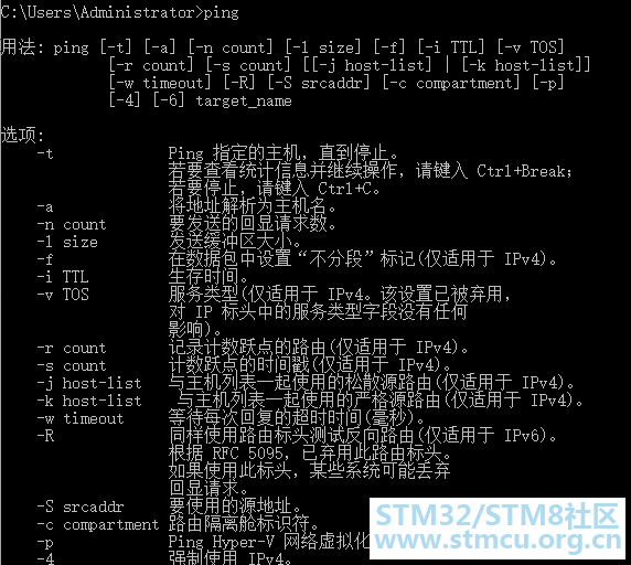

查看详细参数
# r7 U" s3 h* o9 m6 Z# I3 L! t8 Lping参数
常用参数
7 Q  z2 C6 C* r/ A* x' I% ^
[-l] :定义所发送数据包的大小,默认为32字节。
[-n] :定义所发数据包的次数,默认为3次。
[-t] :表示不间断向目标IP发送数据包。

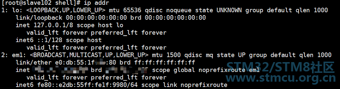

3 ifconfig/ip addr
查看服务器网卡、IP等信息。
微信图片_20201124211852.png 8 Q/ k& |2 U( G  F' {5 m
ipaddr

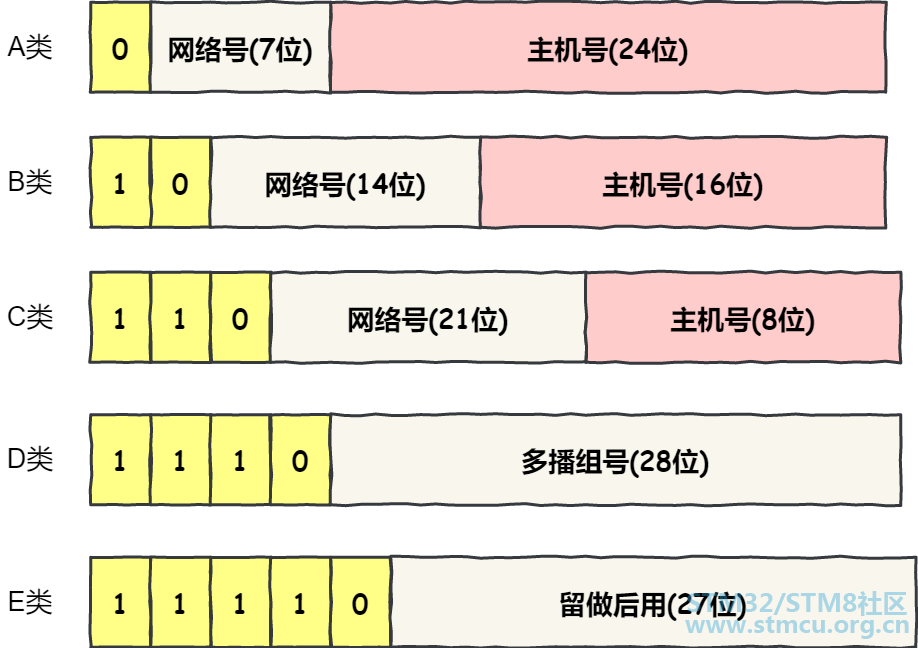

刚开始觉得32位很够用了,还将其分为5类,如下图所示:
8 |( x) X0 l2 q- x( B9 j) P. k9 r2 c网络地址分类

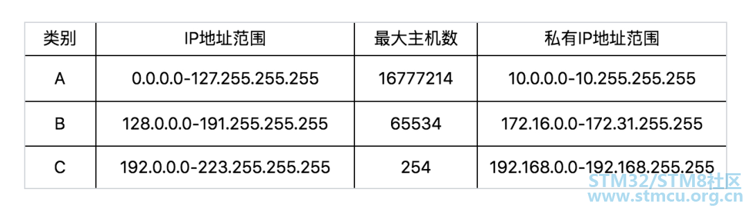

我们再看看各类地址的主机数量是多少?
4 J1 L( Z6 `  ?5 w( s
上图中可知道C类地址太少了吧,但是B类地址又太多,怎么中和一下嘞?

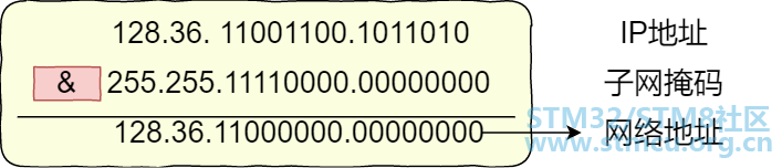

无类型域间选路
CIDR地址中包含标准的32位IP地址和有关网络前缀位数的信息。比如10.172.100.3/24,IP地址斜杠后面数字24,代表前24位是网络号,后面8位为主机号。
如何得到网络号?
使用IP地址和子网掩码进行AND计算得到网络号。

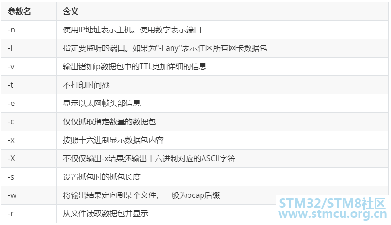

4 tcpdump
和它类似的工具在windows中是wireshark,其采用底层库winpcap/libpcap实现,采用了bpf过滤机制。下面我们看看提供的不同参数的含义。
微信图片_20201124211910.png tcpdump
知道了相关参数,下面看几个案例。
[td]
执行任务
命令
捕获特定网口数据包
' |- S4 \$ u  P5 \9 |( Q$ e1 btcpdump -i eth0
捕获特定个数(1000)的包tcpdump -c 1000 -i eth0
将捕获的包保存到文件tcpdump -w a.pcap -i eth0
读取pcap格式的包tcpdump -r a.pcap
增加捕获包的时间戳tcpdump -n -ttt -i eth0
指定捕获包的协议类型tcpdump -i eth0 arp
捕获指定端口tcpdump -i eth0 post 22
捕获特定目标ip+port的包tcpdump -i eth0 dst address and port 22
捕获DNS请求和响应tcpdump -i eth0 -s0 port 53
匹配Http请求头tcpdump -s 0 -v -n -l | egrep -i "POST /|GET /|Host:"
