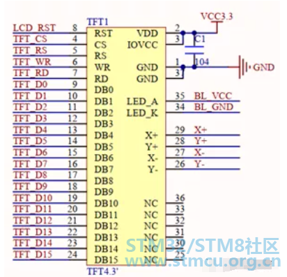

10.2 TFTLCD模块原理图6 x5 f" c) q1 d% K1 A: Y

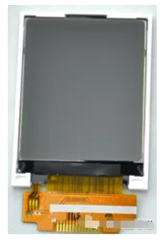

10.2.1 接口描述
" D  G; m8 k- n7 U- z       以2.8英寸TFT为例,实物图片如下图所示。
3 I- n  f0 ^8 H; A7 ~% D
10.2.2 原理图
, P# S9 s1 x  _" L  x  ?3 F
6 G. M; p$ K4 d
% L. x7 Q! K) f& s: \RST:复位端口,高电平有效
! J) s; f; G- l8 ECS:片选,低电平有效5 g$ w9 R/ x7 ^! C* M3 q) Z% U5 q
RS:数据命令选择,低电平代表命令,高电平代表数据
! C4 }( m3 B5 I4 e) N9 l7 lWR:写控制,高电平有效
: W$ y, w& x2 A' c8 U. X  p& h7 KRD:读控制,高电平有效, {5 S: B% z; ]) }7 Z, t+ L' k/ b
DB0~DB15:16位并行数据口( ^7 f+ d: {! a, e: S) r
VCC:电源正极
2 c5 P, D) L- [/ [! A5 A% xGND:电源负极
/ P+ h8 p6 E% y' ^) aLEDK:背光LED负极
$ Z! |5 g8 D5 pLEDA:背光LED正极$ q) S# S( B0 K# K- B
Y-:触摸屏Y轴数据
$ l8 l2 z3 I, @X-:触摸屏X轴数据- C& [( e' J$ k" M- O7 p7 L: B
Y+:触摸屏Y轴数据
% T9 }6 e, Z' c" w9 q7 d1 @6 IX+:触摸屏X轴数据
# I7 _3 _2 j4 P- q. F0 c% G; V( n
% c6 w% x, a3 l' ~* l
/ f* p+ }* r1 a; T0 u

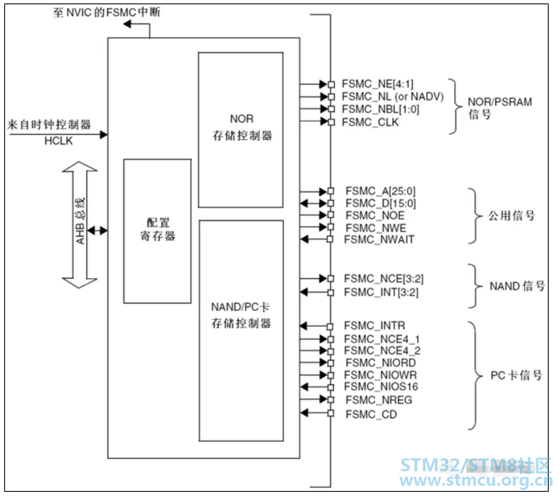

10.3 FSMC) _; T! `! a/ a4 A. b8 P
10.3.1 FSMC简介" E; c8 p6 o" V; s
       FSMC,即灵活的静态存储控制器,能够与同步或异步存储器和16位PC存储器卡连接,STM32F1的FSMC接口支持包括SRAM、NANDFLASH、NOR FLASH和PSRAM等存储器。一般大容量,且引脚数目在100脚及以上的 STM32F103芯片都带有FSMC接口,FSMC的框图如图所示。
" {% {" i* K' N" c, n
    从上图可知,STM32的FSMC将设备分为3种:NOR/PSRAM设备,NAND设备和PC设备,共用地址数据总线等信号,通过CS端口来区分不同的设备,比如我们这个实验中LCD的片选就是接在FSMC_NE4端口上,其实本质上就是把TFTLCD作为SRAM来控制。- l8 i( A1 e. ?$ f; ~
" W/ E9 g, ^5 p  I3 f
6 F+ E4 F8 r$ h+ U" a

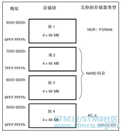

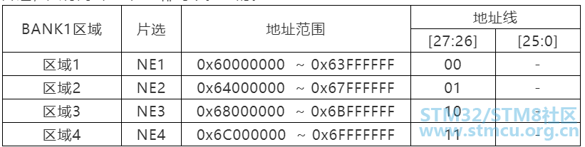

    我们在驱动TFTLCD的时候,用到的存储块是块1,STM32将FSMC的存储块1分为4个区,每个区管理64M的空间,每个区都有独立的寄存器对连接的存储器进行配置,BANK1的256M空间由28根地址线寻址,这28根地址线如下表所示,其中低26个位来自外部存储器的地址,我们可以将TFTLCD的片选接在低26位上,通过发送地址来选中片选,只有高2位才是内部可以控制的。; l4 z6 M: v; \
注:
+ _2 ]8 v& M) W4 m: W
, q9 D+ M" C; B9 Z+ D4 h当Bank1接的是16位宽度存储器的时候:地址线的[25:1]对应FSMC_A[24:0]& `: S+ U0 e+ f
当Bank1接的是8位宽度存储器的时候:地址线的[25:0]对应FSMC_A[25:0]

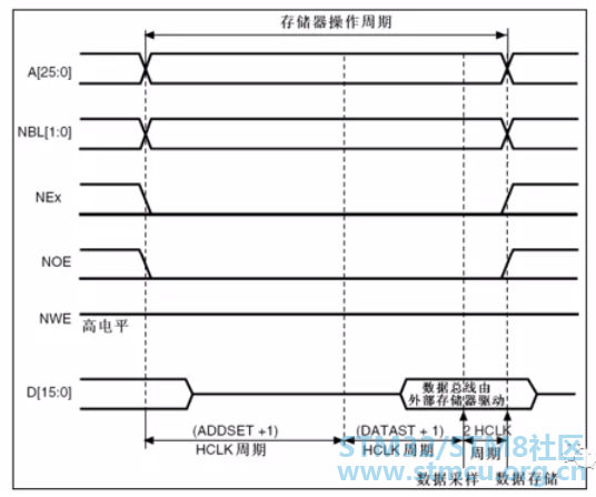

       我们现在使用异步模式A方式来控制LCD,模式A的读操作时序如下图所示。
0 X% W$ E1 d! ~- p+ P& u
    模式A支持独立的读写时序控制,这个对驱动TFTLCD来说非常有用,因为TFTLCD在读的时候,一般比较慢,而在写的时候可以比较快,如果读写用一样的时序,那么只能以读的时序为基准,从而导致写的速度变慢,或者在读数据的时候,重新配置FSMC的延时,在读操作完成的时候,再配置回写的时序,这样虽然也不会降低写的速度,但是频繁配置,比较麻烦。而如果有独立的读写时序控制,那么我们只要初始化的时候配置好,之后就不用再配置,既可以满足速度要求,又不需要频繁改配置。
# ?& p& ~/ f! {. Y4 ?  B

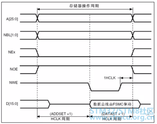

5 I" r$ y6 S% `! U$ K. P       模式A的写操作如下图所示。' U# W5 x6 e/ u& P* d3 u

, g7 c, ^. m- Z  r$ h1 n  F# k2 u3 V注1:关于LCD_BASE地址的定义部分,其中0x6C000000代表FSMC的SRAM块4的开始地址,0x000007FE则代表A10的偏移地址,7FE H换算成2进制就是01111111 1110,由于FSMC在16位数据总线状态下,地址需要右移一个字节,所以映射到A10~A0上的地址数据就是011 1111 1111,A0恰好就是0,如果此时16位地址加1,对应的8位地址就是加2,也就是7FE+2=800,映射到A10~A0上的地址就是100 0000 0000,即A10变为了1,这就实现了通过A10来控制RS的效果。我们定义的结构体也可以发现,LCD_REG对应的就是0x6C000000+0x000007FE,而LCD_RAM对应的就变成了0x6C000000+0x000007FE+0x00000002。
% h% e% w6 c/ v4 d
% }8 o. a) u; T0 m
+ t! e  X: _' A, g% i# S注2:结构体_lcd_dev则定义了一些LCD参数,比如高度,宽度,设置命令,可以通过改变宏定义的方式来改变控制器的输出。

  68.   FSMC_Bank1->BTCR[ 6 ] = 0x00000000 ;7 ~: m! y8 W! C& x
  69.   FSMC_Bank1->BTCR[ 7 ] = 0x00000000 ;, O; W& J- q, E
  70.   FSMC_Bank1E->BWTR[ 6 ] = 0x00000000 ;/ h& K0 L, Q1 q) g: K( C: m3 l
  71.   FSMC_Bank1->BTCR[ 6 ] |= 1<<12 ;              //存储器写使能. w6 z4 x0 B$ z5 i! I; h
  72.   FSMC_Bank1->BTCR[ 6 ] |= 1<<14 ;              //读写使用不同的时序! ~, R! m  j+ T: E
  73.   FSMC_Bank1->BTCR[ 6 ] |= 1<<4 ;              //存储器数据宽度为16bit
    9 Y" {0 U& X" S8 i* C& f6 w
  74.   FSMC_Bank1->BTCR[ 7 ] |= 0<<28 ;              //模式A+ a" T0 B) L6 B
  75.   FSMC_Bank1->BTCR[ 7 ] |= 1<<0 ;              //地址建立时间为2个HCLK 1/36M=27ns4 x: W0 L* B' _0 K
  76.   FSMC_Bank1->BTCR[ 7 ] |= 0xF<<8 ;              //数据保存时间为16个HCLK
    # \7 ~- L4 h4 m8 o. L7 H: q
  77.   FSMC_Bank1E->BWTR[ 6 ] |= 0<<28 ;            //模式A
    " y% R5 e: F! X5 X/ G
  78.   FSMC_Bank1E->BWTR[ 6 ] |= 0<<0 ;              //地址建立时间为1个HCLK. u2 y/ _8 a6 h" y- m8 u
  79.   FSMC_Bank1E->BWTR[ 6 ] |= 3<<8 ;              //数据保存时间为4个HCLK
    2 q3 D8 D. o$ j8 p
  80.   FSMC_Bank1->BTCR[ 6 ] |= 1<<0 ;              //使能BANK1区域4
