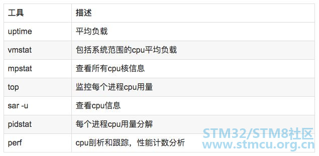

1.2 分析工具
说明:
  • uptime,vmstat,mpstat,top,pidstat只能查询到cpu及负载的的使用情况。
  • perf可以跟着到进程内部具体函数耗时情况,并且可以指定内核函数进行统计,指哪打哪。
    / q- O, \4 G  ]/ k0 X/ ?9 v) g

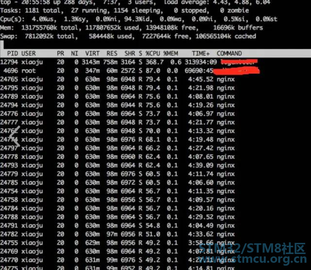

1.3 使用方式//查看系统cpu使用情况
. s4 F6 J7 H1 q$ c6 v/ utop0 Z1 t3 s$ x: ?
6 [) q, L; {* w, N; o  [$ v
//查看所有cpu核信息1 w! Y9 f4 P2 E! X5 N
mpstat -P ALL 16 H# i8 `* D" ~2 Z+ T" e# i5 Z
2 e  K3 t9 i2 \" ?9 L
//查看cpu使用情况以及平均负载4 ~( `5 M; [& M- J7 h/ n# F" N
vmstat 1
5 A! y- y  W9 c& U) X# z
7 W( B5 d# q" W//进程cpu的统计信息3 M7 |6 |) S6 a" `
pidstat -u 1 -p pid) e, f! t6 R' w5 W0 X6 G9 g  o

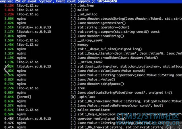

) b* Z& w) q. h  {2 C//跟踪进程内部函数级cpu使用情况0 W( K/ Y% K3 \
perf top -p pid -e cpu-clock

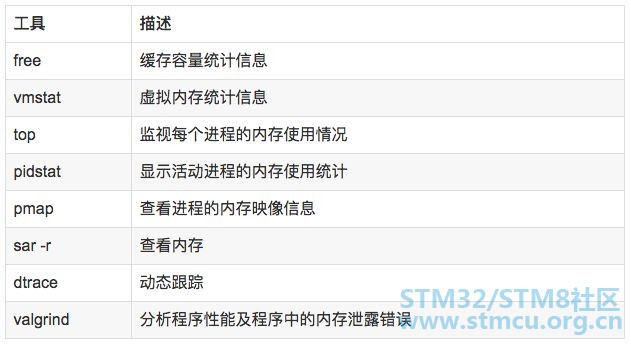

2.2 分析工具
说明:
  • free,vmstat,top,pidstat,pmap只能统计内存信息以及进程的内存使用情况。
  • valgrind可以分析内存泄漏问题。
  • dtrace动态跟踪。需要对内核函数有很深入的了解,通过D语言编写脚本完成跟踪。
    3 r8 f4 O; b, n5 K( ~
2.3 使用方式//查看系统内存使用情况
; h$ Y1 p0 Z* ^+ }* e* z8 S# `free -m3 S2 y) B. D$ s+ w
! q0 U6 T: W6 {; Y7 Q' c+ k
//虚拟内存统计信息1 c* d+ g% M* i4 z, `
vmstat 1
  u  B  U$ O! x7 B3 C
- r; P! ]* S2 ]//查看系统内存情况, C' k4 `$ h0 s4 O7 T4 s
top
' n( }5 g! a4 B- q! H, l1 g) r' s1 x3 X7 t
//1s采集周期,获取内存的统计信息
$ L0 [/ R/ W/ m2 ~2 U& Ipidstat -p pid -r 1) d& n0 K8 d. ]$ C. |
+ i7 `( I8 T; i( z8 ]. N( s  s
//查看进程的内存映像信息
$ @6 E/ K) P4 \# S; S* xpmap -d pid1 Q5 g7 O# d- p2 n0 o
8 _6 M1 [% r8 v7 ~
//检测程序内存问题( }; `% h' B' R9 r# g2 ?# i6 s% ]
valgrind --tool=memcheck --leak-check=full --log-file=./log.txt  ./程序名

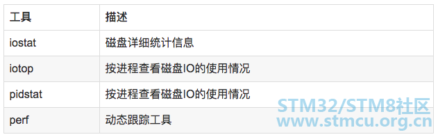

3.2 分析工具
3.3 使用方式//查看系统io信息
7 {/ N, [  ?  Q9 Hiotop! D3 M2 A, O) c( H7 q, m0 P
: m4 s* Z6 V: Y+ E& t//统计io详细信息
/ |6 O" @0 q/ V7 A3 P" G* T) ?iostat -d -x -k 1 10- Q0 \7 @. q3 R
9 J4 G: T6 N, u3 A- W/ a//查看进程级io的信息
7 \0 O$ {9 h3 E2 B7 G! ^/ tpidstat -d 1 -p  pid
5 Q( G+ q8 s9 a
3 I$ N$ U% U& {; T//查看系统IO的请求,比如可以在发现系统IO异常时,可以使用该命令进行调查,就能指定到底是什么原因导致的IO异常
2 Y, q. `9 b$ T3 T% v( ^% L6 bperf record -e block:block_rq_issue -ag
) v" D% o; a* {2 n( m^C
9 K; ], N- M/ L* S1 a2 Q! b7 q6 Hperf report
5 ?) Y& }7 _5 t$ u; q/ z: U

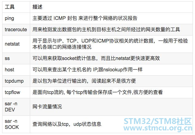

4、网络4.1 说明
网络的监测是所有 Linux 子系统里面最复杂的,有太多的因素在里面,比如:延迟、阻塞、冲突、丢包等,更糟的是与 Linux 主机相连的路由器、交换机、无线信号都会影响到整体网络并且很难判断是因为 Linux 网络子系统的问题还是别的设备的问题,增加了监测和判断的复杂度。现在我们使用的所有网卡都称为自适应网卡,意思是说能根据网络上的不同网络设备导致的不同网络速度和工作模式进行自动调整。
4.2 分析工具
4.3 使用方式//显示网络统计信息
: {: p4 W# r7 O! `/ znetstat -s
3 T4 K* G- v. m5 m! p- i5 H6 M; U/ L8 @; F
//显示当前UDP连接状况3 E6 E5 x  O# M% R
netstat -nu0 C) D9 \- C3 S' w6 `6 T% Q4 @, o' u
( t0 X/ ?* e0 l& I
//显示UDP端口号的使用情况
7 ^) C' Y* v4 Y7 h- ?netstat -apu
. K1 {) S2 y) }! y4 G9 t+ C$ K) c/ |3 D9 i- Z
//统计机器中网络连接各个状态个数. A7 P* u2 u7 e; B: u
netstat -a | awk \\'/^tcp/ {++S[$NF]} END {for(a in S) print a, S[a]}\\'+ |" P) w# Z: P" j
/ k: e# {) s0 M3 F8 Q8 J7 H
//显示TCP连接
$ |+ D$ H4 n6 k2 f, Zss -t -a5 U! u4 w' L9 o, H
  `# V2 {0 W8 a2 b8 ]% E8 \5 }//显示sockets摘要信息
2 F' r# o- G7 j* c1 Gss -s: D5 N! Z3 y, z- i0 C' `
+ K( x; \+ u( a% `, p  D  b//显示所有udp sockets) H. R) o: X% h; }# t0 `4 i
ss -u -a
+ G" r  g3 s+ X' _1 x/ o8 q3 }" p- ~. g: S# [
//tcp,etcp状态
! T3 p, w/ }1 }& \sar -n TCP,ETCP 1) U. z: V+ _& p1 O7 D. _
( ]: J& n* F# }/ l6 ^" n
//查看网络IO
/ ~+ a+ o2 V1 t+ n3 g# B0 psar -n DEV 1
/ i# A* X* _1 N/ g! O/ e
0 t/ r2 r# v! g2 M//抓包以包为单位进行输出
) f. |0 W# [4 b" i9 @; t& F1 Rtcpdump -i eth1 host 192.168.1.1 and port 80
* T! K3 ?7 F8 i+ A0 g3 M) S- M- _" t/ w  a( a
//抓包以流为单位显示数据内容
. R5 [4 v1 o& @1 R9 X" jtcpflow -cp host 192.168.1.1
, C3 ~) X3 g3 t4 ?: k/ `/ \

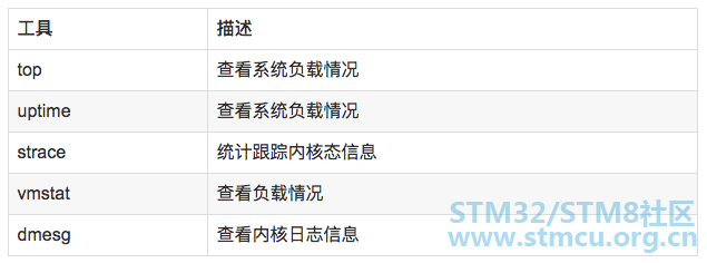

5、系统负载5.1 说明$ A# b9 i$ C( s# V
Load 就是对计算机干活多少的度量(WikiPedia:the system Load is a measure of the amount of work that a compute system is doing)简单的说是进程队列的长度。Load Average 就是一段时间(1分钟、5分钟、15分钟)内平均Load。
5.2 分析工具
5.3 使用方式//查看负载情况% E. y, e4 r% r3 n$ K$ F
uptime
. k7 [( [8 n) G; g, a; `$ t. E* n7 g: ]+ v6 V8 F; l8 W
top6 T/ x! N8 @- B" A! `
+ K- t1 m" ~5 X
vmstat3 e) r2 Z1 Z& J' X  M1 Q4 H/ e
8 G1 R1 ^; I8 {0 s' Y- Y//统计系统调用耗时情况
+ I( P0 m& h& `# S1 u' T+ r1 [strace -c -p pid7 O( D# A* s0 n: [! W5 C
6 |: w- n$ k$ E//跟踪指定的系统操作例如epoll_wait& L: W( ?8 ?5 w: k% a8 F
strace -T -e epoll_wait -p pid
: b8 u" r0 ~% _  Z' U* J! O
0 c$ G' R+ A, z3 I8 ~& n8 Y" `3 D//查看内核日志信息
- K- `3 k% l/ F# zdmesg
- L" I6 O# o! ^7 A

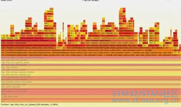

6、火焰图6.1 说明
7 H* u* l: v8 ?8 x% y1 U6 X
火焰图(Flame Graph是 Bredan Gregg 创建的一种性能分析图表,因为它的样子近似 ?而得名。
火焰图主要是用来展示 CPU的调用栈。
y 轴表示调用栈,每一层都是一个函数。调用栈越深,火焰就越高,顶部就是正在执行的函数,下方都是它的父函数。
x 轴表示抽样数,如果一个函数在 x 轴占据的宽度越宽,就表示它被抽到的次数多,即执行的时间长。注意,x 轴不代表时间,而是所有的调用栈合并后,按字母顺序排列的。
火焰图就是看顶层的哪个函数占据的宽度最大。只要有”平顶”(plateaus),就表示该函数可能存在性能问题。颜色没有特殊含义,因为火焰图表示的是 CPU 的繁忙程度,所以一般选择暖色调。
常见的火焰图类型有On-CPU、Off-CPU、Memory、Hot/Cold、Differential等等。

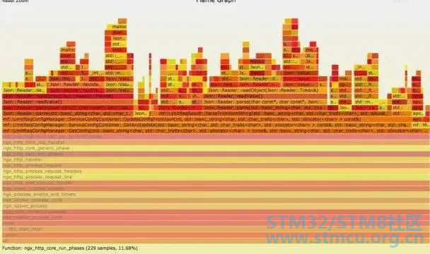

6.4 CPU级别火焰图
cpu占用过高,或者使用率提不上来,你能快速定位到代码的哪块有问题吗?
1 C  m/ K# j3 B9 {8 ^) E一般的做法可能就是通过日志等方式去确定问题。现在我们有了火焰图,能够非常清晰的发现哪个函数占用cpu过高,或者过低导致的问题。
6.4.1 on-CPU
. j0 X' O0 K% L/ `
cpu占用过高,执行中的时间通常又分为用户态时间user和系统态时间sys。
使用方式:
//on-CPU user. p$ P+ ~7 `8 W9 ]9 @9 R
sh ngx_on_cpu_u.sh pid  t. I+ ?& i% [3 N4 Y9 i
3 g! g( \- A% E+ {) c//进入结果目录& ?2 Z. e4 V- J7 F5 H0 c' U
cd ngx_on_cpu_u: J. t* S* Q& B/ `4 N9 S
5 f) y0 U8 \) h" z, v: e8 _//on-CPU kernel: p1 ^9 g5 F4 X7 b" v# O7 R/ g
sh ngx_on_cpu_k.sh pid
5 s# o! N. P! F  ^/ ^$ \+ r: U. M" I, N. l; H6 e, V1 i+ `
//进入结果目录
; ], h- Y9 O) Z9 z9 xcd ngx_on_cpu_k
. E/ v" s, x- Z- j; {) ?, j: S) h( T0 U% k
//开一个临时端口8088
7 I7 @2 a- n; H3 j" T+ E$ W2 zpython -m SimpleHTTPServer 8088' P: {/ H6 t) B/ [3 K. S
2 e$ ~* R3 a( l, i9 O( K. T
//打开浏览器输入地址
8 c! T% O# Y; V+ y% A' `127.0.0.1:8088/pid.svg
$ ?3 g1 r' b. z" t" d

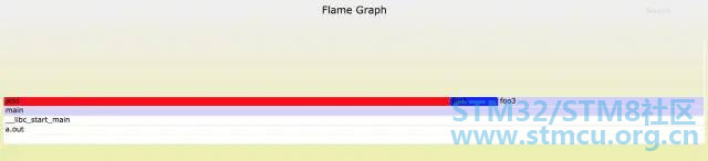

DEMO:
  h( u& W' L9 M, w; ^4 p
#include <stdio.h>+ ?. R7 a# ^9 [) k& t* D6 o- `7 Y0 ?
#include <stdlib.h>
$ b! w9 v/ Q( b) r- U, E% P  ]9 M" `: Y/ K7 D+ U
void foo3()
% [. T8 h0 L8 X9 v" W{5 T: d; T( z3 W
}* l& o1 ?% P6 j1 i' P
" v# B7 G7 U$ r6 G  i
void foo2()% o8 M) C1 R0 G, ^  a. O
/ m3 @! @& K/ O& B) C- B9 f  int i;
. D' c: u  ~* e+ Y8 |7 b* Q6 t. _  for(i=0 ; i < 10; i++)
/ I6 M+ |2 {, B. S3 T/ K, c3 v       foo3();
5 J( t! X0 M0 j+ B$ |8 p- |$ b# Y3 S}
+ d& o4 O6 B9 s4 P
# ]1 f6 V! A6 s% L4 pvoid foo1()
; {9 q' G3 _( j: }( V{, \1 h5 L* [) s) F
  int i;
: ]# Q9 q0 O6 y  for(i = 0; i< 1000; i++)
# t0 L! a) B1 d  O2 n     foo3();5 `3 ~! U: V. N5 x& }7 E! M* e# P: E1 Q: U
}6 L" m" W. s, O* m5 {; d
+ m5 H- T5 Q* p( Uint main(void)
( E8 Z, q$ d6 I4 c# c; Z' X+ V{
  h) ~) D! F* _' {8 l9 z  int i;+ z% E! |9 D* {1 C/ q4 _
  for( i =0; i< 1000000000; i++) {" L9 l3 L& v& W# J! X9 U5 G! c+ G
      foo1();
; k! D# f0 l$ S# L5 \: x( j      foo2();
# k1 @0 F. e  U3 E9 L: e- X  }
( q  ~9 t1 q3 w8 J" T' T}
. [" r7 o; b; g
! s& d4 f; ~) `7 {
DEMO火焰图:

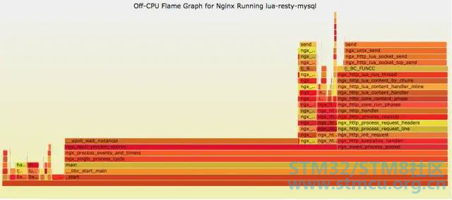

6.4.2 off-CPU
cpu过低,利用率不高。等待下一轮CPU,或者等待I/O、锁、换页等等,其状态可以细分为可执行、匿名换页、睡眠、锁、空闲等状态。
使用方式:
// off-CPU user5 u( ?8 {) `" X' P( \/ J
sh ngx_off_cpu_u.sh pid8 f2 j( E- B6 J' P- V
" c1 c4 T4 ~1 ?; b
//进入结果目录/ D3 H: C/ v) m( ]/ g) A
cd ngx_off_cpu_u
$ T, T9 C7 P2 D1 _+ @; ~6 Z5 v4 E1 ?; t) g( j2 g9 [0 s
//off-CPU kernel. P  l+ T% w% @2 ^
sh ngx_off_cpu_k.sh pid
/ B7 }, @$ h5 w$ u" D, w+ K, |8 @9 o9 |( P# u& _
//进入结果目录2 k0 }! T% Q0 }9 x7 E
cd ngx_off_cpu_k7 D- q4 E0 C) x! {  y0 R0 N
. n' |- ~  ?) c- p" M3 k) b//开一个临时端口8088$ x6 g, V: t5 e. j* `
" s4 X1 v4 P+ i8 h: Y) X* |8 x
. a. ?$ y: o  R8 Y3 |+ ?5 @//打开浏览器输入地址
* S7 N( g4 ?% U% O3 w) D127.0.0.1:8088/pid.svg
& L$ Q2 m: Y) l4 C# l
官网DEMO:

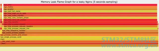

6.5 内存级别火焰图
如果线上程序出现了内存泄漏,并且只在特定的场景才会出现。这个时候我们怎么办呢?有什么好的方式和工具能快速的发现代码的问题呢?同样内存级别火焰图帮你快速分析问题的根源。
使用方式:
sh ngx_on_memory.sh pid  B% w- X4 j# _: l, L1 m/ X4 e, H
' p4 s9 U) u* L+ L+ u* @//进入结果目录
9 V9 a. p4 `' Pcd ngx_on_memory% w# G; D6 O" L) M" l8 d" _* z
5 i9 i# A$ ^' }2 d7 O" l9 g' _9 ]
//开一个临时端口8088
# ^2 g; m4 L8 z( rpython -m SimpleHTTPServer 8088, @) l# {# ?7 V
, h+ V8 q9 v! Z! ^2 K) M//打开浏览器输入地址' \, u' ]& A7 D( ]" b
+ b7 c8 T, {' m2 N2 ]
官网DEMO:

DEMO:

DEMO红蓝差分火焰图:

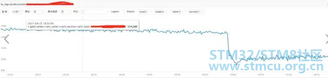

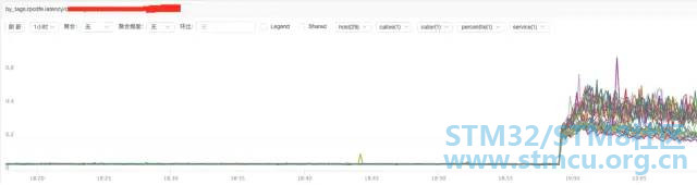

a) 分析nginx请求流量:
结论:
通过上图发现流量并没有突增,反而下降了,跟请求流量突增没关系。
b) 分析nginx响应时间
结论:
通过上图发现nginx的响应时间有增加可能跟nginx自身有关系或者跟后端upstream响应时间有关系。

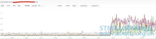

c) 分析nginx upstream响应时间
结论:
通过上图发现nginx upstream 响应时间有增加,目前猜测可能后端upstream响应时间拖住nginx,导致nginx出现请求流量异常。

a) 通过top观察系统指标
top
结论:
发现nginx worker cpu比较高
b) 分析nginx进程内部cpu情况
perf top -p pid
结论:
发现主要开销在free,malloc,json解析上面

9 D/ V) s4 }* u4 i( Na) 生成用户态cpu火焰图
//test.c4 u. Q& s7 Y. @) `& X( F6 @+ i' f
#include <stdio.h>
" v. D! d0 I% s# B#include <stdlib.h>
2 k2 _. R$ k5 N/ C+ Z5 I+ v+ T9 i//on-CPU user: k5 g2 J# A6 {0 m/ R& r
! w# N8 N2 c5 C* v9 A: X3 n# r- v5 s7 t. `- U( |* E  O+ q
//进入结果目录
4 y) R  c$ M% Q# B! ^3 g5 w5 C, Fcd ngx_on_cpu_u+ t$ Q' S; a5 ^- v* M/ w
( D4 e+ z! U- q% v" P& \5 ?
//开一个临时端口8088
& c' M" l! ]# m* ~* s8 o- U7 }5 @python -m SimpleHTTPServer 80884 P% V! L7 C1 M0 F
+ }6 S+ a1 f& x/ C* q; U) S' _1 e& ~4 ~
//打开浏览器输入地址1 W  X' S( i) \  x/ l% ]
4 k8 ^$ T3 `0 K9 G
结论:
4 Q6 m% z# q% j6 I
发现代码里面有频繁的解析json操作,并且发现这个json库性能不高,占用cpu挺高。
