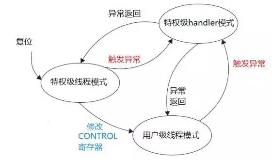

      Cortex-M3处理器支持两种处理器的操作模式,还支持两级特权操作。             两种操作模式分别为:处理者模式和线程模式(thread mode)。引入两个模式的本意,是用于区别普通应用程序的代码和异常服务例程的代码——包括中断服务例程的代码。
Cortex-M3 的另一个侧面则是特权的分级——特权级和用户级。这可以提供一种存储器访问的保护机制,使得普通的用户程序代码不能意外地,甚至是恶意地执行涉及到要害的操作。处理器支持两种特权级,这也是一个基本的安全模型。
          在 CM3 运行主应用程序时(线程模式),既可以使用特权级,也可以使用用户级;但是异常服务例程必须在特权级下执行。复位后,处理器默认进入线程模式,特权极访问。在特权级下,程序可以访问所有范围的存储器(如果有 MPU,还要 在MPU规定的禁地之外),并且可以执行所有指令。            在特权级下的程序可以为所欲为,但也可能会把自己给玩进去——切换到用户级。一旦进入用户级,再想回来就得走“法律程序”了——用户级的程序不能简简单单地试图改写 CONTROL寄存器就回到特权级,它必须先“申诉”:执行一条系统调用指令(SVC)。这会触发SVC异常,然后由异常服务例程(通常是操作系统的一部分)接管,如果批准了进入,则异常服务例程修改 CONTROL寄存器,才能在用户级的线程模式下重新进入特权级。
事实上,从用户级到特权级的唯一途径就是异常:如果在程序执行过程中触发了一个异常,处理器总是先切换入特权级,并且在异常服务例程执行完毕退出时,返回先前的状态。
      通过引入特权级和用户级,就能够在硬件水平上限制某些不受信任的或者还没有调试好的程序,不让它们随便地配置涉及要害的寄存器,因而系统的可靠性得到了提高。进一步地,如果配了 MPU,它还可以作为特权机制的补充——保护关键的存储区域不被破坏,这些区域通常是操作系统的区域。  (4)内建的嵌套向量中断控制器       Cortex-M3 在内核水平上搭载了一颗中断控制器——嵌套向量中断控制器 NVIC(Nested Vectored Interrupt Controller)。它与内核有很深的“亲密接触”——与内核是紧耦合的。NVIC提供如下的功能:
