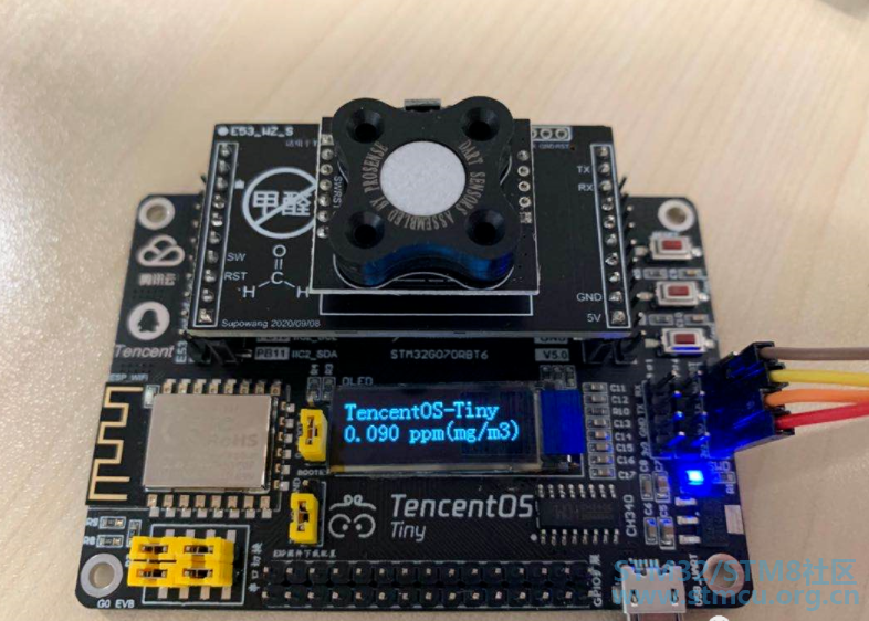

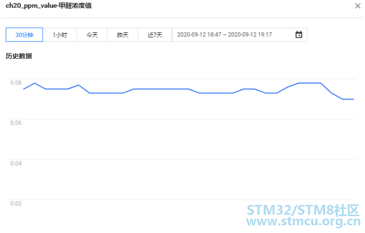

本项目制作的甲醛监测仪可以实时的检测室内甲醛浓度,在OLED屏幕上显示具体数值,同时还可以将数据实时上报到腾讯云物联网开发平台IoT Explorer,用户可以在“腾讯连连”小程序实时查看数据,并通过公众号及时接收告警信息。  n) |& `4 y& y6 g" b0 H9 g3 |

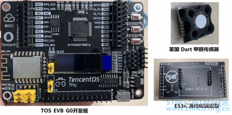

本项目所需要的物品清单有:' ?+ e" k( p) v, M
' r% Y; ~2 J/ V6 j+ ~# JTOS_EVB_G0开发板 x 1
5 g4 ^1 E, e% ~- U4 x5 z. A3 N英国 Dart 甲醛传感器 x 1
4 P. s6 L4 S7 O$ b! @1 J) ]E53甲醛传感器底板 x 1) C) o: ~0 g$ D5 @
1.png 0 L5 A4 s$ s, i4 k
成品组装图(安装各接插件时,请务必参考成品图,不要弄错方向,否则可能烧坏MCU)

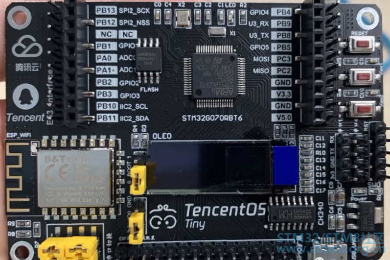

! t; Q0 S3 P% oTOS_EVB_G0 开发板是由腾讯TencentOS-tiny团队设计的一款物联网开发板,板载资源如下:7 L: o+ w1 B1 F: A& ^
3.png 8 y' D( _4 Y6 \8 l8 o
- 主控芯片采用STM32G070RB,Flash空间仅有128KB、RAM空间仅有20KB;3 c& }' {/ V5 u$ w' e: Q. X/ G; y
- 板载腾讯云定制固件版ESP8266 WIFI模组;% L4 M4 z* ^  W& \5 ]& K# A
- 板载E53传感器标准接口,方便连接各种E53传感器;$ r% _$ Z. l4 K3 _" c* {
- 板载0.91'OLED显示屏幕;0 }& M, b' k' m/ |
- 板载8MB SPI Flash,可用于固件升级;5 ]$ z, E# ~) S) c# s* G( y
- 板载CH340 转串口连接,可以使用一根USB线连接至电脑,查看串口日志;

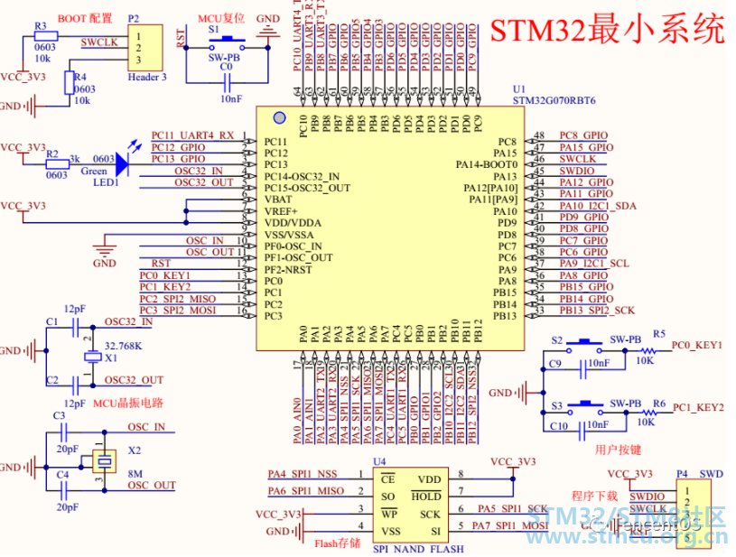

; a" Q+ o" J' r# u2.1. 最小系统电路8 o$ m( w: C0 i
7 m# c" B# S' `2 C
1 A0 @* t4 U6 h4 f6 j& y
最小系统部分由电源电路、时钟电路、Boot电路、复位电路、下载电路组成:
/ P: i1 v# n! _ 4.png

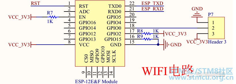

- V" C  v  f! Q2 v8 R$ l) w2.2. WIFI电路
- A5 I! J  \" s) _; z1 v% @0 l5 I& z0 @& C0 t9 [1 \
+ j( y4 P! t1 B" t) XWIFI部分包括ESP8266 WIFI模组供电电路、串口通信电路:4 I8 P, |$ C( z; y6 V

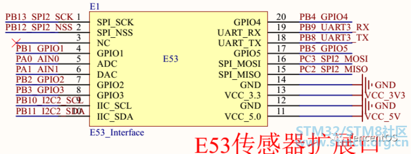

E53扩展接口是由物联网俱乐部定义的标准接口,供外部传感器连接,包括:一个串口、一个SPI接口、一个IIC接口、四个普通GPIO口、一个ADC模拟采集接口,一个DAC模拟输出接口,如图:8 e' @% R% I& F: n/ W$ Q( S
6.png ! t! y3 C# F5 m* i( \

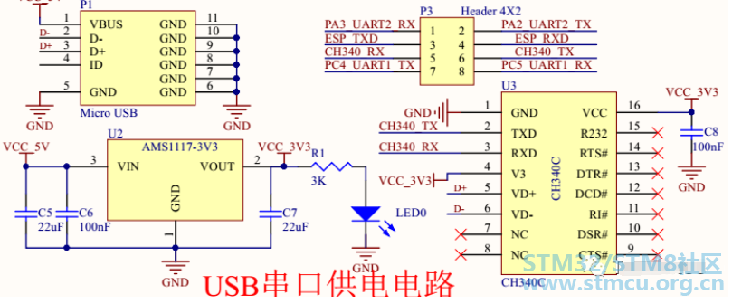

2.4. USB转串口电路
$ T: t" Q  _, u; `( _5 }& [  O) `4 R. G: [& U
1 e' P' j9 D. V( d! K: g; Q1 Z
USB转串口电路将串口信息转换为USB口信号,使得开发板可以直接通过USB线连接至PC,在PC上使用串口助手查看日志:4 H1 P7 Z) \9 ?, ?0 D
7.png 1 J6 N" {9 `0 r- i+ K

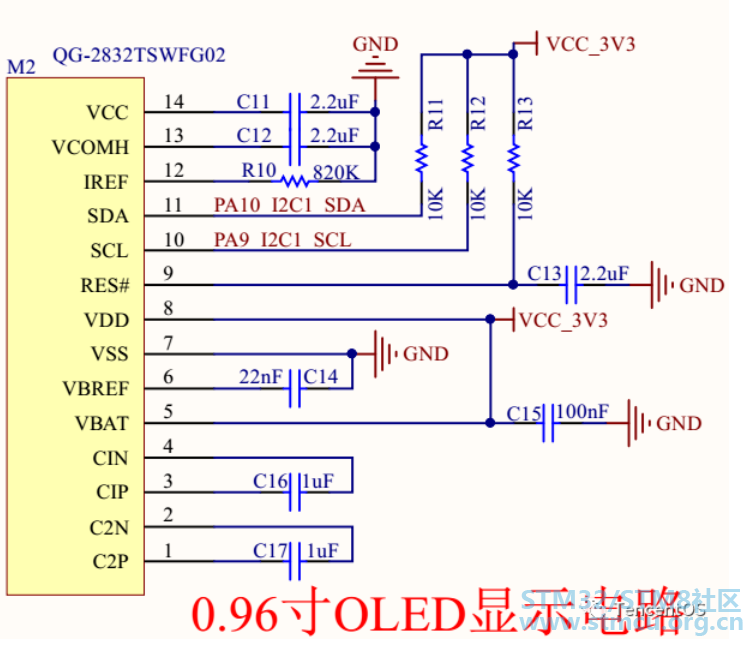

2.5. OLED显示屏幕电路/ k# k- c/ R( U
; s7 g0 o1 x7 w
. ~8 n% j; f! q; F( mOLED屏幕部分包括OLED供电部分和通信部分:" J6 `/ Z7 r5 x3 s! x' w. G! ^' S

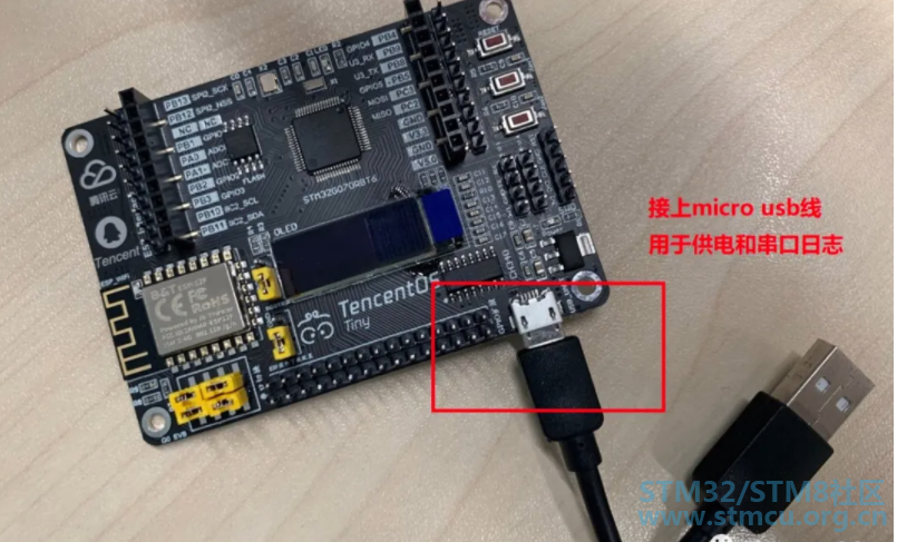

2.6. 连接Micor USB线. \$ _& ^  b4 A) z7 z, d

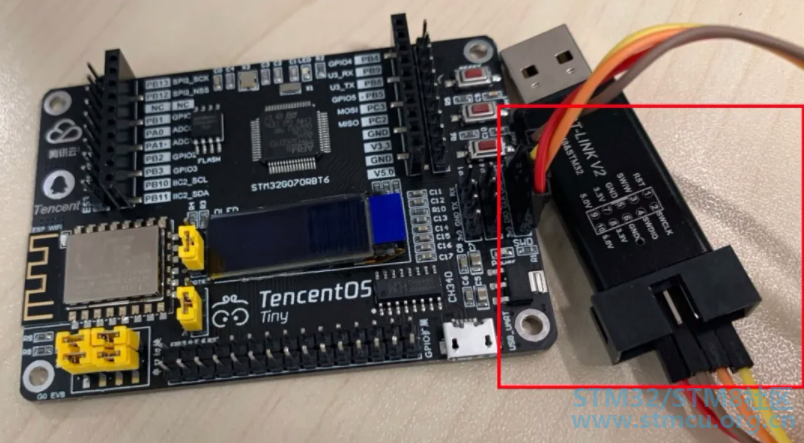

2.7. 连接ST-Link下载器
2 ]) R  G1 x0 T; D5 k9 b, f2 z
6 a. f. E6 E: f. I* C( Q! g0 ?7 A
1 n- i- w3 q1 _4 V  F1 h% D; X$ k8 a
开发板3v3---> STlink  3.3V
. J* L' ]+ i# X( Y开发板DIO---> STlink  SWDIO
( Q. s2 ~* {) N- F. h开发板CLK---> STlink  SWCLK
) `' E, H" V' l6 r6 Y) s开发板GND---> STlink  GND
$ s2 l: z$ C3 W- `/ p8 Q9 T6 I6 }# d% c6 J
* }: t# N; A( \8 o8 q) c请大家参考下图进行连接,千万不要接反接错,以免烧掉MCU

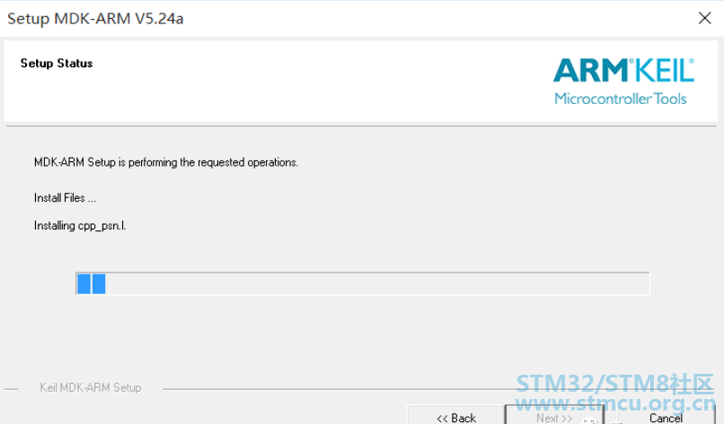

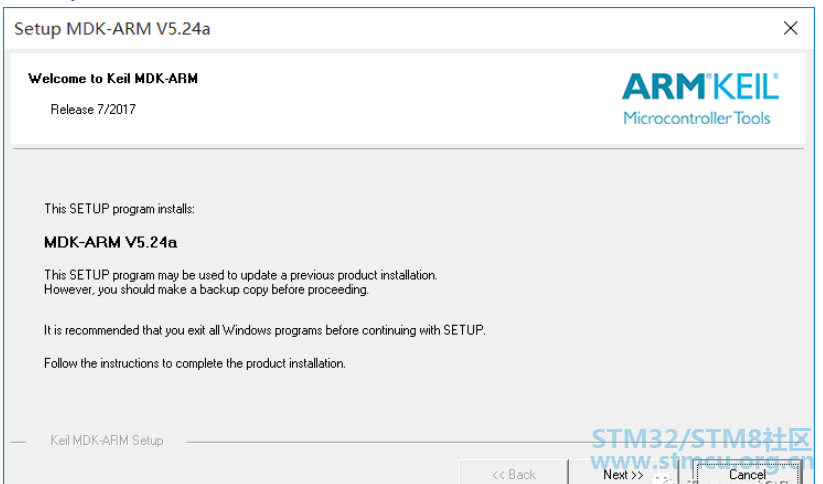

下载的版本最好在5.24以上,本开发教程以5.24版本为例,双击MDK524应用程序文件,点击next>>。4 L! E) Y5 k- |9 a7 }" K
11.png : Q. Z9 }2 y$ i

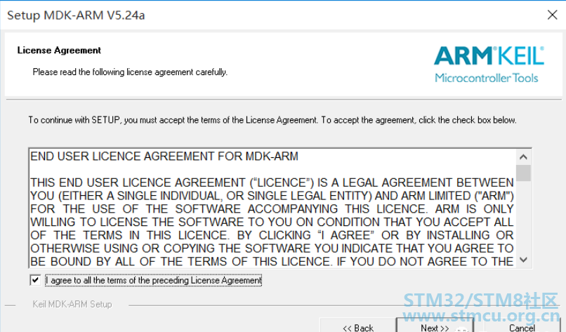

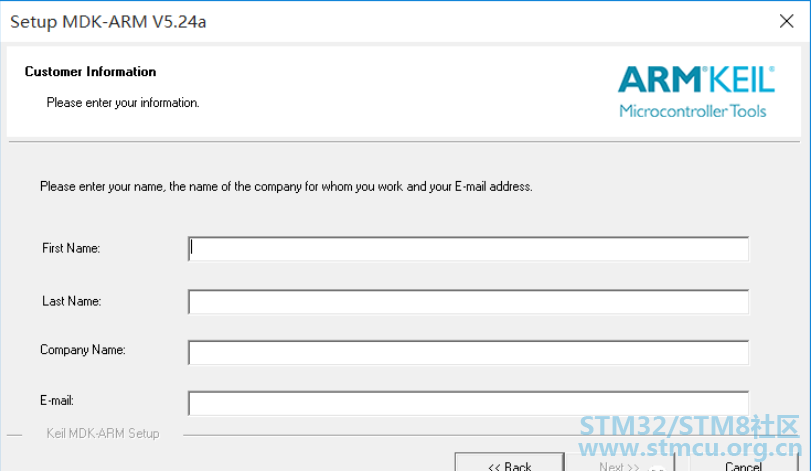

打上 I agree前面的勾勾,即是同意一些安装协议。点击next>>。

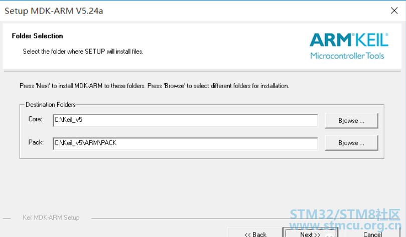

$ @! b! V7 |( M6 B2 ~# _0 k1 \; d! S, v 12.png   e  P1 t" }2 f, I# z9 y* l
选择安装路径,可以默认也可以安装在我们自己建立的文件夹下。点击next>>。' c8 S- F3 v. L& y% k" D
2 |% k% d4 c* Y& Q% M2 E  r3 g
; e1 Z2 `% ~4 V5 }; }$ h这里填写的是我们的一些信息,填写完整后,继续next>>。" K+ M% Z2 Y' M0 h/ l. p5 g7 q
4 l) @7 a/ E+ L# A! @0 b8 K1 v3 x* @3 O9 A

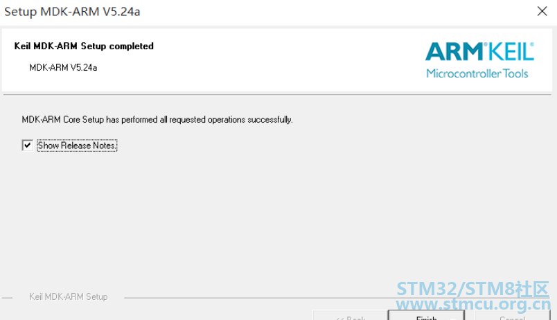

然后等待安装完成即可。
, P- q1 \; D8 ] 15.png " `7 p+ }8 P! C0 n4 @
( m) Q4 ?3 O5 Q6 K9 Z- w* U1 N安装完成,点击Finish。* @; @8 w2 [+ j7 M" F
16.png $ W% s2 M7 T9 p4 H) X; m
% S/ F2 }2 c1 H( q& Y6 e然后会跳出来这个界面,这个我们后面再讲,先点OK,把弹框都叉掉。

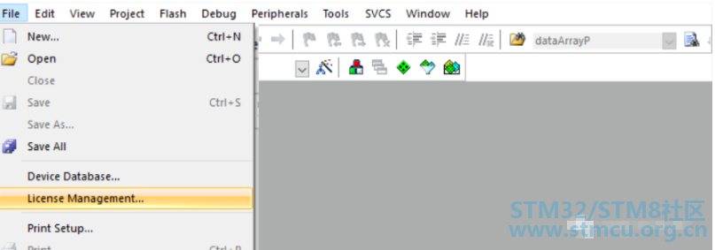

5 u2 J! \  g# }9 U+ t1 E6 \3 R# z$ N* I) [
激活MDK,导入License,激活MDK后便可使用了。6 Y. q- E6 c, J+ x# n9 w. P, t
: I$ k9 p: H% B; t$ X( V' b# z$ w$ Y( q- B$ x
5 p) z" x* w, H
特别提示:一定要输入License激活MDK软件,建议购买正版License。

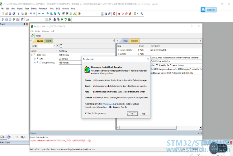

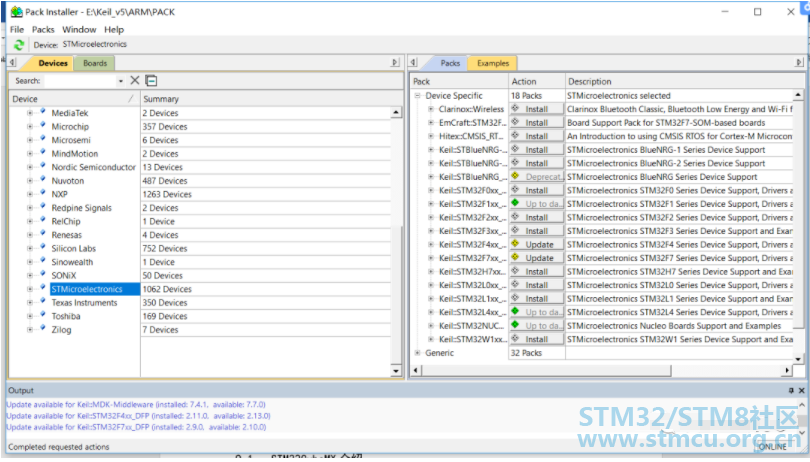

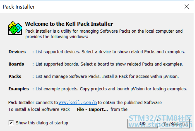

安装方式二  MDK软件上在线安装" r( ~. b/ O2 ~& `9 [3 k2 x9 X
6 f/ H0 Z. ~% H打开软件,在导航栏打开Pack安装界面,然后选择ok选项。: T5 N& n" x- K! M0 E" `* u( W
! ^$ j9 R) s3 [* T: O( H' H; K  L$ H3 P, j; F
进入在线安装界面,选着STM32G0XX Pack,点击Install进行安装。  i9 F) p! a1 l4 j, G
21.png 1 e2 D- x# \+ I1 P% J/ d+ y6 v

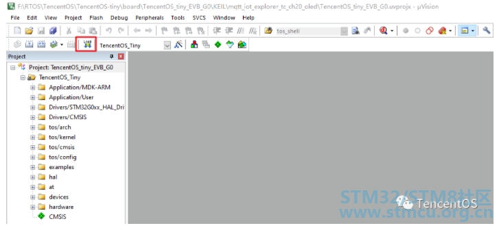

至此,我们开发板的单片机程序开发环境已经搭建完毕,重启MDK软件就可以使用了。

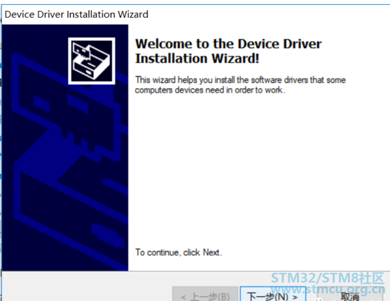

在ST官网下载ST-Link驱动,
6 E; P: g# ^: t5 M' y# H* p5 ~6 W0 y- c$ y
% B1 m+ D4 e9 Z1 }https://www.st.com/content/st_com/zh/products/development-tools/software-development-tools/stm32-software-development-tools/stm32-utilities/stsw-link009.html, C! B  X% A2 a' M7 ]& b: H
1 ^! H9 e- Y/ x6 u
(驱动有2种:32位电脑系统安装“dpinst_x86”、64位电脑系统安装“dpinst_amd64”)。
. a; t) e$ H1 x0 u9 X- ^- Z) _- L; G, a4 Q5 }, j! r5 M9 B3 v. W& s6 B
运行对应的驱动,安装ST-Link V2驱动程序。安装路径尽量保持默认路径。3 p+ J% b( S; ~$ @7 Y

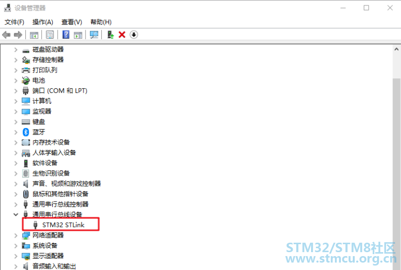

安装完成后, 将ST-Link通过USB接口连入电脑。打开“设备管理器”。若看到如下图所示,表示驱动安装成功。2 h. f5 G+ C# }9 T0 E
. E9 ^' I- x4 r# s这里提醒 2 点:
8 [' i3 Y9 g- h/ \( M
. s4 V, B/ ^/ I+ D8 ^. k
8 s6 K& {" F) B" T1, 各种 windows 版本设备名称和所在设备管理器栏目可能不一样,例如 WIN10 插上STLINK 后显示的是 STM32 STLINK。
9 w# q6 D0 e. L

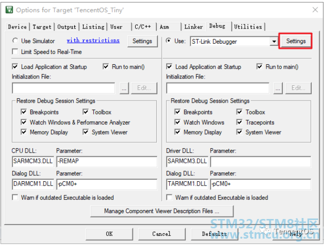

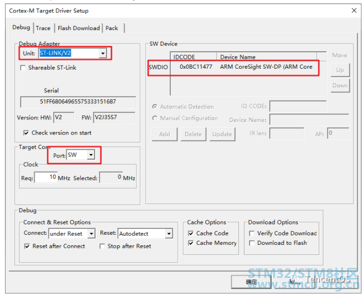

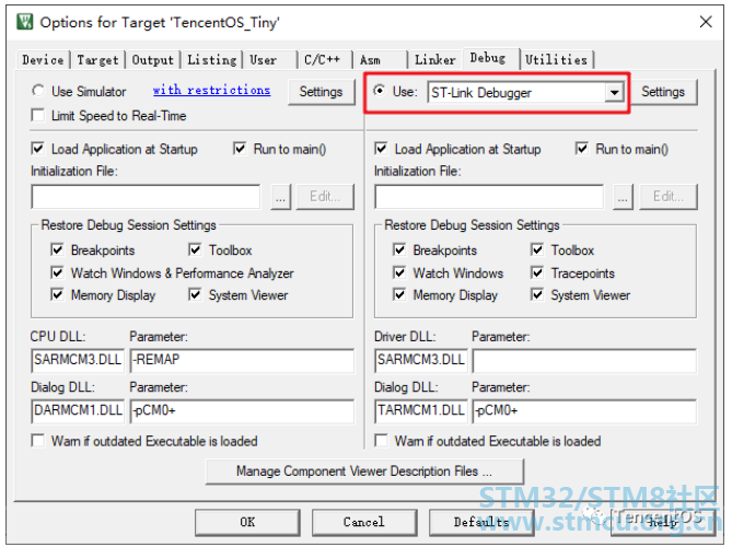

至此, ST-Link 驱动已经安装完成。接下来大家只需要在 MDK工程里面配置一下 ST-Link即可。

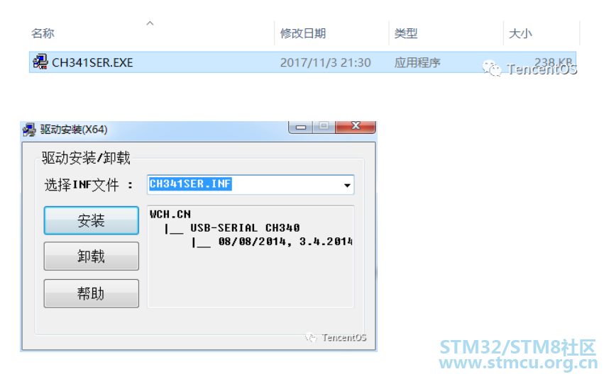

) z! }3 j( @9 `3 s  ^$ z3.5  CH340串口驱动安装
/ L8 {, U* l+ q. R+ _, Q' {5 z; V' C, [, \! g5 E
: \" q( K: ?: n, M! ~2 U9 v& a7 t0 J9 _0 `
% r2 h" h, i+ k4 [6 x+ u: L0 [& C1 ?" v$ j7 X
. P  _; H" S+ A# M& `3 G- X$ K互联网搜索下载CH340 串口芯片的驱动
( K  \+ [( ]- y& l5 C- w7 i0 m$ j# [' k6 l
. U" J/ _5 l9 D: t
安装方法:打开驱动安装程序点击安装即可。$ k# p. A7 o+ [9 |! H8 q. r
24.png - ?0 q6 m+ D' p
6 f) d1 V% W) ~2 j
& H1 a' Y4 F& F( b* G# w
注:若安装失败,请先点击卸载,后点击安装。9 q; y7 M6 y6 V8 f" Q! N# n

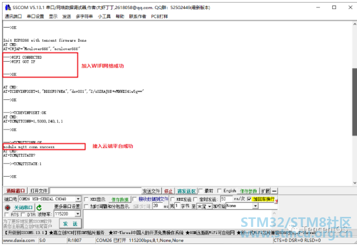

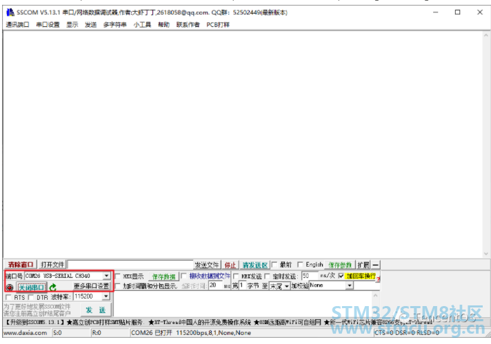

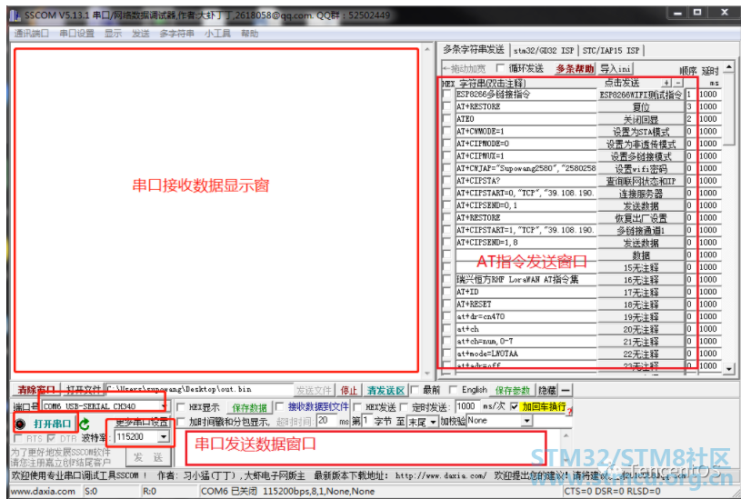

3.6 串口调试助手的安装与使用) q& c  i2 E! t
: V! F: b8 ]; ]; ?3 J+ a
: b, B+ y+ x$ J, F7 s& j3 T' `* |5 x+ r
. C7 k& n1 \; M0 T工具下载:( g+ c9 W" ]8 \: S. q" F( Z9 Y( e
$ W. L$ |8 A, S9 C% Z
9 h) A9 \) ^# rhttp://www.daxia.com/download/sscom.rar
2 A, h2 [3 ?% M+ k% [
1 i5 }- k6 o! \3 ?1 ^. P$ W; n安装方法:串口调试助手sscom5.13.1是免安装的,解压出压缩包即可直接使用。% g' V9 W1 k& ]7 _- H! q: t$ U
" R8 ~# J! j) K) q+ j3 K  u. P根据PC和终端之间的连接,选择正确的串行端口。! {9 x0 q& A# c- x) f5 g( U7 n; T: S; `
, ?) N+ W8 R: M/ i6 t
2 S+ K4 X3 ?, n: G  H, ]% w0 ?/ L# o

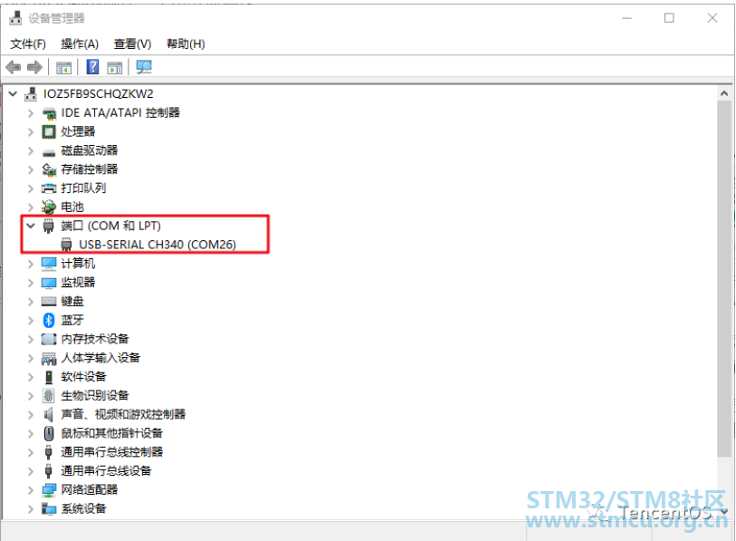

打开电脑的设备管理器,在端口列表可以看到PC与开发板连接的端口号。
, y% N, W2 \+ h. e0 c" J我这里显示的是COM26,所以要在sscom工具中选择COM26,开发板程序波特率设置为115200,所以我在sscom串口工具中选择115200波特率。
. F8 w. v0 s& F! ]! B

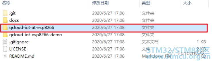

下载链接:https://github.com/tencentyun/qcloud-iot-esp-wifi7 `$ O3 i' P3 w/ \: _. H! N$ t
- _; G4 Z$ b/ e# H3 s, L
' O3 R4 U- {" ~: N, t" E使用git下载的命令如下:! V0 d" O5 `) T$ a1 C2 v: N
( _; l0 K( a* V$ T( H
4 y$ U9 x3 S% a3 D7 A3 `& V" h$ _2 ~
git clone https://github.com/tencentyun/qcloud-iot-esp-wifi.git: S& o$ f6 }4 Y1 L9 C1 e& O6 V- q
1 Q( b. }- }4 V4 B
* x' b* E" |5 I6 L# Z' |7 Y: M下载之后即可在图中圈出的文件夹中看到定制固件:; t& s$ J, u& y- a* f
27.png 9 n8 ]3 p- Z! w

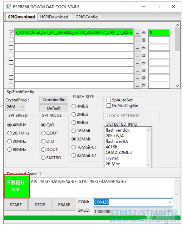

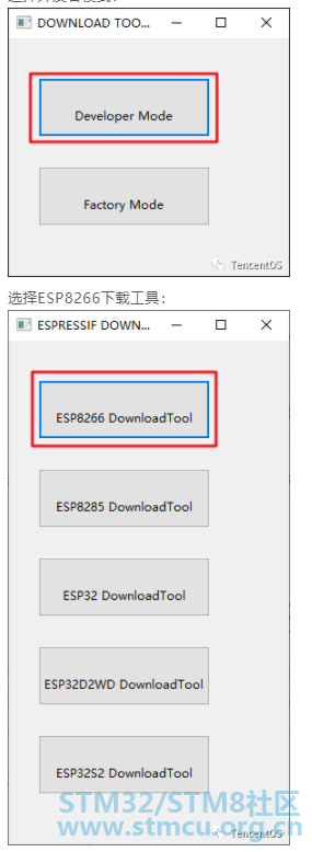

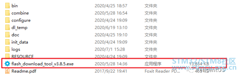

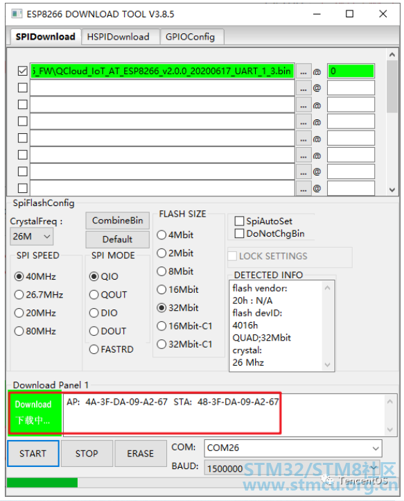

2. 下载烧写工具- A! S% ]9 I5 {5 K2 [+ y
% A  V& O3 ^* }; P, E" |' Q

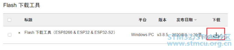

$ a4 n/ b* h5 ]  ]9 A# o+ [, e使用乐鑫官方下载工具ESPFlashDownloadTool,下载链接如下:9 F8 V8 i( b* o6 j5 S: _; o
: L  {& X& B1 T
% ?! G3 B; C, K6 u
https://www.espressif.com/zh-hans/support/download/other-tools  N2 \* S8 d2 G& z
# F7 `9 Y6 e, V% y: x* f
: T+ c8 L3 N( o) ~
6 r4 n- T* B4 |3 P
点击下载Flash 下载工具(ESP8266 & ESP32 & ESP32-S2):' z8 A+ |: ~* g9 v( ?, n& M
0 s2 {, l; X; e下载之后解压即可。* z9 g1 f1 C6 g; ?7 l) L

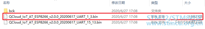

进入QCloud_IoT_AT_ESP8266_FW,本文中我们使用第一个固件:
! t, z$ W$ u3 x. a: K$ M! W7 M2 H 29.png

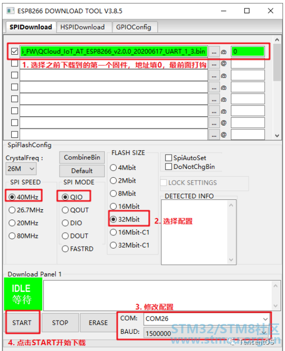

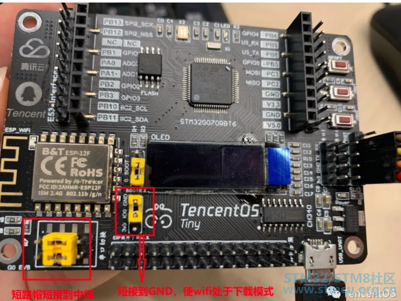

" M. z5 B. g  J, t7 Z4. 烧写固件
0 h7 b( @/ K/ ~: C) p. J. N
! [# k7 l- I0 T0 k( z5 [% o- t
0 x% B9 G3 \. c2 M  a& G2 r% A4.1. 切换boot选择端子和串口选择端子/ A+ H, U  C1 m+ v1 \. n: S
0 _" Z) P6 _- d0 r+ O, Q
) w( T/ x5 ]4 d( r, k+ H
① 将开发板上的ESP8266启动引脚配置端子切换到低电平;4 u" V& p; o* w& ^1 [' m
- M2 d* ^' T) I/ w2 U3 T
9 p6 E" t8 o8 q& P
② 将开发板上的串口选择端子置于中间,使ESP8266直接与PC串口连接:
3 o; z9 t9 i, U4 b9 f+ m, r' O1 F) a1 k/ o1 h6 h  x
+ c; J( [1 [$ N, R1 d3 T方法参考下图:

4.2. 运行Flash烧写工具
7 ~- S7 w; s0 d1 Q/ i$ {) p$ e# k" {; v$ y8 M' J
* d# R# O0 z; e' H# Q" _( F
双击工具,运行:
9 C! B" E: ~9 u 31.png
8 T0 i" t% u" _6 o! r6 O. |) |1 ?" {) j5 K( a7 }1 V1 G5 X6 u
4 d( j8 k+ j+ D) y- R$ C# x0 j( s: y) H
( q  k0 Q3 h( q1 {: m  _/ p# T3 ]选择开发者模式:
" x3 H& [8 N8 T% W) k1 t. N2 I' B8 L7 q6 _' @9 X! Y! `
( v( m& n/ [# z- [$ b; B' P- X$ i
* i/ r2 h: s$ I8 i0 M# z: i: M3 T8 }6 X& `! }2 U
" f8 }4 ?! h0 G
$ G! W2 F. N0 k' v, G8 Z4.3. 开始下载0 a1 x. N3 U) O& H; |
7 T2 b$ I, R1 Q$ U$ {; i' |9 f2 G
+ P' M5 L# ?) e5 }
按照图中进行操作:
/ N, n; ?# f( W$ U* W
/ g! I& g% m8 ]1 h' w3 L
5 H7 N# N( M9 o3 v4 G7 @
! M$ z! o1 t$ f  w+ v7 @
# P! |5 y1 E: s/ ^6 c( \- r
点击下载之后,按下开发板上的复位键,Flash下载工具开始下载:) x* E' W$ M+ j6 o! m) ~
- ^2 ]3 A/ F. {8 i3 Y8 }& [5 X' n6 A2 j
& N# [2 a; g" u1 m" @1 D
! g  _+ G! J& J
# |3 n; v# g9 g6 y若没有显示,请检查接线端子是否连接正确。
5 P6 \2 j4 o' o. y" k9 r2 F; w8 }6 u. b1 j+ R; E% K
. V3 K2 o. Q% _8 L( F2 p' s7 S
4.4. 下载完成7 B: w: B0 g* j1 c9 q, q; F, U
3 i: ^/ ?5 b  N* L
  a3 u( k8 L9 d" a' c8 t' M8 j' m" R下载完成之后如图:9 x9 X: D: c7 f+ Q% L
35.png + K5 o+ |7 C, e4 p) Z( `
7 ]4 u* q& ]" i* f+ o8 J( {
+ B, B4 Z4 J& O* b
3 z9 l9 n2 K; F# X& m2 U
2 [# |% B, H% k! U$ f& q3 M! G关闭工具,将boot选择引脚拔下,将串口选择端子恢复默认。& Q. x2 E4 A' |2 b
/ k% B' r6 \. o; j5 j
" b: c$ K5 j; I0 P$ g7 v
注意:完成固件下载后,一定切记将跳线端子恢复到默认状态,默认端子怎么短接可以参考前面完整的组装成品图,否则wifi将没法工作,MCU也没法控制wifi。( i" L8 h, K3 {3 w6 t% p

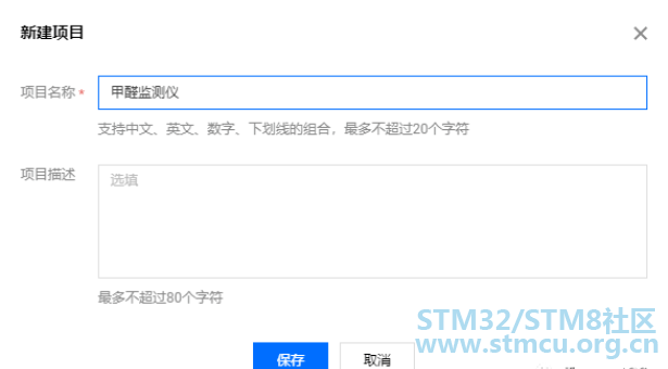

0 V$ m  ]3 |, U7 ]% z: z. ^# O1.1. 新建项目
3 N/ h& s- B% z0 m5 n3 [! f2 h- K% S$ @: v& m9 q0 u- @. M
' p9 R7 j) c- h
登录腾讯云物联网开发平台
0 ^8 i  u- r2 J( ?4 d6 ^1 Y- N
/ k* w! M# z* {  V  W
) A- r0 \  r2 `
https://cloud.tencent.com/product/iotexplorer, l1 l3 i- R' R  U5 m
4 b, ~3 v! @! |+ v& ^* j
; ~) \$ f0 P: r7 F  v
点击新建项目,填写项目名称和简介:/ ^$ E; |8 I5 O8 ~3 S! `
9 j6 {# P; r8 X, f

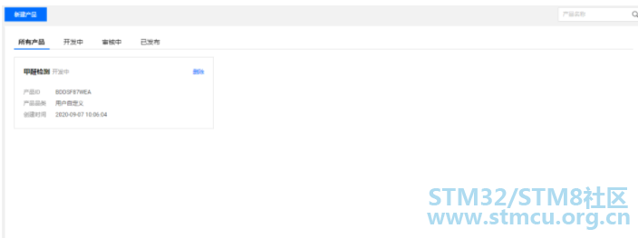

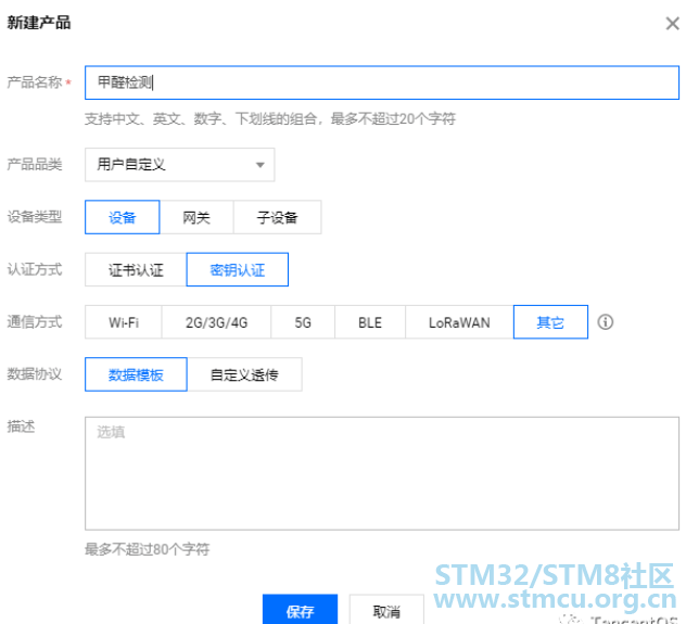

1 T7 r) @8 c3 z/ L1.2. 新建产品
" g( w1 K7 i  n; h- q6 H  I* h; v0 }( o- h" z" C/ y. e
" G( U6 r0 i/ I' A2 C点击项目名称进入到该项目中,点击新建产品:* b. V" I' Y/ R
) r8 H9 x% f9 s$ g1 j, Y1 P6 J产品新建成功后,可在产品列表页查看到:
5 m6 A4 c; {3 T" G% Y+ M 38.png % f$ b: p# w2 D* I! k

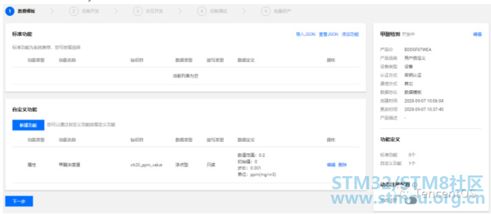

进入产品,点击【数据模板】,点击【导入JSON】,导入下面的JSON代码:
7 P$ f7 D+ }4 h5 X9 M
  1. / v7 [$ O$ ]) a( h$ |$ k
    0 m; i! P- P9 p% j( I
  3.   "version": "1.0",6 b0 d. z8 ]/ g6 j. y
  4.   "profile": {
    9 i1 L$ B# q* a
  5.     "ProductId": "BDDSF87WEA",* c* d/ N! u* Z
  6.     "CategoryId": "1"+ U3 ^2 Q. ?, {) y$ c  S
  7.   },
    . o) L7 ?% D6 _
  8.   "properties": [
    ' _+ f: I6 M! B' X' A2 n7 k
  9.     {0 u# V' @5 S2 F  N& S7 _+ @
  10.       "id": "ch20_ppm_value",1 D3 E# S; Q( ~. b$ U
  11.       "name": "甲醛浓度值",2 J: A* A3 X, T; @
  12.       "desc": "",' X' k0 g" H9 |
  13.       "mode": "r",8 i$ d" ^* {6 m" \% N
  14.       "define": {
    + v4 u' t) w  R, J! J( S
  15.         "type": "float",
    # }& f$ R- f6 V6 U
  16.         "min": "0",- E1 ?- e4 P/ h3 ^! `7 M8 [- f: x
  17.         "max": "2",: k: T* R  M; j6 y3 g; d
  18.         "start": "0",
    4 @/ n8 W7 y. p% A) F" u
  19.         "step": "0.001",( g9 i7 O$ U2 a; M2 X7 M3 R
  20.         "unit": "ppm(mg/m3)"# @, t: Q) _! @7 X
  21.       },% p- d* R( V3 m/ j  y& U
  22.       "required": false3 q% h* V/ n8 o( o6 B" h
  23.     }, I0 ]( j" b, t' Z/ ~+ B( U
  24.   ],
    6 ~$ @( g- D- z7 P& V$ |% {9 [5 i
  25.   "events": [],5 L8 d0 T9 B4 z$ J( r
  26.   "actions": []
      z) k/ j! l& P8 Y
  27. }
导入之后自动根据json文件创建的属性如下:
1 w* C4 B/ {- B' B& ^+ a 39.png
" Z# g# ?6 ]; n  \; ]- S

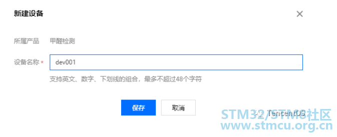

; }4 c0 f" i/ e' r0 q* O1.4. 创建设备% }% d5 i# |9 y6 g0 n+ }  U1 V
) a- f  G$ @* I. i! f
/ [4 |0 H7 U6 m9 Z5 A

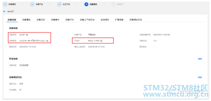

点击【设备调试】,进入后点击【新建设备】,创建真实设备:
9 a) j6 q8 h8 S
! @0 y) y9 Z% O: y
, @% M# X( h6 X8 S1 R! \创建成功之后进入设备,查看到产品ID、设备名称、设备秘钥:
5 o) f( k& {. _& W 41.png : n' J) v3 y/ `7 c  N

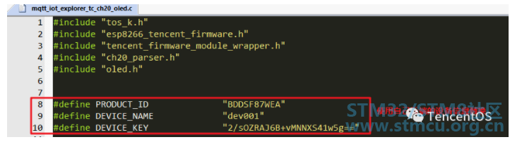

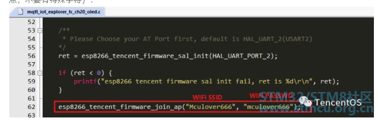

' l6 q0 a$ H8 a0 e打开mqtt_iot_explorer_tc_ch20_oled.c文件编辑,修改要接入WIFI的名称和密码(建议使用手机热点,不要有特殊字符):3 x% f* ~+ k" p, [
42.png 1 o! j/ I  N* F5 A2 L
3 `1 y: z) f, y) F( x
' b/ Y  K* x( {2.2. 修改云端对接信息8 t, x0 d# m: J& a  @2 U& J
1 T# N" Q# Z2 @9 _- g/ p
2 t7 L! }( b8 M. V
同样在此文件宏,修改云端配置信息,使用之前在云端查看的信息替换:$ y6 e% P$ C. ^$ v
43.png * ~0 q* a: Q* {6 Z, B

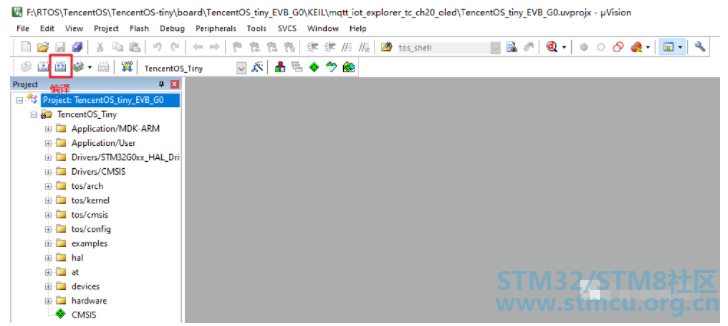

2.3. 编译工程
, ^2 I% C7 Z  x3 @$ O; b* g9 _! a9 v4 b2 `; v0 p/ K/ i" u+ ^% j# `

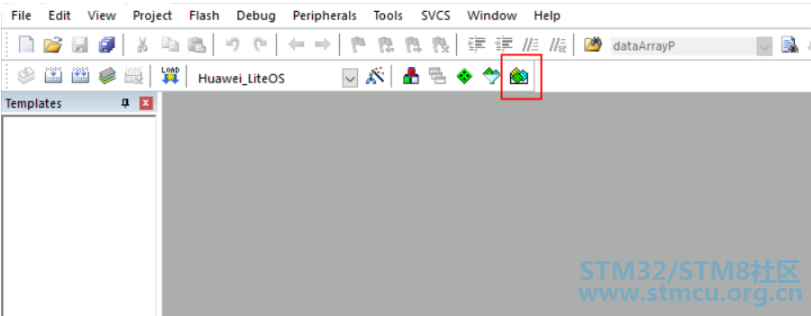

' P# E0 U* x- t; h, I; g点击编译按钮,编译整个工程:% r6 D7 k4 r1 `6 s' x* U7 U

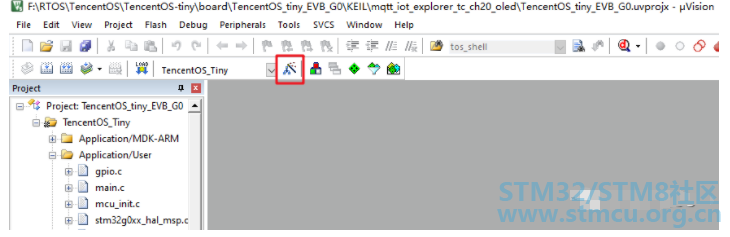

点击进入工程配置界面按纽,进入工程配置界面:
" F4 t$ }* y  L9 j选择Debug选项,进入仿真器设置界面。, E! r4 [) [& e. s
; F5 v% ]. F* C9 ]; h, x$ U1 U7 h下拉仿真器选择列表,选着ST-Link Debugger并勾选右侧Use,点击Settings进入ST-Link V2仿真器配置界面。  b# B! T. [/ D5 K3 j# z) J
3 k5 V) Q1 a$ I; T' @: l4 o  A开发板设计的程序烧录方式为SW,此处Unit选择ST-Link/V2,且Port选择SW,并确认右侧框内是否检测出SW设备,点击<确认>保存配置。
0 `) ^9 i# k) d0 b& P点击确定之后,回到主界面,点击下载按钮:
  R, @: L3 p) A 49.png
% `! E  ~% J, Z/ w. J2.5. 使用串口助手查看日志0 d" h8 N# M( N% p6 ]
2 U6 A. |! T: ~1 `
: f2 g  n1 Z* F' v6 F* l5 @4 H; h运行sscom软件,打开电脑上开发板对应的串口,比如我选择COM26,点击【打开串口】:, b$ s) o' g( P. i' `8 y
/ k& r3 N( L; a$ r按下开发板上的复位键,程序开始运行,即可在串口助手中看到系统运行打印的日志:: [4 G* p/ A5 A

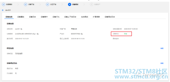

回到腾讯云物联网开发平台,可以看到设备状态变为【在线】:. n. w7 V. k, G6 u. T# @6 H2 |& }
52.png & L3 i) j0 S& E5 c+ U5 H3 A0 ?0 L( B

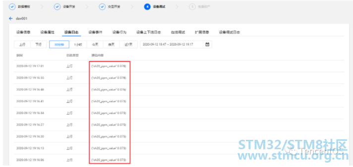

点击【设备日志】一栏,可以看到设备上报的甲醛浓度值:+ T1 t. f. y1 j+ E2 u: o6 T! N
53.png $ M9 O9 w' o3 u( R% j
点击【设备属性】一栏,点击【甲醛浓度值】后的【查看】,即可看到甲醛浓度值的历史数据曲线图:

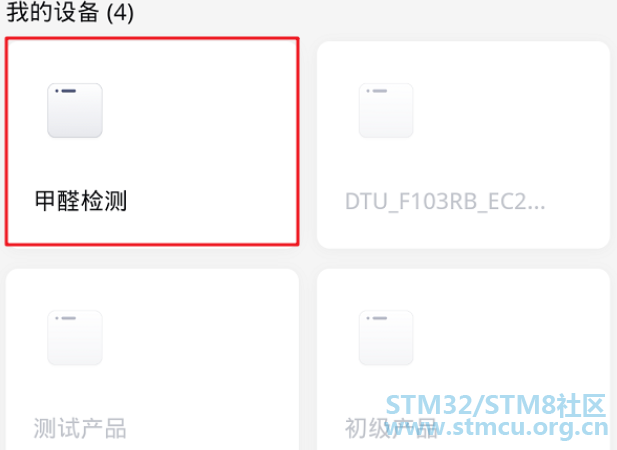

手机端在【微信】搜索【腾讯连连】小程序,首次使用需要进入后点击【我的】->【家庭管理】,添加一个你喜欢的名称即可。7 P9 v( A" J' P# M) J' T: a  a" ]
! z; z0 ~2 |, r3 V) y6 ]

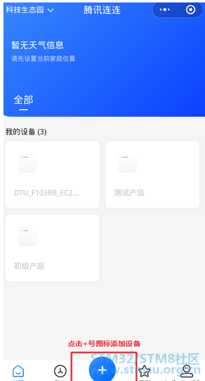

2. 添加调试设备
$ ?" f3 K/ G! ]6 Q) d: d. H' {: T. t; K, i6 w. M6 P5 V/ i3 c

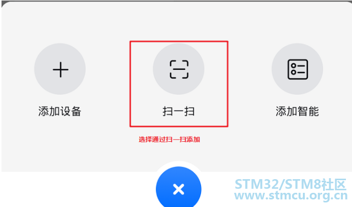

3 A7 y, G9 W  w7 V2 C7 L5 J返回【首页】,点击右上角“加号”图标:, @6 H, M. j0 F3 J
% o8 ^8 e: H7 {" y, B; G" @2 o3 s" F$ d/ |4 F
* J3 D( V4 y0 k6 x# o9 T; L进入后点击右上角扫码图标:2 y# _8 y: q% t& I0 Q) M* t! m
  B9 d7 O, ?4 Y' t
% `' e  z$ |# Q$ m

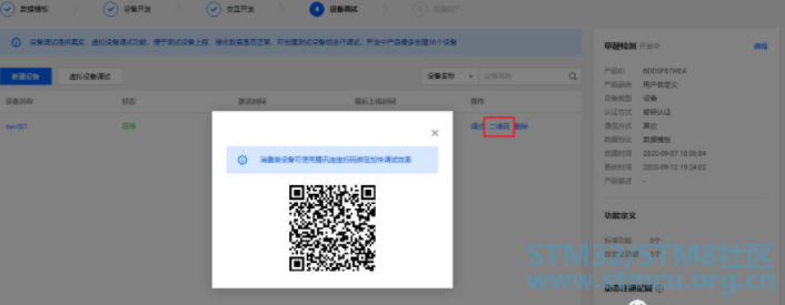

% k% b1 j. e4 f7 Q在腾讯云物联网开发平台进入【设备调试】,点击对应设备后的【二维码】:8 t  I3 R: P" @1 D' S, M) _
% \: t& J4 {6 w7 \  o& f3 C腾讯连连扫描此二维码即可成功添加设备,添加成功之后如图:; h0 m; y% C6 N( R) |8 J7 m
58.png 8 _. I% }* V/ ]9 I, ?

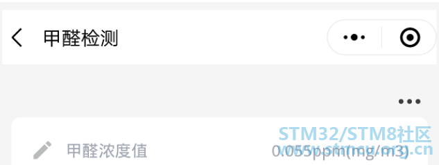

点击此设备即可实时查看数据,并下发控制指令:1 e" @' \6 H3 W

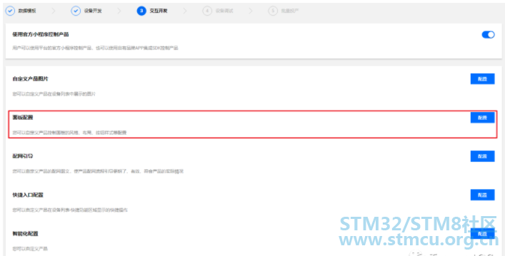

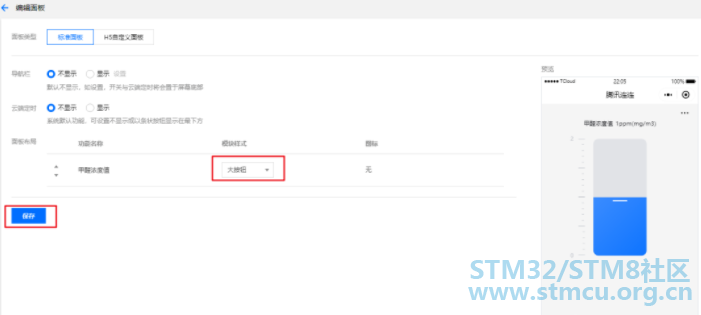

( W+ t& g) S5 ?, g* A3. 修改腾讯连连显示面板5 ^. a  e" p- p# u! J
" d4 S, e8 i. p
% j6 ~+ C9 \* _+ ~- K" [
进入【交互开发】,点击【面板配置】一栏:3 F+ {0 v. {6 z! W. H
60.png ) m5 o- h) D$ }! A9 N
: M1 O$ ]: @7 g. r  J' _9 s5 |+ o
( ]' D" ]8 |/ y1 W* d) h在此页面中可以自己根据喜好配置小程序显示面板,如图:
+ a+ }" V/ i' ?3 ?3 x! i; u+ H+ H7 I8 j4 I% d. U& _, _
% Q/ Y( V$ Z& `) ] 61.png & [3 D+ K1 o# a" U# f2 a
保存之后,在腾讯连连小程序删除设备,重新扫描绑定设备即可生效。

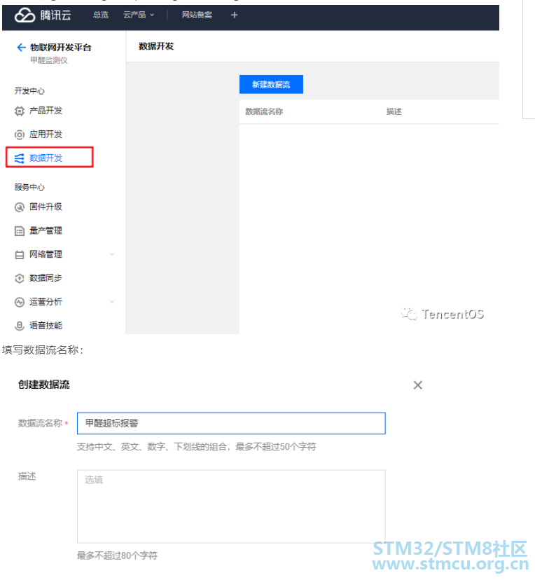

. D& A( ^  n  R7 h: _' S) Q1. 创建数据流
& J, `1 b( V2 s$ ^0 E5 c. j5 `
" T$ h. X* Z8 j3 U1 E) x+ H7 w8 d: z
9 _# S6 t  _' h  H

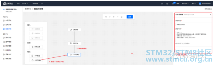

点击左侧【数据开发】一栏,点击【新建数据流】:, j$ S  l& ]: t) e9 v
62.png . Q9 u, ]( n0 f  J$ I
, U- A5 \  t1 v% Y1 l

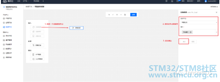

2. 设计数据流7 F3 p. c5 o" o9 R
5 m) I6 \0 x3 T7 z: l+ d

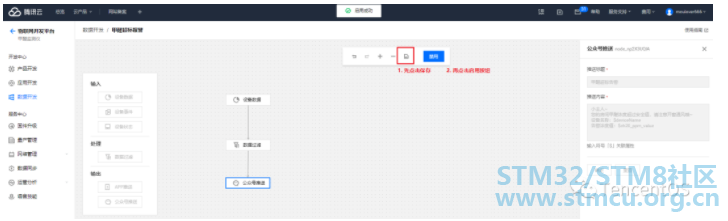

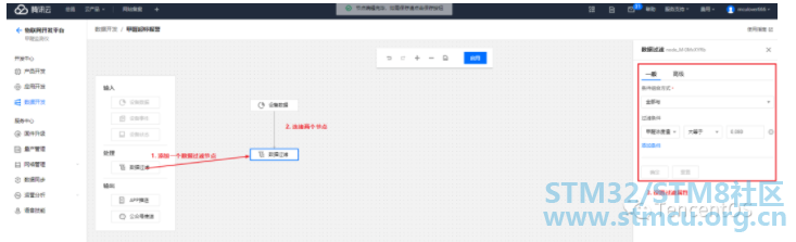

- v- I9 U" |. r8 T9 O6 R7 S6 r' I添加并设置【设备数据】节点:
1 F+ s1 y! s6 _) R 63.png , M* G6 J) B  m
添加并设置【过滤节点】:7 X" R* M. A: e! ^$ X  ^
64.png $ d2 b) j/ }3 Q
添加并设置【推送节点】:9 y4 m# X3 I& {5 L* G$ d
: w- b9 e6 ]( E$ j' U5 \; v+ F6 W! Y! K2 K+ U- Y) ?' k
1 z: _) w( j) G+ `8 \3 h, {0 q( P( Y3. 启动数据流
; T2 \; c' ~; A! K4 m9 l, t  C3 _2 w) f: X+ l, o
  X3 h& S5 n; ?' {设计完成后,点击【保存按钮】,再点击【启用】:0 M! w: j; F0 ]8 i' S
