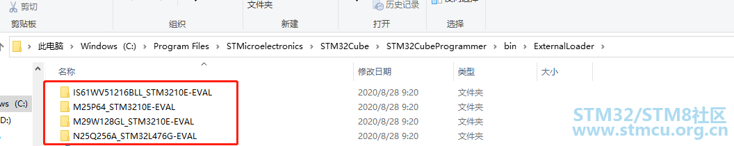

按步骤配置后如果Stm32CubeProgrammer识别不了stldr文件可以看一下
CubeIDE的构建设置里面的MCU GCC Linker的General里面的Discard unused sections选项有没有打开,要关闭后才能识别
