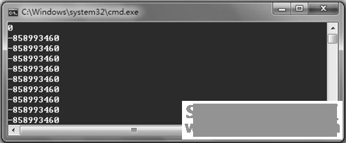

了解 sizeof 操作符之后,现在来看下面的示例代码:
1void Init(int arr[]). c, `8 s0 _/ s4 ]/ L1 \
2{
, r, t* P. h  K' u, k/ c9 K1 C 3    size_t i=0;  u3 O& |( z) D8 m1 C/ U
4    for(i=0;i<sizeof(arr)/sizeof(arr[0]);i++)
2 P9 u, S1 R' {8 i 5    {" u/ ~% C' \) I' c: P
6        arr=i;8 X! T! f0 @6 U- p1 ?4 w: ^
7    }
- ~  s# _% b) O! u; ^% O( R 8}
9 B& w2 J  n7 P! q; X* U( j! h 9int main(void)
' c9 B% i. h* r3 f/ K10{
3 g! |' {8 j; {& c! m11    int i=0;$ E! J/ ^5 [/ X, z; V
12    int a[10];9 z  z. C% o) T4 j, [
13    Init(a);
9 W3 y/ Q1 ]) O' S- {14    for(i=0;i<10;i++)
1 G" Q, `; C4 m: g15    {
8 e6 R+ P! q  K8 O# r! i: E16        printf("%d\n",a);7 w: C$ t: v. e* k
17    }& ?# Q6 ?( x! T0 t* ~) g8 y
18    return 0;
" |* m% P; a$ f8 H& S: i! w19}
* C& N3 {5 ^- Y" B% t* \
从表面看,上面代码的输出结果应该是0,1,2,3,4,5,6,7,8,9,但实际结果却出乎我们的意料,如图 1 所示。
微信图片_20201126193606.png 图 1 示例代码在 VC++2010 中的运行结果
是什么原因导致这个结果呢?
很显然,上面的示例代码在void Init(int arr[])函数中接收了一个int arr[]类型的形参,并且在main函数中向它传递一个a[10]实参。同时,在 Init() 函数中通过sizeof(arr)/sizeof(arr[0])来确定这个数组元素的数量和初始化值。
在这里出现了一个很大问题:由于 arr 参数是一个形参,它是一个指针类型,其结果是sizeof(arr)=sizeof(int*)。在 IA-32 中,sizeof(arr)/sizeof(arr[0])的结果为 1。因此,最后的结果如图 1 所示。
对于上面的示例代码,我们可以通过传入数组的长度的方式来解决这个问题,示例代码如下:
