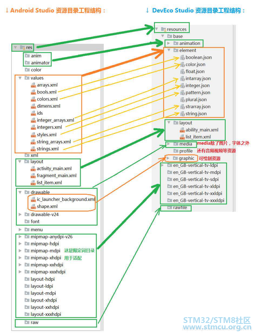

资源目录的变更
, e0 M! b4 Q& x
①资源目录名称有更改
7 v0 n! F) u9 t3 e
安卓 res 目录,这里用 resources 目录,它包括 base 和 rawfile 两部分,其中 base 是核心的资源目录,常用的都放在这里面,便于查找和使用。rawfile 会原封不动打包到生成的应用里面。
% J4 c# c* J6 z) \. W4 d2 f4 R3 D' K* y
安卓是 res/values 目录,这里是 resources/element 目录。安卓 raw 目录,这里用 rawfile 目录。
2 V8 E- W# p( E' V3 v8 T) W1 w
②资源目录分门别类,统一管理
1 r* j0 ?( N! H! a0 L- ]0 v
Android 目录结构就比较松散,没有统一的文件夹管理,res/values 目录里面可以创建各种资源的 xml 文件,只能去官网查看有哪些可以创建。
; U3 M8 D8 q* ?2 a- e2 e0 T
这里有 base 目录统一管理。
$ A5 Y1 F% h# v/ {; `8 Y5 C
③部分资目录删除,新增一些资源目录类型
4 Z$ e$ J/ z$ q  l+ d0 p
比如 float.json 文件,plural.json 文件,profile 文件夹等。
+ e- R9 r4 h& X* A3 u2 S) s* B/ _
④编写方式有改变,xml 变更为 json
/ O) y1 R2 q% y+ u$ f5 Q9 c1 ^
安卓的 values 里面是 xml 写的,这里是 element 目录里面的,都是 json 格式的。
2 n2 X& i+ ~6 B4 n9 W7 J- i

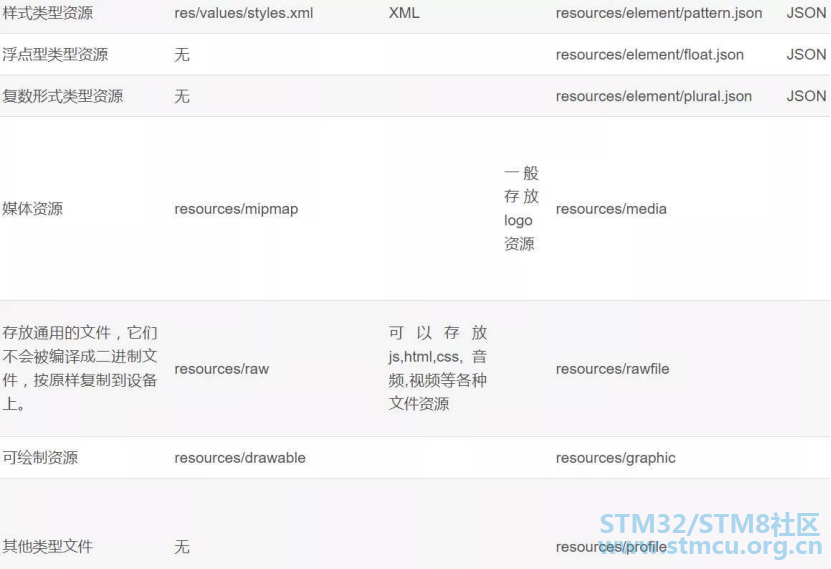

最后来一张同类型资源对比图: 微信图片_20201126194156.png

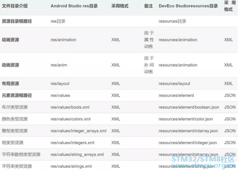

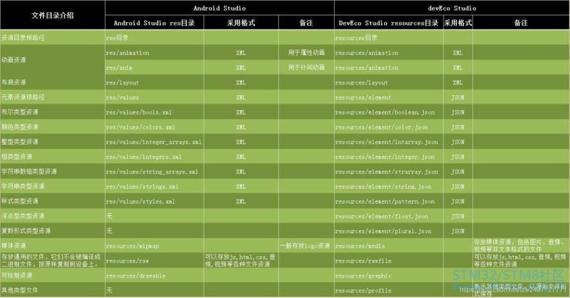

完整的资源目录的具体变更对比如下图所示:

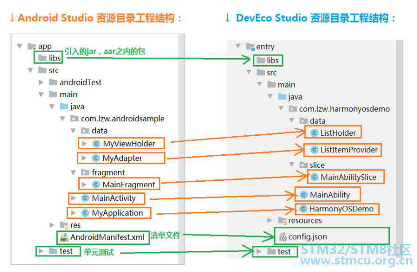

Java 代码的变更
! ^. H2 }! b" }8 d3 n
完整的 Java 目录的变更对比如下图所示:

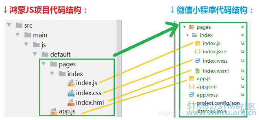

完整的 JS 目录和微信小程序对比如下图所示:
