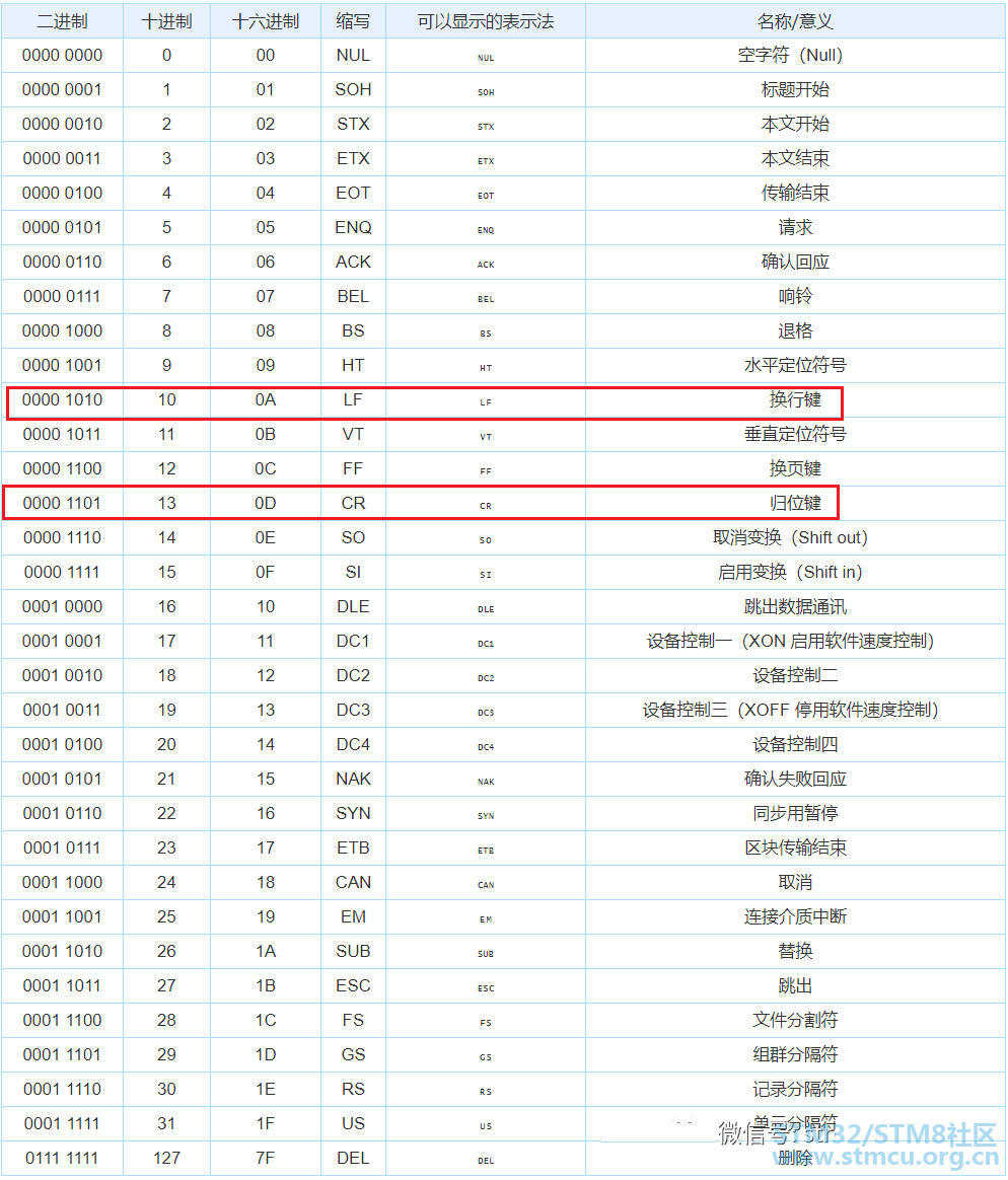

\n : 换行符(newline),另起一行,对应ASCII值10(缩写:LF)。
\r : 回车符(return),回到一行的开头,对应ASCII值13(缩写:CR)。

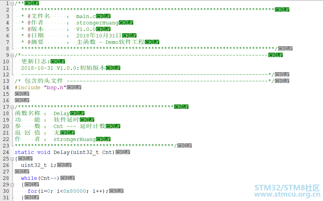

一个直接后果是,Unix/Mac系统下的文件在Windows里打开的话,所有文字会变成一行;而Windows里的文件在Unix/Mac下打开的话,在每行的结尾可能会多出一个^M符号。
$ p: O! ?, B. G! a4 H  w1 L+ U6 z
Linux保存的文件在windows上用记事本看的话会出现黑点。这个应该很多人都看到过,比如,Keil代码中直接显示换行符:
