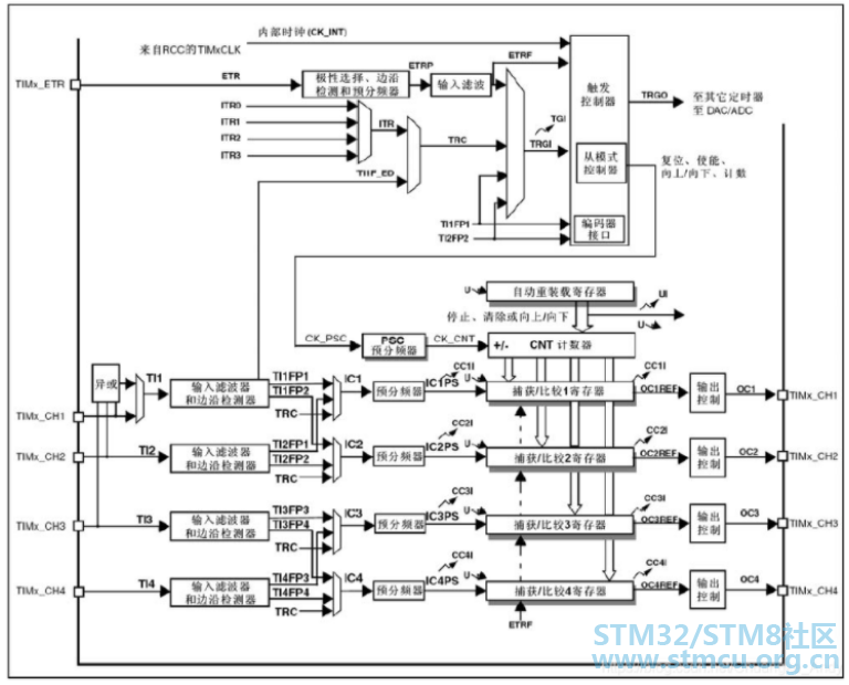

& K! \" F' h5 H! b, T- ESTM32的定时器功能十分强大,有高级定时器(TIM1和TIM8)、通用定时器(TIM2~TIM5)和基本定时器(TIM6和TIM7);本实验主要介绍难度适中的通用定时器,通用定时器是一个通过可编程预分频器驱动的16位自动装载计数器构成。它适用于多种场合,包括测量输入信号的脉冲长度(输入捕获)或者产生输出波形(输出比较和PWM)。使用定时器预分频器和RCC时钟控制器预分频器,脉冲长度和波形周期可以在几个微秒到几个毫秒间调整。每个定时器都是完全独立的,没有互相共享任何资源。; Y0 c* f3 M5 O4 B
通用TIMx (TIM2、TIM3、TIM4和TIM5)定时器功能包括:6 Q# U: h6 p# \" b. L2 ^
( U6 k) \3 \/ H; E' h$ _
9 j* z; _+ R+ Q1 U
可编程的自由运行递减计算器4 O: x/ i) E" x/ W
. ]$ K, b, y7 H" K- e: W4 g0 w
9 d; `( K& v! l+ `7 c
条件复位:当递减计数器的值小于0x40,则产生复位;当递减计数器在窗口外被重新装载,则产生复位. W& z5 W- q6 O
6 y) a) o% w( N3 e1 A+ u
) H8 Z$ u7 ]6 G5 Z5 ^# p: \- E5 j) P
如果启动了看门狗并且允许中断,当递减计数器等于0x40时产生早期唤醒中断(EWI),它可用于重新装载计数器以避免WWDG复位
' I# n+ n, R& M. D* W( z. x* h) r; r9 Q( w
# D% D$ I& r* e) P! h& Z16位向上、向下、向上/向下自动装载计数器, u! _, r8 d8 v: \3 i+ }- S: f* O
5 i9 ^9 ^, G& o/ d. Q9 e; R
! `' ?7 _5 V8 f7 A
16位可编程(可以实时修改)预分频器,计数器时钟频率的分频系数为1~65536之间的任意数值1 U( j- _4 \! ~  G$ X
" T+ y+ Q# |: @% I
8 |/ a% X" _- A) K) \# F
4个独立通道:输入捕获;输出比较;PWM生成(边缘或中间对齐模式);单脉冲模式输出$ W! T: _2 A' T  m  ^; R5 t& b) j
5 t9 u: h& T9 T' s. K5 g" `
/ {6 g* ?  ^# s* P0 H/ i' S& l
使用外部信号控制定时器和定时器互连的同步电路  t  h$ z4 z0 A- k* X# C$ h
; E3 j! n: D$ e/ f% P+ B: O
9 ^" g' A5 [9 T* L9 c# |如下事件发生时产生中断/DMA:计数器向上溢出/向下溢出,计数器初始化(通过软件或者内部/外部触发);触发事件(计数器启动、停止、初始化或者由内部/外部触发计数);输入捕获;输出比较9 E" ?0 s2 M$ j) l, g! P8 u' l3 r
  N5 T1 r1 n/ o  s* X) d
3 S9 N, X5 U3 ^  r5 t支持针对定位的增量(正交)编码器和霍尔传感器电路
; J  e/ d+ a2 e2 h7 S" I$ v+ `) L( B9 K: _* s  H
6 B6 }, q- W$ X$ z+ q" J触发输入作为外部时钟或者按周期的电流管理3 H- r: Z+ S: r; ^2 C  \* S
& k+ K' U9 g* `1 j0 }& `' w
7 G3 J. b, m  }8 {- a1 O9 R通用定时器框图

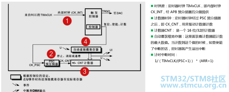

定时器时基部分& v9 V: {* V8 C/ k

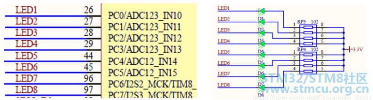

$ @& i2 N" h, y$ R- D- M5 F+ G本实验通过TIM3的中断来控制D1的亮灭,需要用到的硬件资源有:) g8 q+ T; |9 R: H) Q; g; F# ?: h
2 Z* a, }( I% U( J" l4 I/ p
. M0 {8 T+ t2 x+ a# S% N' P/ T·指示灯D1和D2# r; o) \. ~4 }$ o0 e
·定时器TIM3

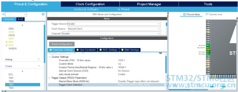

8 {/ g0 w: d: V# w: \+ w3.1 STM32CubeMX设置9 O5 R4 z4 x$ N$ u2 y' b
9 {: l- h5 X2 y8 s& B
6 w8 ]3 U3 ^% W0 f- g
➡️ RCC设置外接HSE,时钟设置为72M;TIM3的时钟挂载在APB1 Time Clocks上为72MHz" U. I% z5 E# |; F1 `* T" {
1 i; ?) V! ^) I* n( t
9 \, ~3 G+ z: v% F6 N➡️ PC0和PC1设置为GPIO推挽输出模式、上拉、高速、默认输出电平为高电平
* A* @0 h, r  P6 _( I% n/ N* S1 p
( I  O+ W* {9 E- G' N
! x& I/ ]8 E2 _8 m) T
➡️ 激活TIM3定时器,时钟源选择为内部时钟,PSC预分频设置为7200-1,向上计数,自动重装载值(ARR)设置为10000-1,在NVIC设置中激活TIM3定时器中断;根据公式可算出:计数器时钟CK_CNT = 72M/7200 = 10000Hz,计时器中断时间为 ARR/10000 = 1s
4 I3 x' e0 P$ u! c* t
➡️输入工程名,选择路径(不要有中文),选择MDK-ARM V5;勾选Generated periphera initialization as a pair of ‘.c/.h’ files per IP ;点击GENERATE CODE,生成工程代码) e0 S5 J" G. W* h
. `$ x0 D& q, h
, c& a" x. F! l) N' H2 p
