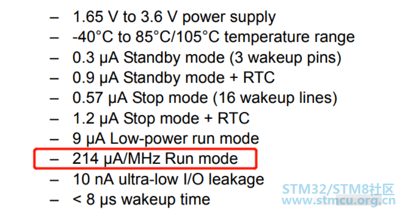

1、stm32在运行状态下的功耗
" S7 l% t% V; d7 R# i
上图截图自stm32l15x手册,stm32l15x系列最大运行在32M;如果在最大频率下运行,那么mcu功耗是214uA*32=6848uA=6.8mA,如果还有外设,那么整个系统功耗可能会更多。
1 A! `) R+ Z  }/ P- Q5 G3 P7 M0 Z* ?) @) i1 ^
) l9 W9 R% `" W7 m, y3 B
因此,在调试功耗的时候,可以用上面的6.8mA当做一个参考,判断mcu有没有进入低功耗状态(stop,standby等)。' S( s$ ^- ^7 _- S' U

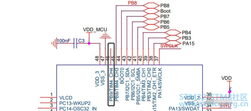

2、对于没有使用到的IO口处理& G" F) d" U& w8 {8 ?1 [1 m6 L, @
经过反复试验测试,对于没有使用的io配置为推挽输出,且输出高电平。

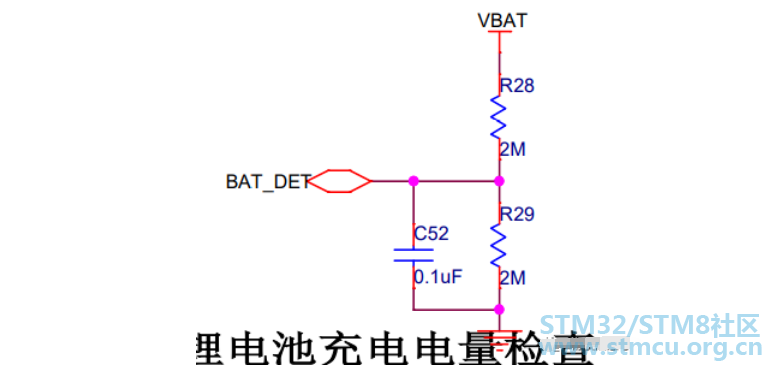

3、Adc采样引脚处理+ L( ~. U% F: e  M
软件上配置为模拟输入,硬件采样电阻要尽可能的大,比如2M,假如VBAT=3.6V,那么耗电仅仅为I=U/R=3.6/(4*1000000)=0.9uA。6 |& _, x0 p! A

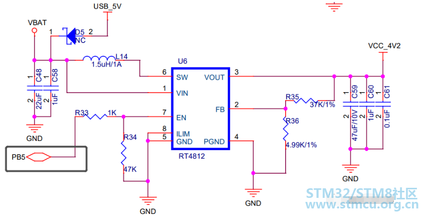

5、传感器供电处理
) t* E1 x. q8 h
采样的时候供电,其他时间断电;通过PB5控制4.2V的输出,因此在休眠的时候可以拉低PB5,节约功耗。  J0 F. ^( `- f$ F$ |" o

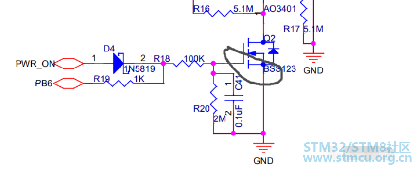

- E# C- z# `3 a: r. n6、三极管的be极或者MOS管的gd极耗电5 l( m  Y/ V, E
在调试的时候,因为某些原因,直接把R19的右边,接在了mos管的g极,在PB6拉高后,mos管导通,gd极的压降很小,相当于将3.3v直接加在了1k的电阻上,粗略计算下,3.3/1000=330mA电流,因为在开机后PB6需要一直保持高电平,所以在实际设计上,三极管的基极, mos管的g极,需要加大电阻。$ I* w2 ^- [) v, q6 Y

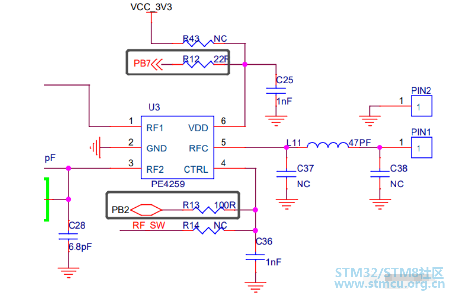

* Y  T0 a% J+ T! F7 J; F/ T+ v7、射频开关  `; ?+ f, {, Y
通过PB7供电、PB2收发切换,休眠的时候设置为开漏输出。. S1 E' A1 ^1 }
