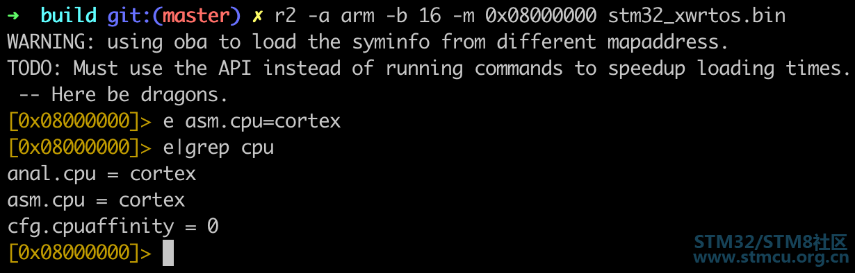

1)输入r2 -a arm -b 16 -m 0x08000000 stm32_xwrtos.bin 进入r2的控制台后,输入e asm.cpu=cortex。这一步是告诉r2以0x08000000为基址加载stm32_xwrtos.bin文件,并设置指令集为cortex系列的thumb。

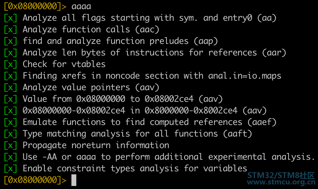

2)输入aaaa,运行自动化分析。

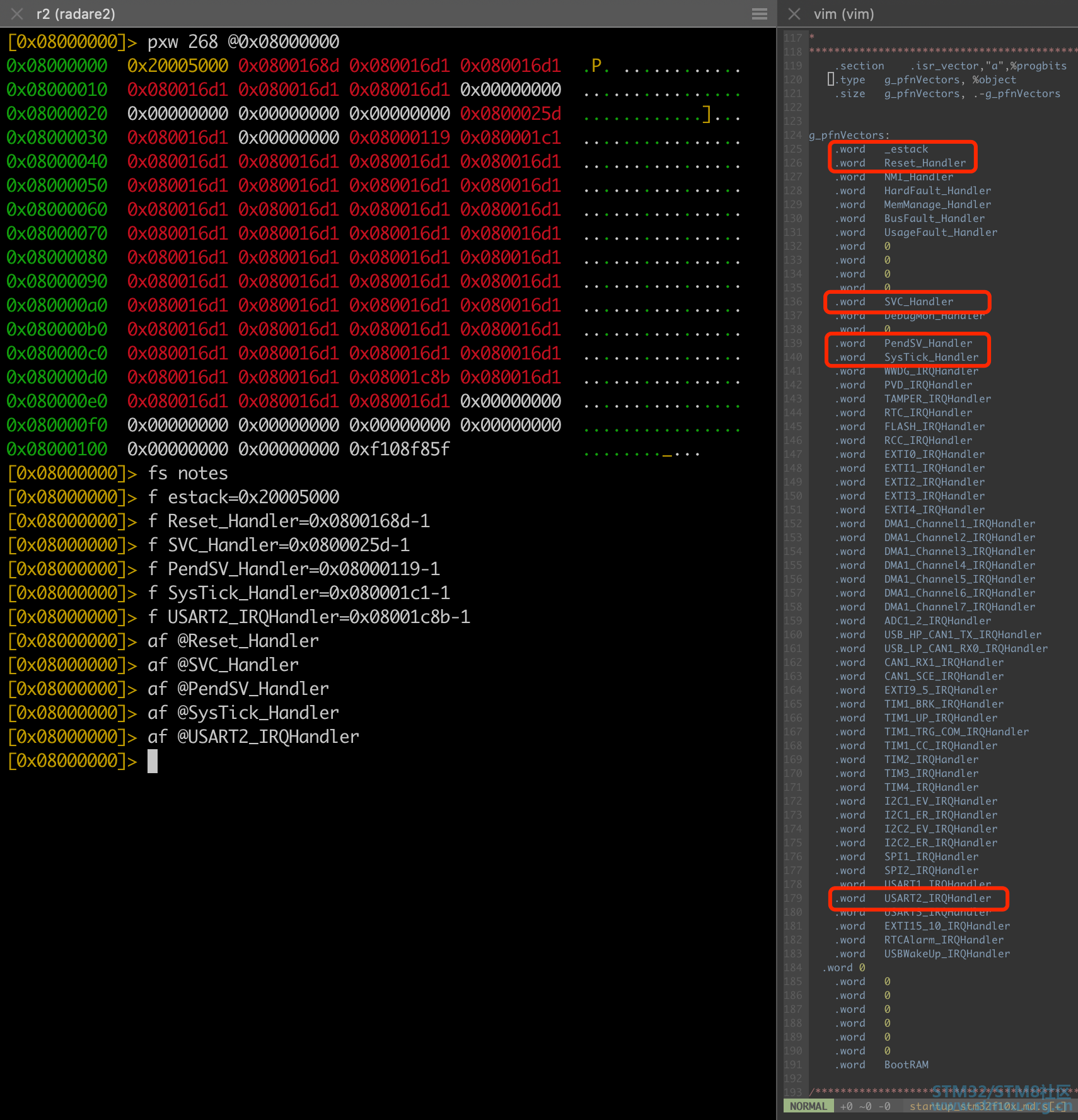

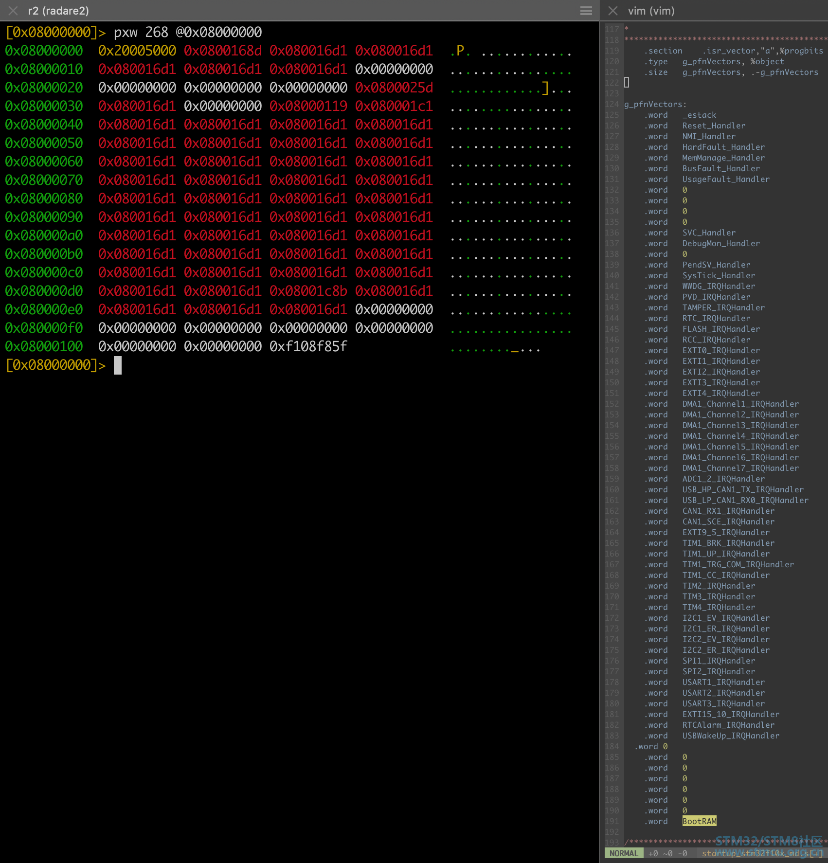

3)输入pxw 268 @0x08000000 以小端四字节形式打印从0x08000000开始的268(268对应中断向量表大小)个字节,同时打开ST官方的启动文件startup_stm32f10x_md.s并找到.isr_vector段进行对照。4 Y/ P0 s, ~# F, K3 Z4 b; F( `
4)接着上一步,输入fs notes,创建并切换到一个名为notes(可以是任意其他名字)的符号记事本;按照f flag=address的形式,对照.isr_vector段,向符号记事本中录入感兴趣的符号地址对应关系。注意如果address是函数地址则需要减1(因为thumb指令的要求,具体原因此处不展开);最后输入af @flag形式的命令强制进行函数分析。

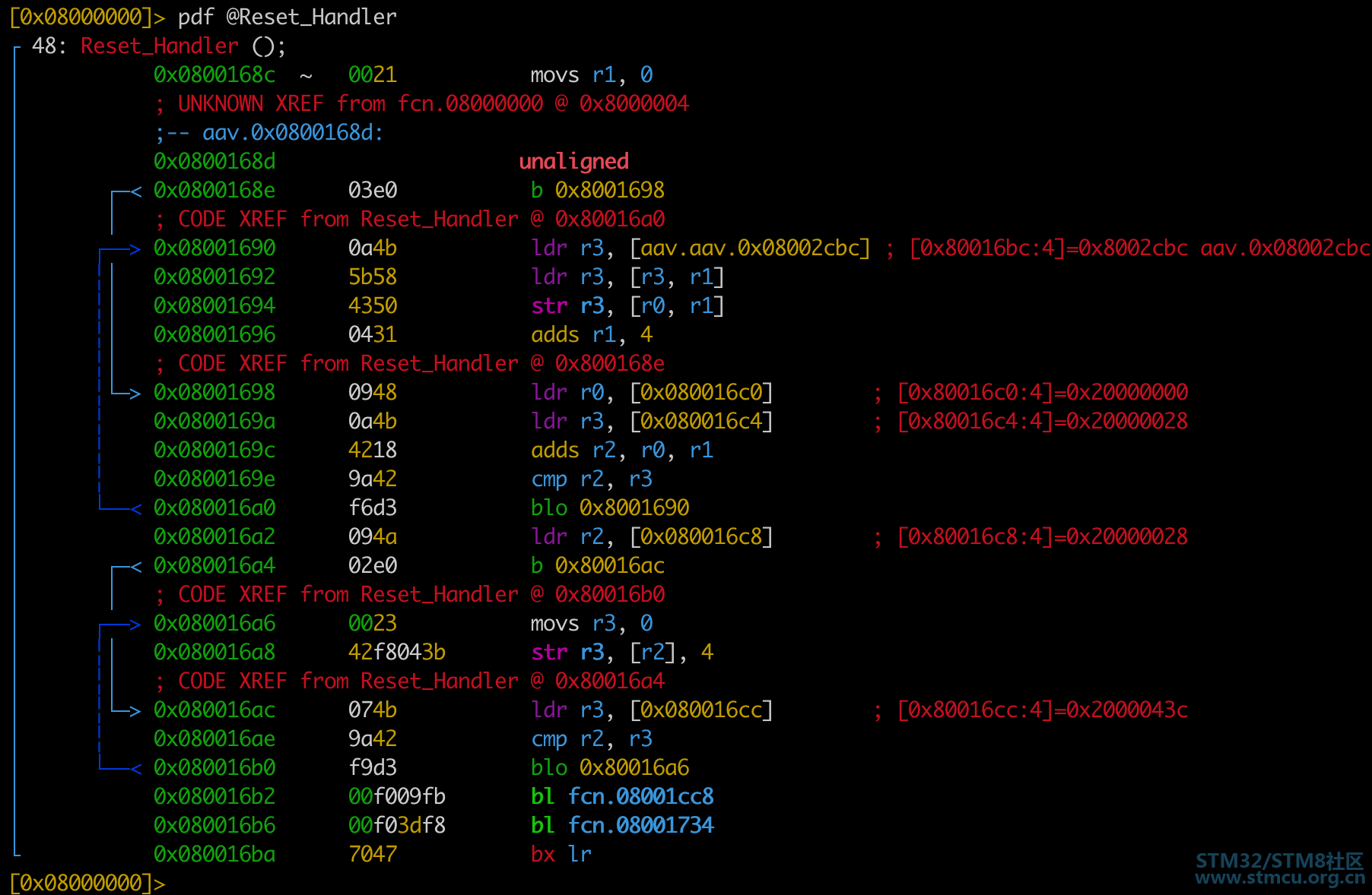

5) 输入pdf @Reset_Handler,对Reset_Handler函数进行反汇编9 c$ L# F4 R; `& h6 p

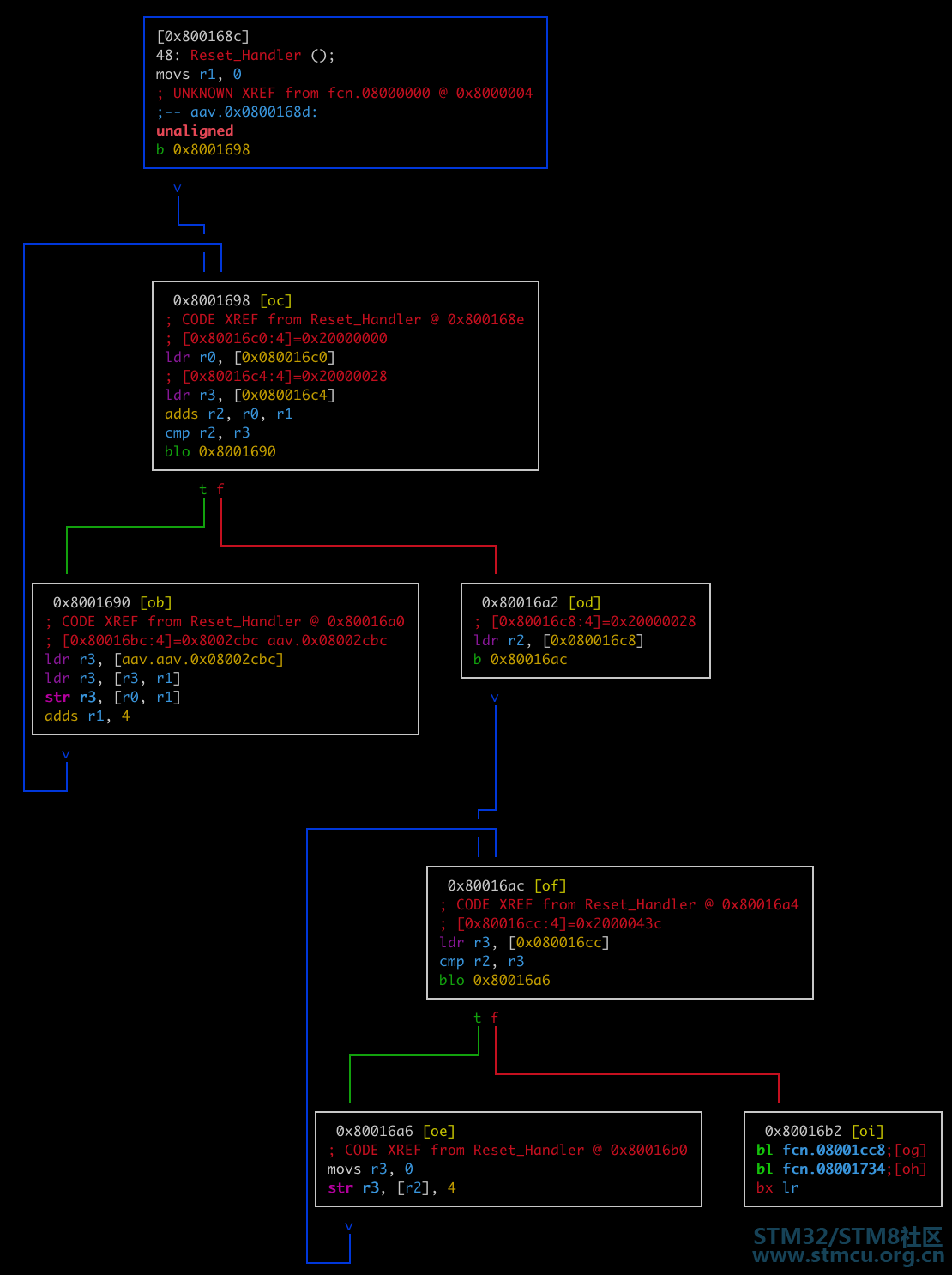

输入 VV 切换到流程图视图
- x6 l9 G% H% y: m7 r% P9 X
通过阅读汇编代码,可以得到以下信息:, z( l" w0 }! T$ D9 @
1.  data段的地址区间为0x20000000-0x20000028 bss段的地址区间为0x20000028-0x2000043C
2.  Reset_Handler用0x08002cbc开始的0x28字节初始化data段,用0填充bss段
3. 调用fcn.08001cc8函数4. 调用fcn.08001734函数8 d# |4 \! e" B) L# A

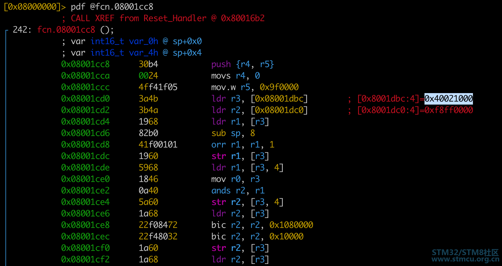

5 p8 }# ^( P5 Y! i, Z+ b6)输入pdf @fcn.08001cc8进行反汇编/ w0 h4 A6 ^. K1 N1 j7 y& L* v

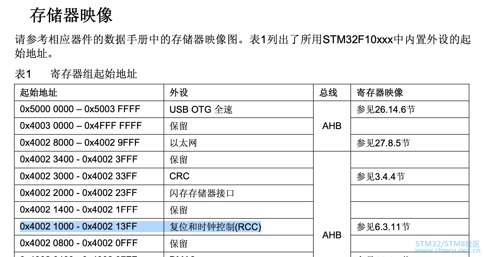

发现对外设寄存器地址0x40021000的引用6 _0 ^# ]) @8 }1 f) D* ^; ^
通过查询数据手册,可判断fcn.08001cc8函数应为系统初始化化函数SystemInit(),它初始化了时钟
