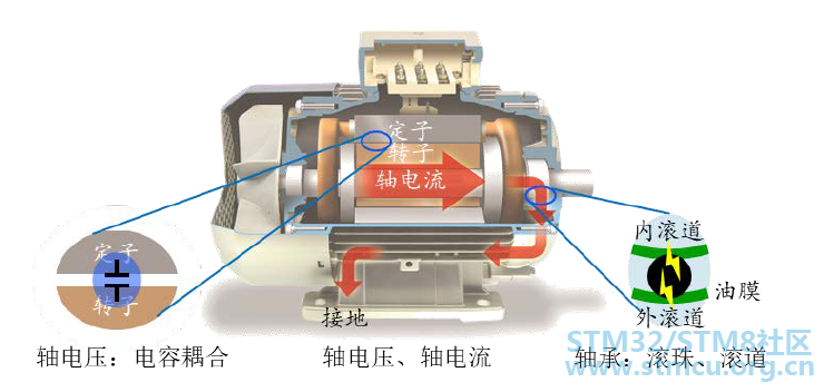

概念——什么是轴电压?什么是轴电流?
/ Q5 t+ g1 H# c6 c( F1 @5 Y$ z- a
轴电压——轴两端之间或转轴与轴承之间的电位差轴电流——轴电压由轴颈、油膜、轴承、基座及基础底座构成回路,当油膜绝缘被破坏时,就在回路内产生电流 微信图片_20201207202818.png 轴电压/轴电流事件可以简单理解为电火花加工,轴承内外滚道由于较大的放电电流,瞬间短路。轴电压/轴电流产生的原因

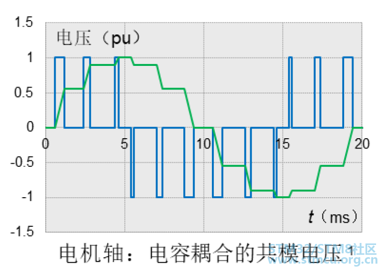

  • 磁不平衡产生轴电压
  • 变频电源供电产生轴电压——零序电压分量(共模电压)
  • 静电感应产生轴电压

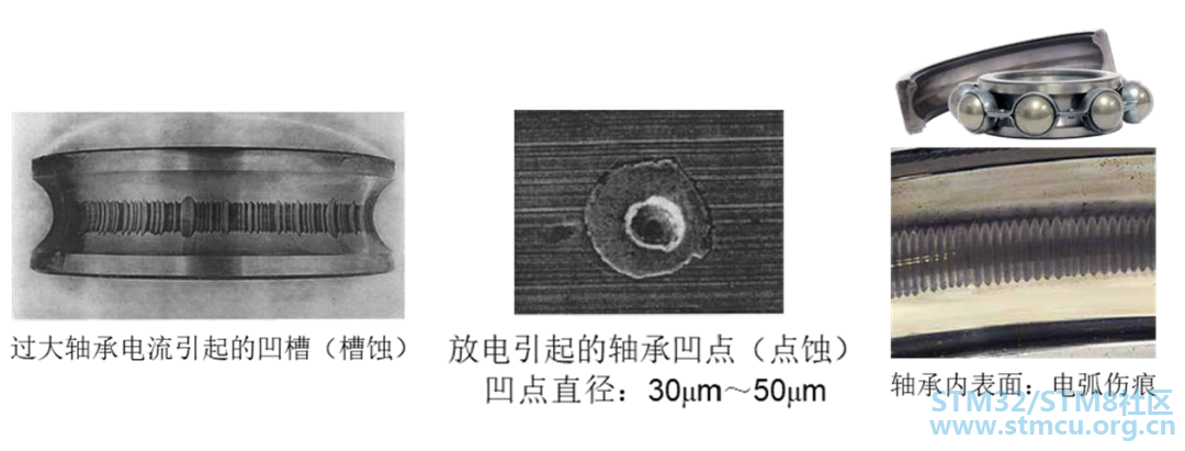

轴电压引发的危害——轴承损伤由于滚珠与滚道内表面为点接触,放电电流密度很大电流的瞬间高温可能灼伤轴承,导致轴承座圈出现电腐蚀和槽沟

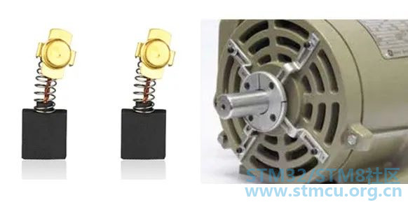

轴电压一般无法避免,其对轴承的损坏必须具备两个条件——轴电压存在;轴电流通路。一般现场在测试之后,可以考虑采取以下措施方法:
  • 变频器——电机之间的动力线采用隔离电缆,讲共模电流导入地网
  • 轴端安装碳刷,降低轴电位
  • 良好的接地系统
  • 非轴伸端的轴承座加绝缘隔板,切断轴电流
  • 采用绝缘轴承
