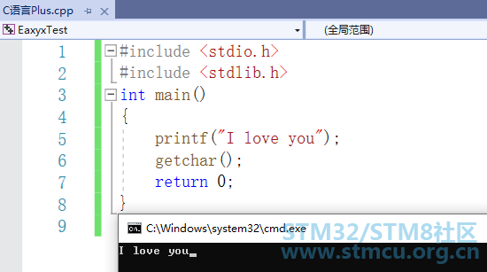

6 v8 L% Q  v0 `$ a1 i# E0 pprintf()函数用于在输出屏幕(用户屏幕)上打印字符串或数据值或字符串和数据值的组合。printf()函数是在名为“ stdio.h ” 的头文件中定义的内置函数。当我们想在程序中使用printf()函数时,我们需要使用#include语句包含相应的头文件(stdio.h)。printf()函数具有以下语法:  B9 L# P, O7 [; h! u
printf(“要显示的消息!!!”);: D; l8 w' M$ V. [% d7 D$ W6 n
微信图片_20201207203417.png . R/ C- L# l- `' }# X; |
在上面的示例程序中,我们使用printf()函数将字符串(I love you)打印到输出屏幕上。& w2 k/ h- b$ `* ~+ l1 j

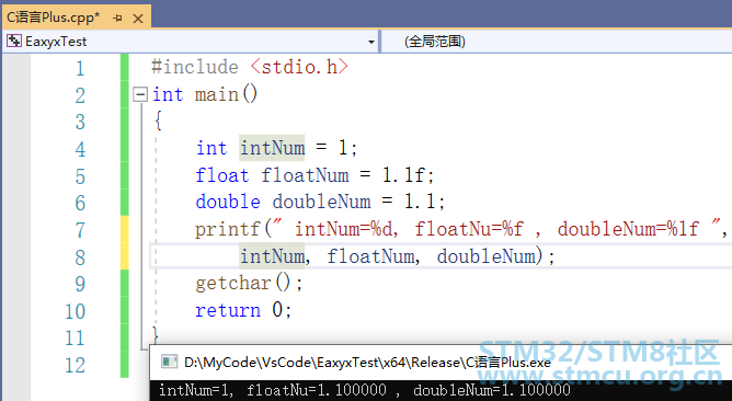

printf()函数还可用于显示字符串和数据值
' |: I" Y7 I! W% {$ M基本格式:printf(“原样输出内容+格式控制字符”,变量名表),而对于不同的数据有不同的格式控制字符,其实格式控制字符相当于一种占位符。+ K; T, h/ k4 W* |. M
3 a- ?+ J% V! E( Z$ w- l: oC语言中格式控制字符常用的主要有以下:
  • int : %d
  • float: %f
  • double:%lf
  • char:%c
  • 字符串:%s
  • 十六进制:%x
  • 八进制:%o
  • 指针类型:%p
  • 无符号整形:%u

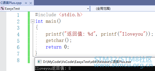

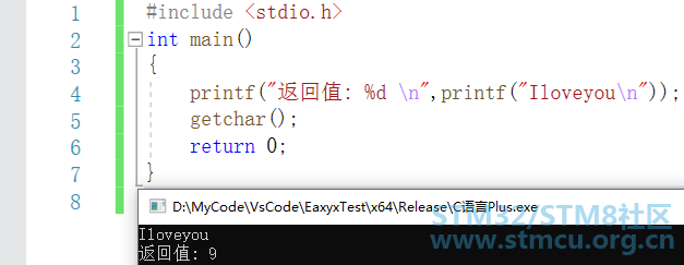

( X; a  y& ?% I9 xprintf()函数的返回值
, c1 L1 R5 _) E, Y0 w; E8 ^C语言中的每个函数都必须具有返回值。printf()函数也有一个整数作为返回值。printf()函数返回一个等于它打印的字符总数的整数值。1 R( A) T6 _! u% e4 h: r" _

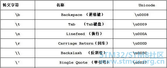

格式化的printf()函数$ }8 X; P, h0 o- Q( [' w
通常,当我们编写多个printf()语句时,结果以单行显示,因为printf()函数在单行中显示输出。要以不同的行或按照我们的意愿显示输出,我们使用一些称为转义字符。转义字符是特殊字符,具有printf()函数中使用的特殊功能,可根据用户要求格式化输出。在C语言中,我们有以下转义序列:
% e3 L* T6 k& V6 D* G4 I
考虑以下示例程序:/ n, e" \' @" w/ w& m
8 o2 ~* y# A  f% u7 p" b, ?; z: f综合而言:转义字符一般是用来调整输出格式,以及打印一些特殊字符用的0 d0 o) r$ M$ x. z* m1 e8 t) z

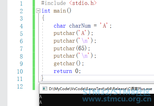

putchar()函数/ g0 S* y! p5 W) i; [$ \
putchar()函数用于在输出屏幕上显示单个字符。putchar()函数打印作为参数传递给它的字符,并返回与返回值相同的字符。此功能仅用于打印单个字符。要打印多个字符,我们需要多次写入或使用循环语句。/ }$ X3 b4 x+ Q$ k

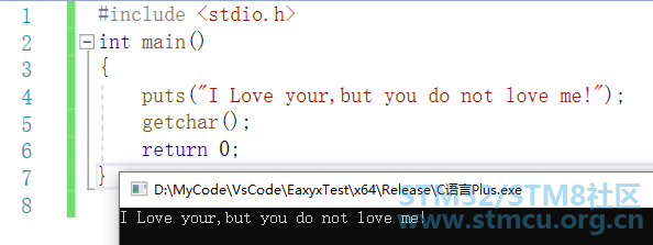

- O- _  h: l$ {2 i2 W+ Gputs()函数/ f' \5 C8 z- T# [1 \1 o
puts()函数用于在输出屏幕上显示字符串。puts()函数打印字符串或字符序列,直到换行符。以下示例程序: 微信图片_20201207203434.png - S: a) ]3 f5 w: r

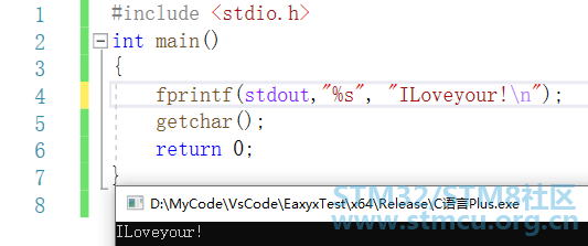

3 E. }6 J: [# ]' A5 ofprintf()函数
& I6 F5 S" n+ C7 Y9 }" Qfprintf()函数与文件的概念一起使用。fprintf()函数用于将行打印到文件中。如果要使用fprintf()函数,必须在写入模式下打开文件。通常我们把屏幕称为为stdout:标准输出。fprintf用法和printf差不多,只多了个指定输出位置。 微信图片_20201207203437.png # y! r  w+ w" |; F' k, ^
