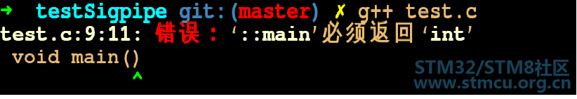

void main()
有一些书上的,都使用了void main( ) ,其实这是错误的。C/C++ 中从来没有定义过void main( ) 。
C++ 之父 Bjarne Stroustrup 在他的主页上的 FAQ 中明确地写着 “The definition void main( ) { /* … */ } is not and never has been C++, nor has it even been C.” 这可能是因为 在 C 和 C++ 中,不接收任何参数也不返回任何信息的函数原型为“void foo(void);”。
可能正是因为这个,所以很多人都误认为如果不需要程序返回值时可以把main函数定义成void main(void) 。然而这是错误的!main 函数的返回值应该定义为 int 类型,C 和 C++ 标准中都是这样规定的。
虽然在一些编译器中,void main() 可以通过编译,但并非所有编译器都支持 void main() ,因为标准中从来没有定义过 void main 。
g++3.2 中如果 main 函数的返回值不是 int 类型,就根本通不过编译。而 gcc3.2 则会发出警告。所以,为了程序拥有很好的可移植性,一定要用 int main ()。测试如下:

运行结果:g++ test.c

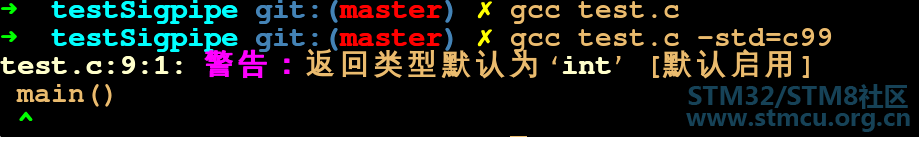

main()
那既然main函数只有一种返回值类型,那么是不是可以不写?规定:不明确标明返回值的,默认返回值为int,也就是说 main()等同于int main(),而不是等同于void main()。
在C99中,标准要求编译器至少给 main() 这种用法来个警告,而在c89中这种写法是被允许的。但为了程序的规范性和可读性,还是应该明确的指出返回值的类型。测试代码:

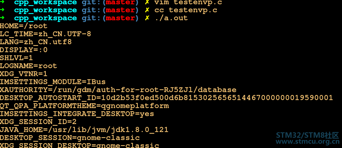

写个小测试程序,测试main函数的第三个参数:
#include <stdio.h>9 K0 x! x0 w9 S% z, ]5 C
6 x; r/ U7 J% W5 w2 M! U( t1 ]
int main(int argc ,char* argv[] ,char* envp[])9 W* w. q# z: ^+ ^4 E
& a( C/ f' t% e8 e    int i = 0;7 @7 L2 A' E1 p* Q7 c) k* {- @
* G" I+ Y+ N7 F* z    while(envp[i++])( G6 `3 Q9 N* V% r
& z  B  M# R' D        printf("%s\n", envp);. y% S0 i1 D& Y: b! y& }
    }' \( }$ X& q! A( z) W
6 D7 o# A3 R( j1 t+ k0 U
    return 0;
6 T8 V" R; _+ R' o( z}# n! w  W( n. l3 `% C; e/ k
运行结果:部分截图
envp[] 获得的信息等同于Linux下env命令的结果。
