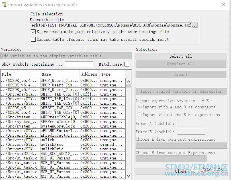

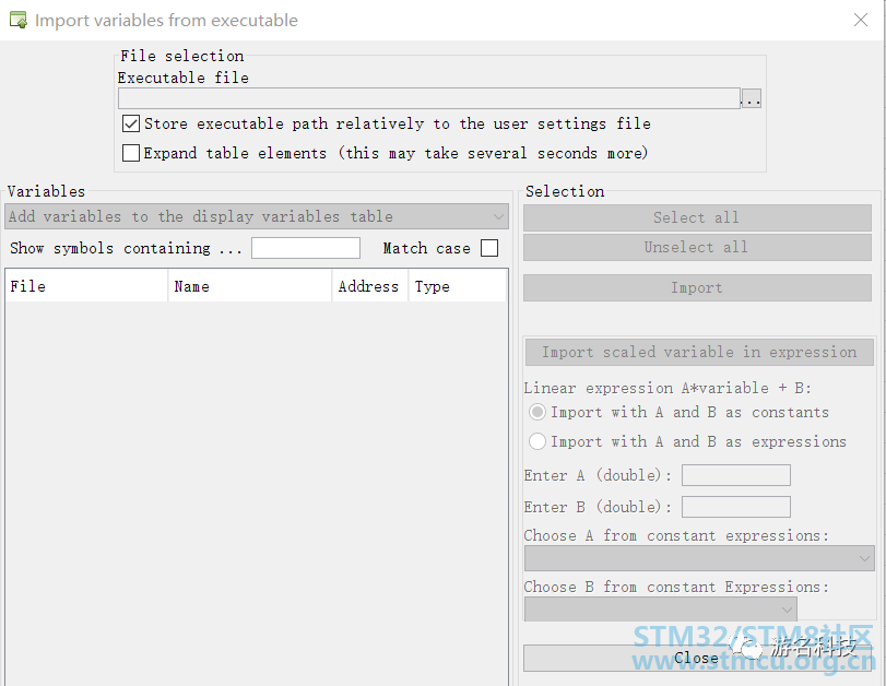

mmuuss586 回答时间:2020-12-9 17:03:09
3、在Display Variables界面区域点击鼠标右键选择“Import”,打卡后如下图:
2 w* N4 n: W  ?( R6 c' ]1 r) F. ?( Y 640.png 5 [+ j8 p5 `% H( B* k

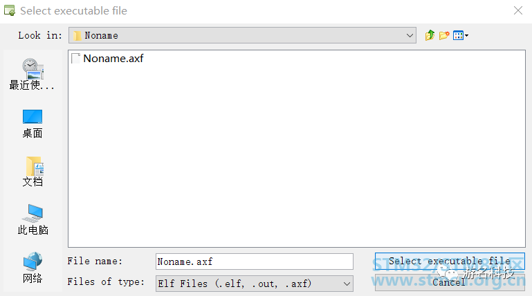

mmuuss586 回答时间:2020-12-9 17:04:04
4、点击上图省略号选择axf文件(导入MDK或IAR项目工程目录下axf文件)7 [3 k5 j* i) Y* o# l2 S5 f" V
640.png $ N. ^, w- h" i" Z- r, x# ]9 m" r

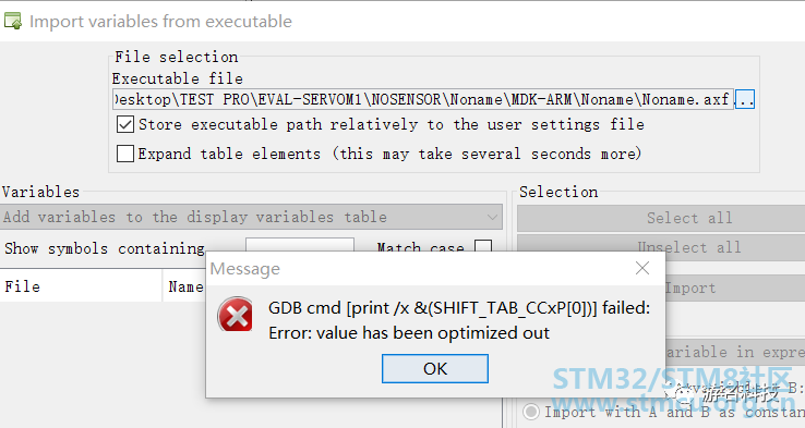

mmuuss586 回答时间:2020-12-9 17:04:58
5、选中axf文件并点击Select,点击后出现错误,点OK即可
: J" A/ t3 f: q7 z+ I/ o 640.png
& K4 O: s4 E; N& A5 |$ s

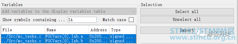

mmuuss586 回答时间:2020-12-9 17:06:57

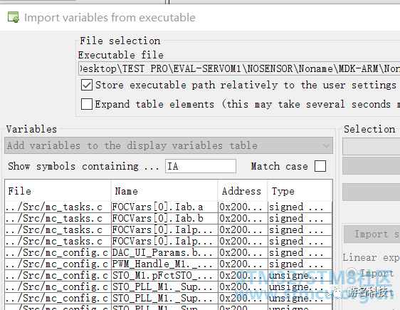

7、找到或输入相关变量:这里输入IA, n: s& u; o( h  R5 J' }& z" n
640.png   M% h( V$ b: t! \
mmuuss586 回答时间:2020-12-9 17:08:19
8、选择IA和IB变量,并点击Import导入,然后点击close关闭8 Q$ i$ @0 ~; ]& N  B
; L! V& r; Z" G5 g; H$ u) ?

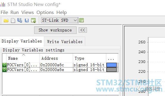

导入变量后如下图所示:
, r" y) F0 M; a+ P- @0 [, C 640.png 9 n! G! u; [# o3 J/ P5 L# l, l

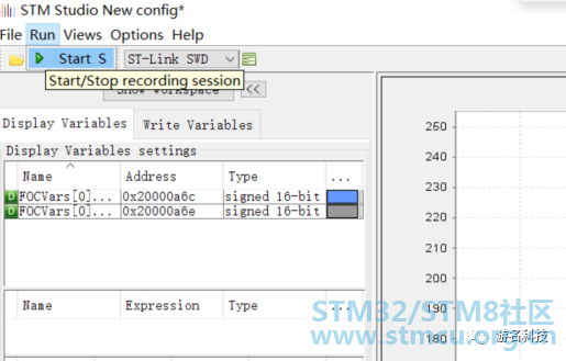

mmuuss586 回答时间:2020-12-9 17:10:07
9、点击Run并选择Start S按钮) n/ l2 i+ f9 X# M4 H1 _% B) @

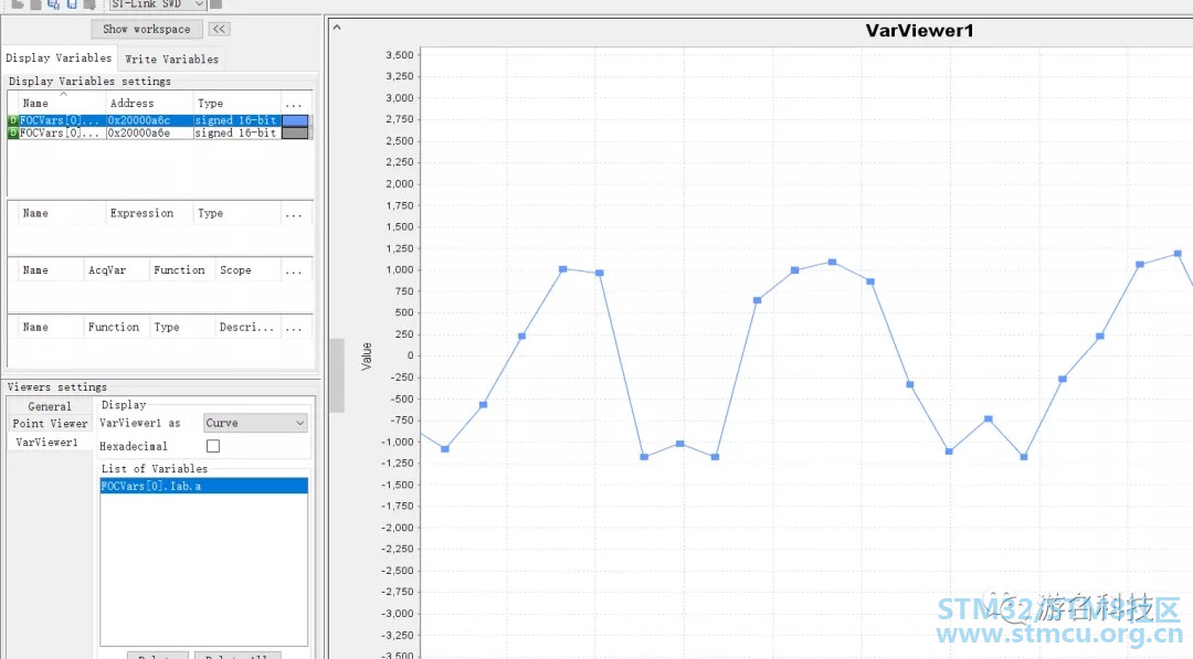

mmuuss586 回答时间:2020-12-9 17:12:08
11、显示后数据波形如下图所示(数据波形不好需要调整):1 h: v# r' v7 L
9 o+ j* \. }- x
mmuuss586 回答时间:2020-12-9 17:12:28
