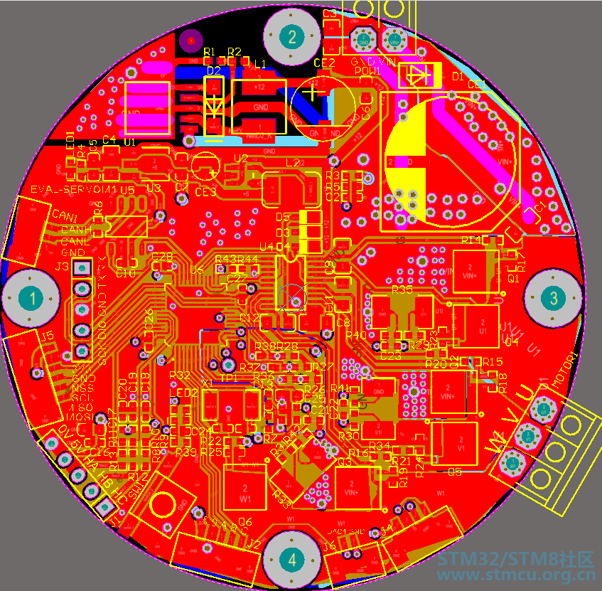

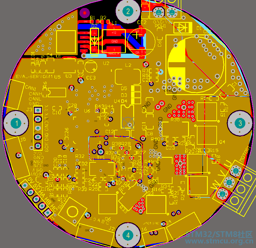

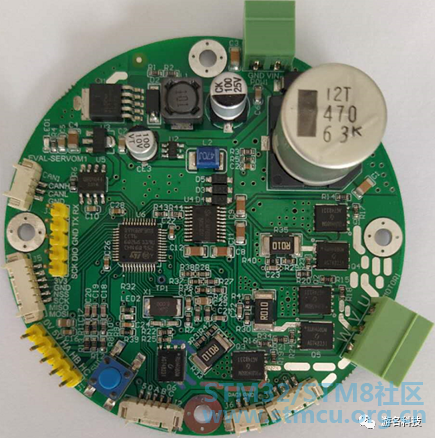

EVAL-SERVOM1(基于303CCT6内置运放PGA比较器)三电阻 FOC低压伺服板
(已更新位置环代码:现正式发布)
公众号:游名科技
工作电压:10到30V;
电流:0到10A;
支持电机:BLDC电机,PMSM电机,有刷电机等;
主芯片:STM32F303(采用内置运放、PGA、比较器);
板载接口:
按键接口;
仿真调试接口;
TTL电平串口接口;
CAN接口;
DA接口;
霍尔接口及增量编码器接口;
SPI接口绝对值编码器接口;
剩余IO接口基本引出;

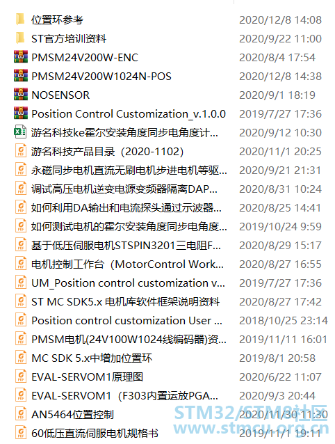

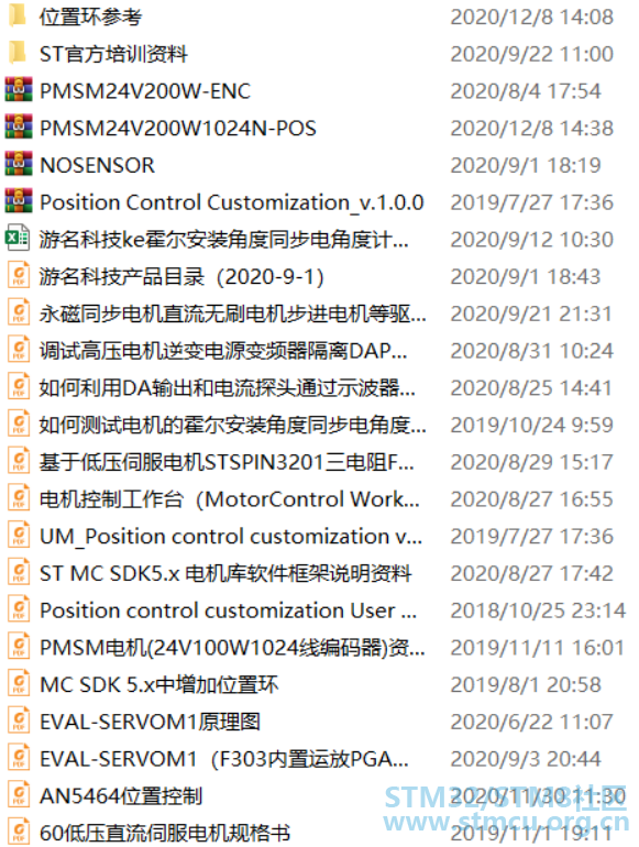

提供资料清单:
1、200W伺服电机:无感/有感编码器参考程序,位置环参考程序;
+ k  r) W/ g) X. E0 w8 `( r2、参考板子教程及PDF原理图;1 O1 B$ I* c( B& m5 M
3、游名科技ST FOC参考培训资料;

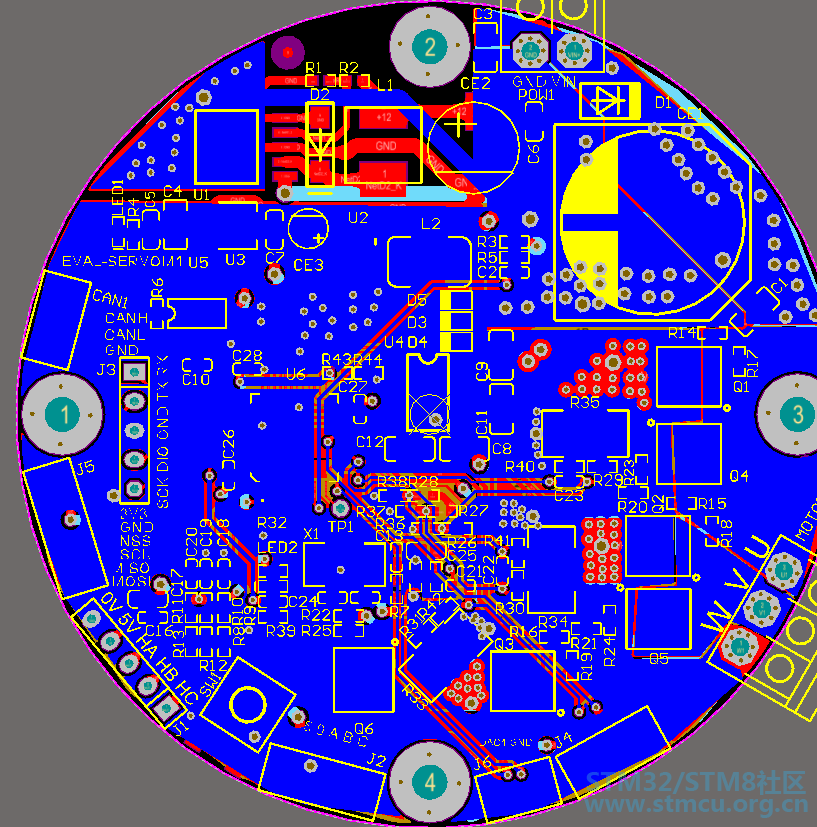

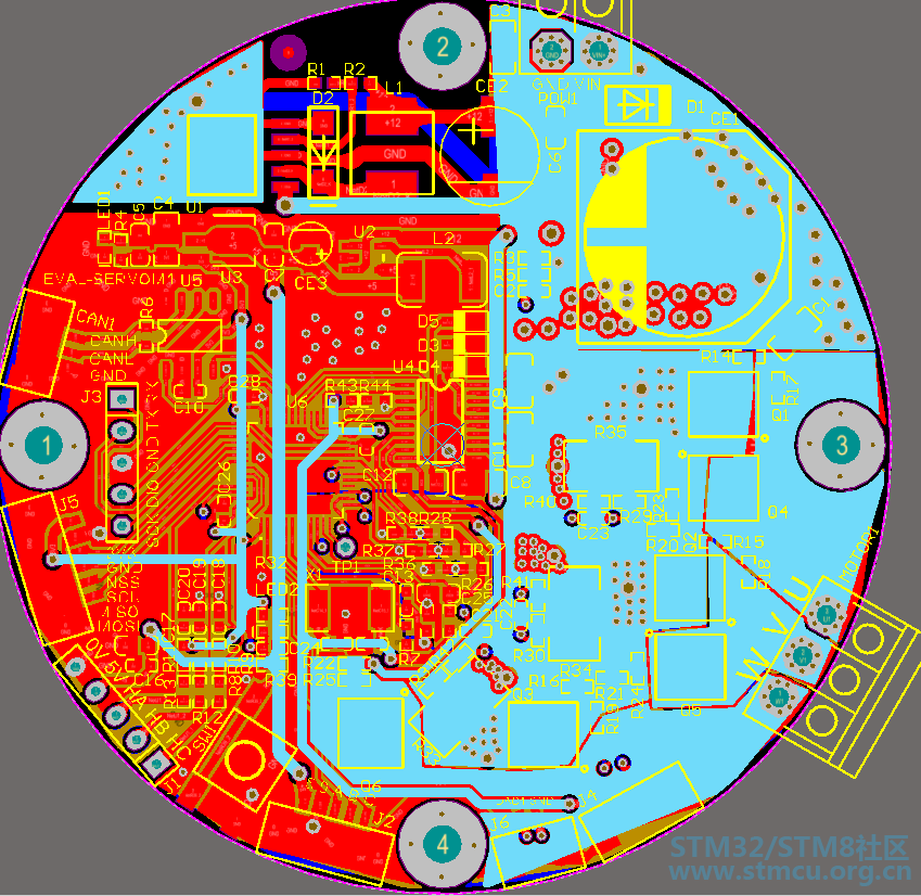

1.2硬件布线+ P7 H3 T/ E5 {( H9 Z. [. y7 G3 o
  ]0 J! W6 L8 e" ?9 \0 m3 l       EVAL-SERVOM1伺服电机板:采用4层板;: l# M. B4 K+ M* e" w4 L0 Z4 Q" i
. X( n' Y- G+ R! x: u: q  A   PWM输出线和电流采样线尽量不要交叉;
' P7 U, t9 B- `9 A5 R7 i5 A, B1 b. R' u5 G3 @
       电源功率地、数字地、模拟地等都分开,最好是单点接地。6 H, k2 @9 U9 S7 j# Z5 [. E4 K6 q

提供资料截图:
; `! U' C2 v2 n: m# L/ ~: T QQ图片20201208152353.png . {7 j- }3 M  N% k8 c

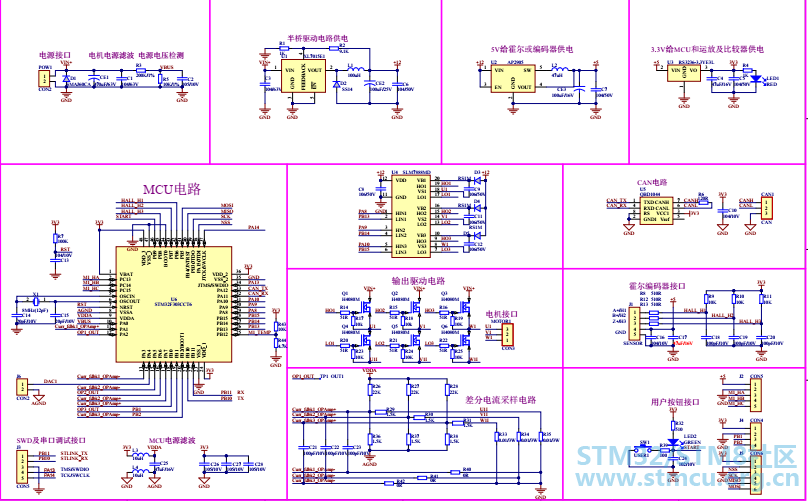

一、硬件原理图
1.1图纸说明

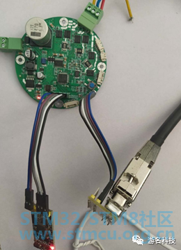

1.4接线说明
& T8 ?/ O3 u# ^  N9 i8 D 1.png

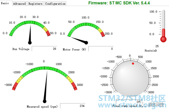

正常运行界面如下图所示
0 d; k$ p1 K6 N3 q  N: l 1.png

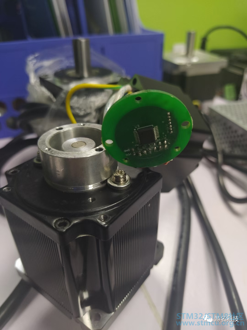

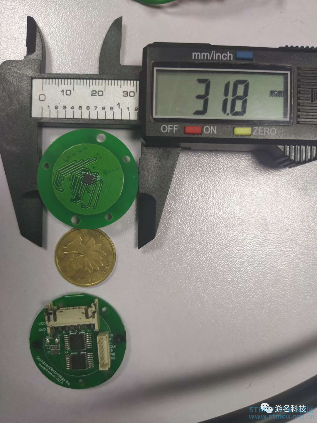

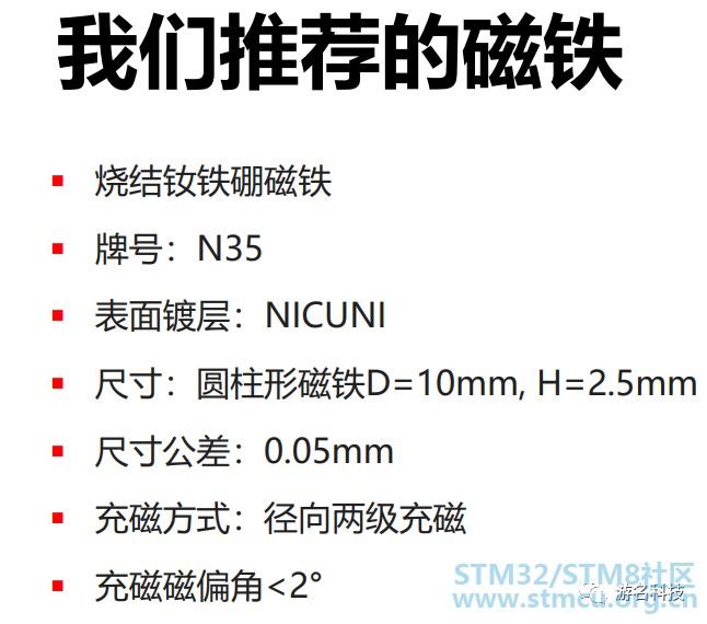

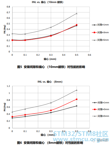

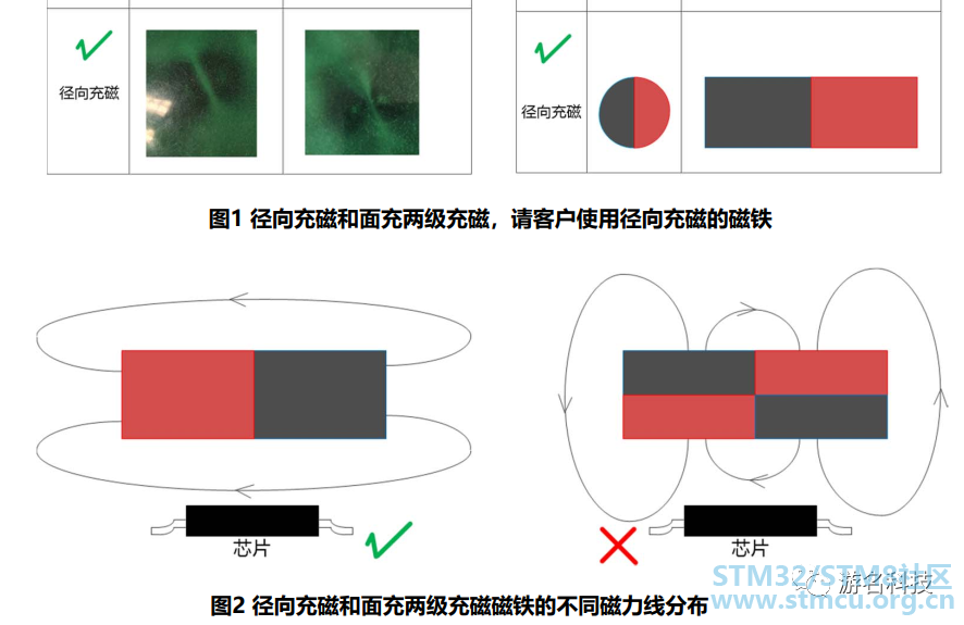

二、磁编码器安装篇6 m3 d1 R! ?# N: W# O) K' e
1.png 2 `- o4 S. e, A6 ~

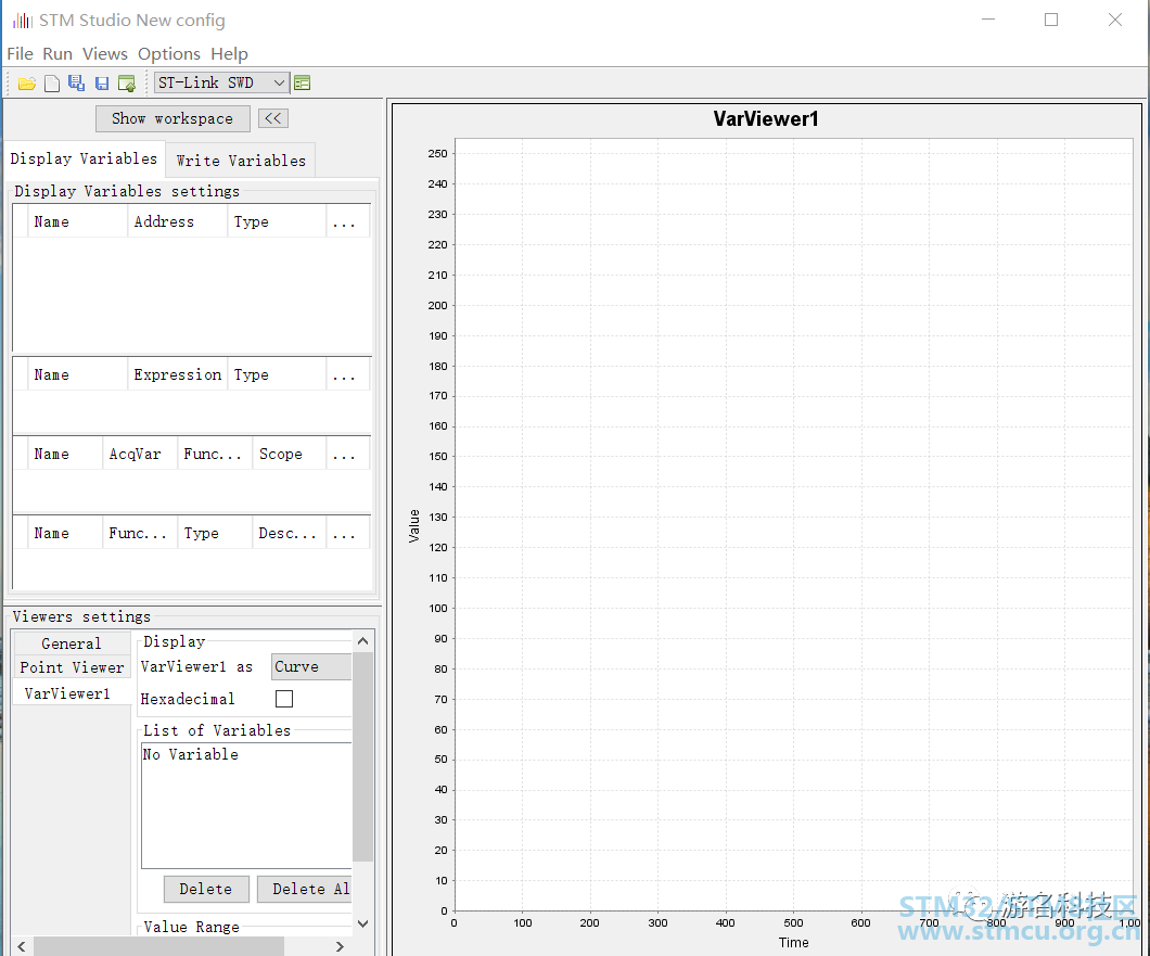

三:用STMStudio软件通过ST LINK看变量波形篇
1、首先安装STMStudio软件(略);
2、打开STMStudio软件如下图:
