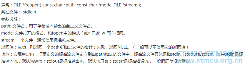

其中的核心函数就是freopen():
' z& v% s9 [& |/ ]6 h) p
* a& j& M" |. e. |. J; E! x
