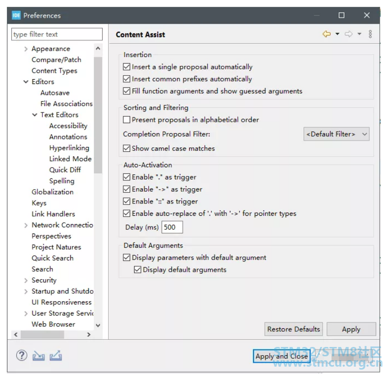

STM32CubeIDE的代码提示功能并不如人意,使用起来甚至还没KEIL舒服,原因在于必须要输入特定字符才能触发代码提示功能。我们在Windows-Preferences-C/C++-Editor-ContentAssist界面可以一窥端倪。
3 ^6 K" d7 [2 E; T+ m2 `
# N9 ?! w( \: v1 ~# N
& N" ^" E& q1 Z9 i- t, x
; e; d8 }& V0 L- W8 b  l) g5 d8 U. D7 x6 B# V
2 N5 Y3 i* z  M: A
图中的Auto-Activation区域内,定义了几个关键字符,这些字符敲击后,隔500毫秒,可以触发代码提示。间隔时间可以自由调整,但关键字符这里无法自行调整,带来了极大的弊端。开发过程中大量函数需要代码自动提示,但函数中又不可能有图中定义的., ->, ::这几个关键词,因此,在我们需要对函数进行自动提示时,只有使用alt+/进行强制提示,无疑影响了开发体验。3 W& T5 X7 m' d

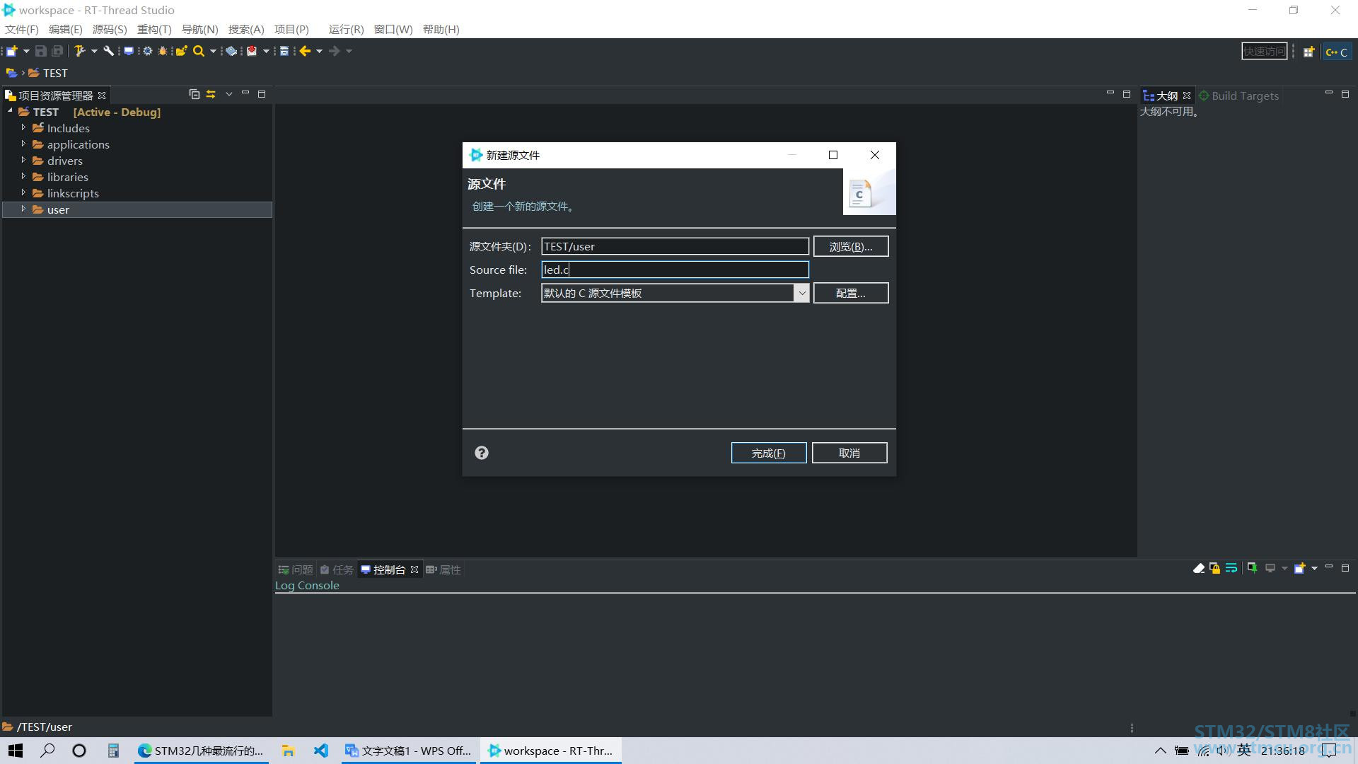

  Z" O- x8 {1 U* |下图新建裸机程序,就是不清楚这个串口怎么使用??研究中
5 J' f& Q9 G. N6 S( p% g2 g 22.jpg # @  G0 }% b* a+ y
源文件一定要写上.c 才行
* H" P: G$ A2 e( m' X# M$ q; | 2221.jpg ) C, p1 u+ q4 z3 `
